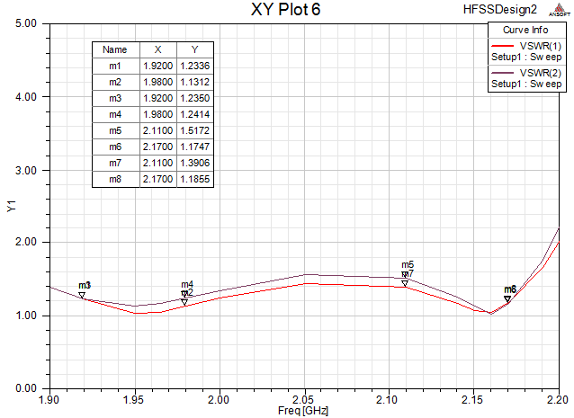

    Сергей, я попробовал сделать модель из оцинковки 0,5 мм, с первым портом попал практически сразу (это тот где полосок), а второй порт никак не дается. Что я только не делал, не могу поставить второй резонанс на место( уполз на 2200). Если это не военная тайна, подскажите, как Вы это делаете? :sorry:
      #17
      Тут вы наверное речь ведете не о резонанасе, а о минимуме характеристики КСВ по входу антенны на частоте 2200 МГц, а это не совсем тоже самое. Резонанс это когда входное сопротивление антенны чисто активно, нет реактивной составляющей. Сложно настраивать антенну по графикам КСВ и MAG_S11, я обычно пользуюсь диаграммой Вольперта-Смитта. КСВ и MAG_S11 - скалярные характеристики, а S11 на диаграмме/номограмме Вольперта-Смитта - комплексная. Если вы умеете пользоваться данной диаграммой то я могу попробовать объяснить, если нет то мне проще самому переделать под 0,5мм.
      Вообще при переходе с толстого металла на тонкий всегда "торцевой эффект" или "торцевая емкость" уменьшаются, коэффициент укорочения меньше, частота работы становится выше. Следовательно надо увеличивать линейные размеры вибраторов, что в общем то я и сделал.Правда на входе с дополнительной полоской пришлось поиграться с размерами полосковой линии и прямоугольничка для лучшего согласования
