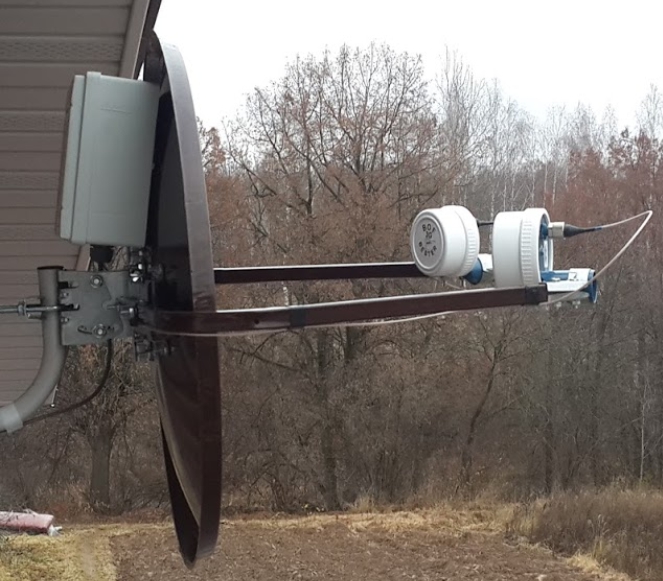

Сообщение от Панченко Игорь Посмотреть сообщениеРеализована одна из схем MIMO антенны "Кракен" на базе спутникового зеркала. Рабочий линк.Последний раз редактировалось jomy; 16.11.2015, 20:38.
Я точно не знаю, но попробую пригласить сюда на форум Литвинова Романа, творца этой конструкции для пояснений нам, как сиё чудо называется.

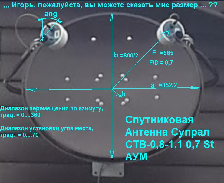

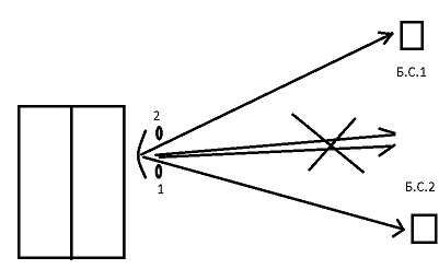

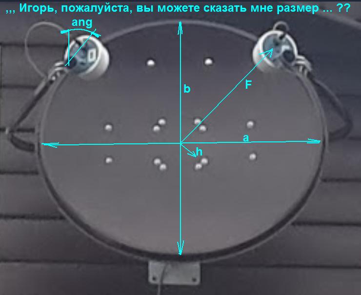

У меня самого полно вопросов почему работает "кракен" (так обозвал,ну похоже как-то) и ведь он прекрасно работает,фото с реального монтажа .
Очень интересно мнение jomy.
Через пару-тройку дней буду тестировать на 80 "железе" от супрал ,геометрия на 80 -ке интересная.
У кого есть идеи почему работает "кракен" в связке с линейными облучателями "Бестер"?
Да работает.
Да не знаю почему.

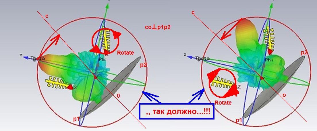

Наконец-то, хоть один человек дружит с геометрией и физикой.:drinks:Сообщение от Vanb4ik Посмотреть сообщениеВсем привет. Думаю тут както так получается.
