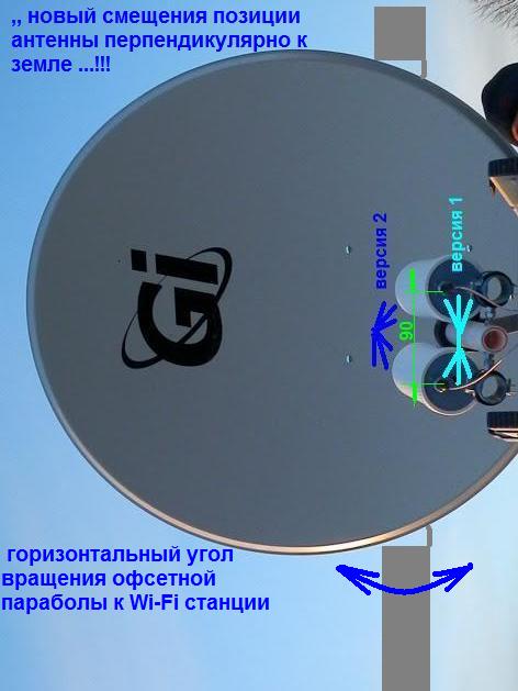

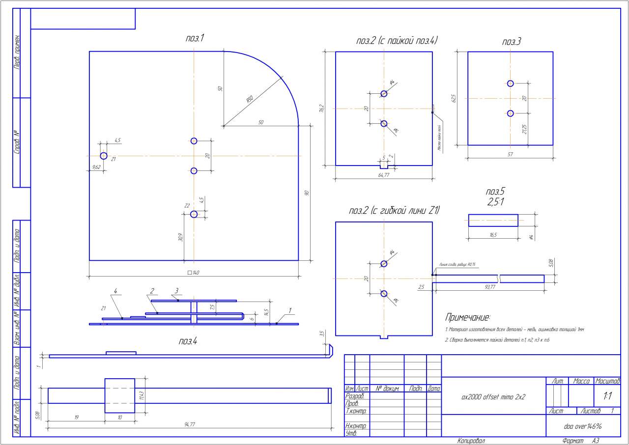

Сообщение от jomy Посмотреть сообщение[ATTACH=CONFIG]21865[/ATTACH][ATTACH=CONFIG]21878[/ATTACH]Да ,похоже эта позиция,должна быть хороша (я сделаю покажу)
Последний раз редактировалось просто Я; 23.12.2015, 23:20.
Проблема не разместить так,а сделать настенный поворотный стенд-крепёж для юстировки.Сообщение от jomy Посмотреть сообщение[ATTACH=CONFIG]21996[/ATTACH]
пока писал уже придумал!
Думаю хуже.Сообщение от Aleks07111971 Посмотреть сообщениеЯ по ютубу два сериала поглядел про маньяков, могу с ответственностью сказать как "специалист"))) в этой области, ребята вы психи!!!)))
Потому ,что я так сделаю.

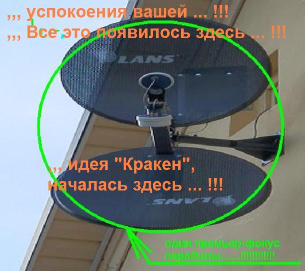

Предположу,что узко направленные правый+ левый (Игорь прислал) 12.5 dB если грамотно разместить,то дадут результат.
По "кракен" (мой бред) для меня пока не ясно до конца. В поле одно, в сильной (лес и пр.) переотражёнке другое.
Похоже он несколько универсален т.е. если в процессе "отлова" становится понятно ,что второй облучатель не участвует в работе,то он демантируется,если всё-же работает (да по разным б.с. не скачет) ,а дополняет "основной" ,то остаётся.Последний раз редактировалось просто Я; 24.12.2015, 01:43.
И к чему тогда огород с двумя держателями и пересверливанием отверстий на зеркале, может просто брать обычную тарелку, ставить один облучатель в фокус, настраиваться на БС, А затем шаманить с вторым подвигав его в фокальной плоскости. Закрепить его параллельно основному облучателю будет проще, чем делать второй крепеж и разворачивать антенну...????Сообщение от просто Я Посмотреть сообщениеДумаю хуже.

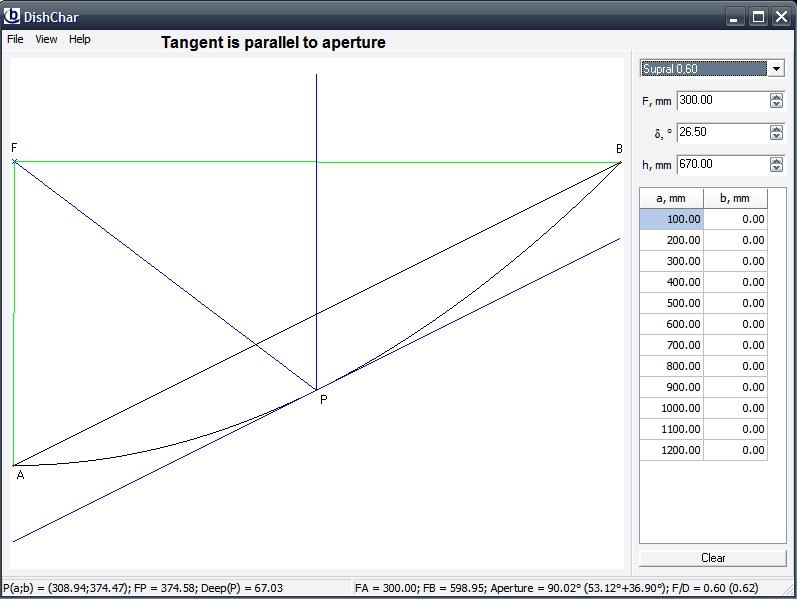

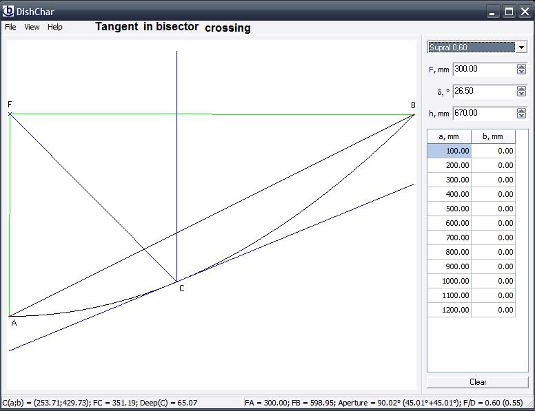

Я просчитывал ваш вариант "кракена", получаются просто две практически симметричные ДН относительно "плоскости" раскрыва. Но так они эти ДН, жестко ориентированы относительно друг друга. А при перемещении облучателя в фокальной плоскости, можно получить другие значения углового разноса ДН, как говорится "по месту".

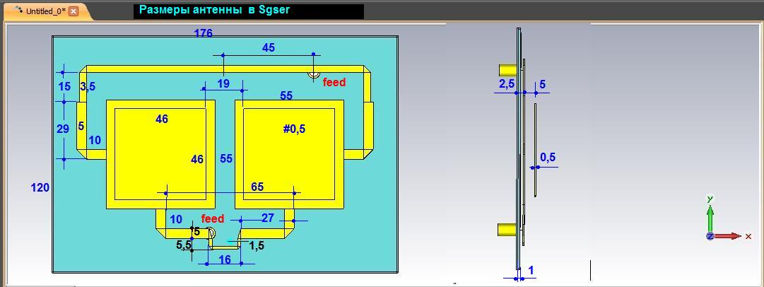

Лучше эту антенну сделай: http://www.lan23.ru/forum/showthread...=11851&page=14 пост 132.Сообщение от валет Посмотреть сообщениеСкажите пожалуйста, можно ли использовать ДВА этих облучателя в качестве МИМО 3G разнесённых в пространстве.???)))
Только надо Сергея попросить на 3G пересчитать.
