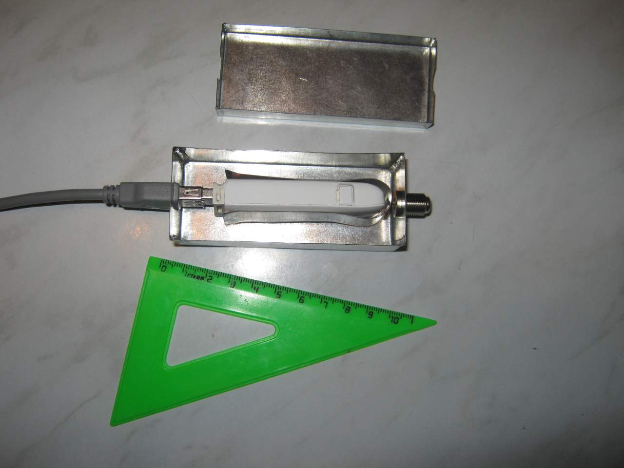

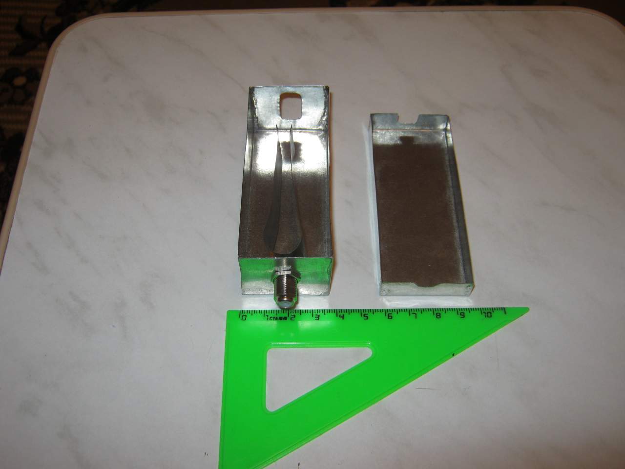

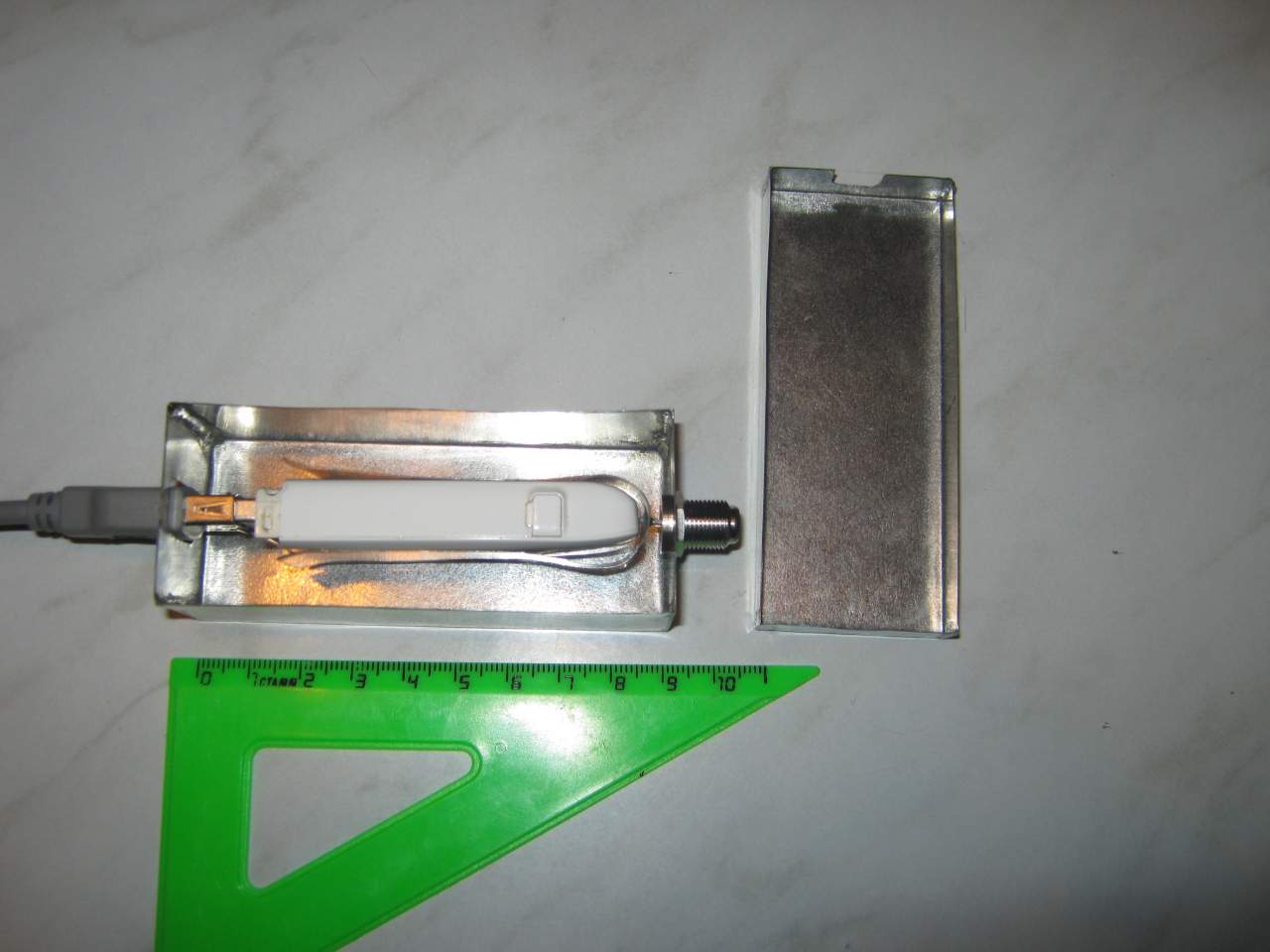

Сделал домик для "хомячка".Вместо оцинковки использовал жесть от банки из под половой краски.Ножницами легко режется,да и паяется хорошо.Толщина жестянки 0,25 мм.Размер адаптера 90х36х30 мм.Крышка размером 90х36х11 мм."Полоску" сделал тоже из жести размером 143х20 мм.Швы адаптера паял изнутри,а швы крышки снаружи для лучшей "плотности".Размерами адаптера поделился baxmud2,за что ему большое спасибо.

Ну тут правило одно, без щелей работает лучше, и на высокочастотный разьем я бы не тратился, запаял бы трубку.Сообщение от алексей м-в Посмотреть сообщениеbaxmud2,ремонт дома сделал, теперь время будет поэкспериментировать.Пока этот вариант проверю.Если съёмным сделать "окошко" со стороны USB-удлинителя,а остальное запаять? Может этот вариант лучше будет?
Про трубку я помню.Просто эфка без дела лежит,вот и решил использовать. Обратил внимание у" Бестера" адаптер запитан сбоку. Там случайно не "однонаправленного излучения адаптер" используется?По фотографии не понять.Сообщение от baxmud2 Посмотреть сообщениеНу тут правило одно, без щелей работает лучше, и на высокочастотный разьем я бы не тратился, запаял бы трубку.
Если ф-ка со спутнткового оборудования то пойдет, если хрен знает откуда, то лучше выкинуть, разьем сбоку видел, но для чего так сделано пока недогоняю.Сообщение от алексей м-в Посмотреть сообщениеПро трубку я помню.Просто эфка без дела лежит,вот и решил использовать. Обратил внимание у" Бестера" адаптер запитан сбоку. Там случайно не "однонаправленного излучения адаптер" используется?По фотографии не понять.
