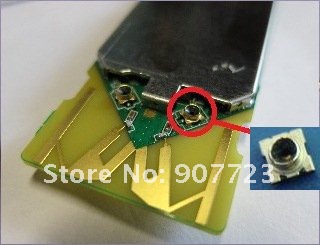

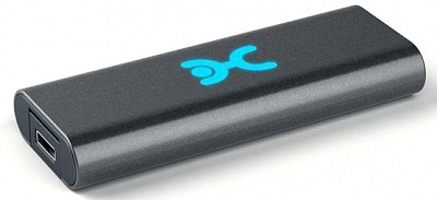

Бесконтактный адаптер для USB модема - внешняя антенна
Jomy! A на 2500-2700 ....Сообщение от jomy Посмотреть сообщение
Хотя сама коробка на данную частоту как мне кажется из фоток Бестера должна быть по крайней мере по ширене больше.Последний раз редактировалось baxmud2; 13.04.2014, 13:32.
Jomy, да хоть ложку сделаю, лишь бы работало лучше, размеры надо!)))Сообщение от jomy Посмотреть сообщение
ребят, не пытайтесь получить от этого адаптера приемлемый КСВ. Как говорится - лучшее враг хорошего! Данный адаптер гениален по простоте и работает с наименьшими потерями на переходе! Все мои потуги улучшить его не принесли ничего хорошего, увеличивались потери! Хотя КСВ был очень даже ничего...Вопросы технического характера в личку не задавайте! Всё-равно отправлю на форум!
Jomy, пытаюсь представить в обьеме, немогу, разные вилки для левой и правой части, или смотреть только на размеры? Вчера сел рисовать в Компасе выкройку, так и не сделал.Сообщение от jomy Посмотреть сообщение
