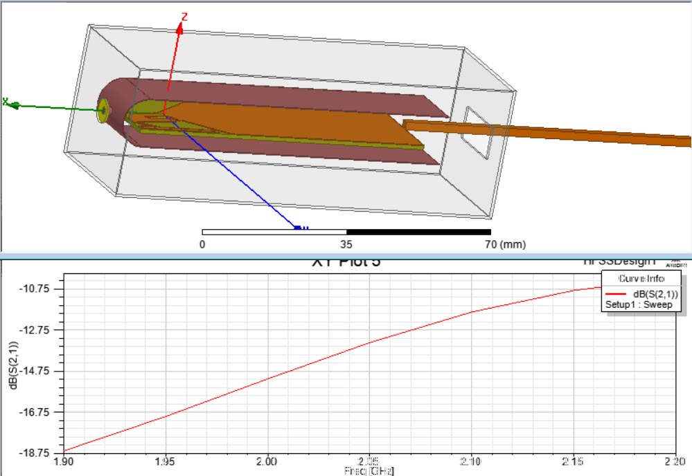

Добрый день, Олег. Посмотрел я эту геометрию с длиной скобы переизлучателя 86 мм. Результат намного хуже, потери не менее 10 /12 дБ. Добавил имитацию кабеля USB - результат почти тот же.Сообщение от lipton Посмотреть сообщениеЭтот адаптер позиционируется для ЛТЕ, а для 3Джи смотрите 1й пост. Там коробочка 36х36х92(наружка), толщина стенки 2 и петля связи длинная.
Лучше скобу укоротить.

Знаешь, я долго долбался с этими коробочками, но даже в самом страшном сне там небыло 10дБ потерь!!! Реально, где то от 2х до 5ти дБ (зависит от типа модема). В большинстве случаев, вписывается 2-3 дБ.Сообщение от uve Посмотреть сообщениеДобрый день, Олег. Посмотрел я эту геометрию с длиной скобы переизлучателя 86 мм. Результат намного хуже, потери не менее 10 /12 дБ. Добавил имитацию кабеля USB - результат почти тот же.
Что бы вещь была универсальной, укорачивать петлю ни в коем случае нельзя! Так как в большинстве модемов, излучающая антенна находится рядом с ЮСБи разъёмом, или посредине http://www.lan23.ru/forum/showthread...l=1#post103033
Все варианты, в которых стремился сделать нормальное КСВ, по факту работали заметно хуже!Вопросы технического характера в личку не задавайте! Всё-равно отправлю на форум!
Как мне расказывал Aleks07111971, он эту коробочку нашел в нете, а там торговая фирма забивает внешние габариты, он такую спаял, а излучатель сделал из металлической ленты для упаковки 19 мм, длинной от балды, и долго с этой длинной игрался, ленты у нас много)))), модем Е-171 у него антенна на противоположной стороне усб, как он говорит заколебался перепаивать, отрезая по 1 мм, а толку ноль!
Эта штука просто сама по себе гениальна, и пусть сьест эти долбанные 6 Db, но в некоторых случаях выручит.
