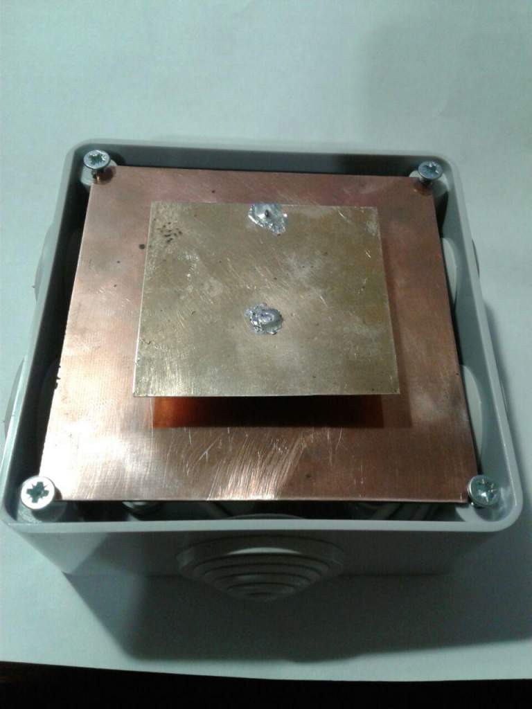

Заметил что все модели любых патчей (по крайней мере узкополосные, с высокой добротностью Q) на частоты 1+ ГГц очень сильно уплывают как по резонансу так и по сопротивлению излучения при добавлении в модель гаек от болта.

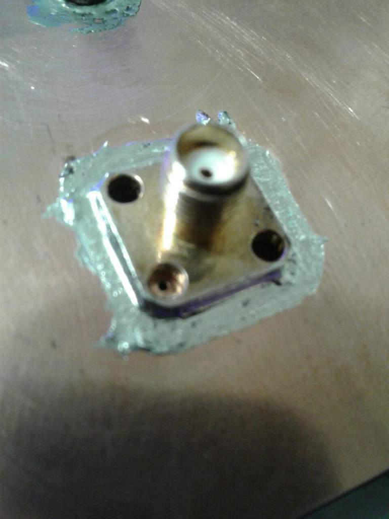

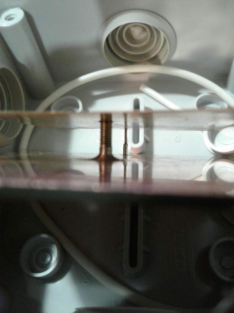

Также во всех патчах с большим зазором сильно влияет как сделан ввод питания:
- диаметр питающего пина
- как далеко пин идет голый, а где уже идет внутри коаксиальной трубки (ВЧ-разъем или фиттинг для припайки кабеля напрямую)
Вот патч из этой темы, просчитанный под:
- болт диаметром М4
- гайки М4 под ключ 7.0, высотой по 3.0 мм (2 гайки вокруг активного патча, 1 гайка в основании рефлектора)
- неприкрытая оболочкой часть пина 3 мм (общая высота патча над рефлектором получилась 7.0 мм)
- пин 1.0 мм (как жила многих кабелей)
