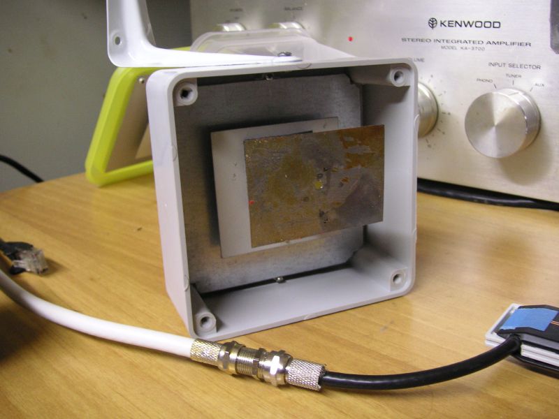

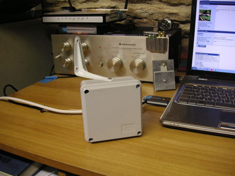

У нас на радиорынке продаются всевозможных размеров корпуса для радиолюбительских поделок. Купцы говорят, что получают их из Польши.Прямо на крышке корпуса(изнутри) выдавлено Z-5, габарит 40*90*109 мм. Я покупал по 13/15 гр. Похоже из ABS пластика. Вот так он выглядит в сборе http://www.lan23.ru/forum/attachment...6&d=1287771733 . Кронштейн из мебельного уголка.
свиду очень цывильно кстати нужно друга напрячь, чтобы прислал мне с пятерку штук таких с Харькова, а то я боксы по 20 грн беру а они корявые и большие...Сообщение от uve Посмотреть сообщениеУ нас на радиорынке продаются всевозможных размеров корпуса для радиолюбительских поделок. Купцы говорят, что получают их из Польши.Прямо на крышке корпуса(изнутри) выдавлено Z-5, габарит 40*90*109 мм. Я покупал по 13/15 гр. Похоже из ABS пластика. Вот так он выглядит в сборе http://www.lan23.ru/forum/attachment...6&d=1287771733 . Кронштейн из мебельного уголка.
и еще вопросик, что у вас за кабель? кажеться достаточно гибкий))

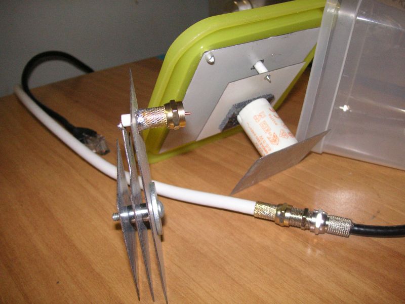

10% мощности сигнала - это 0.4 дБ. Вам повезло, если добавлять патч без расчёта и настройки на приборах, легче уйти в минус. Дешевле вместо второго патча устанавливать обычный директор, результат будет тот же , а расхода материалов меньше.В моделе HFSS у меня один директор добавил 0.7 дБ ( 17.8 %).http://www.lan23.ru/forum/attachment...8&d=1286528840 А F-ку я бы другой стороной припаивал ( предварительно удалив гайку ).Сообщение от igorit Посмотреть сообщениеЯ вообще то про согласование.Слышал что патчи в согласовании непревередливые,но в таком сочетании-Ф ка плюс дополнительный патч получил максимальное усиление.примерно на 10% больше от обычного патча
По ссылке немного не видно всех плоскостей,но идея почти одинаковая.Насчет везения-я повторил несколько таких патчей,результат одинаков.Дополнительный директор не имеет контакта с патчем и перекрывает его примерно на 1 треть.На фото видно пост 234.
Если интересно выложу размеры.По поводу Ф-ки я сделал так для мобильность,быстрои проверки.Почти все мои эксперементальные антенны устроенны так.Стационарные-понятно без разъемов.
