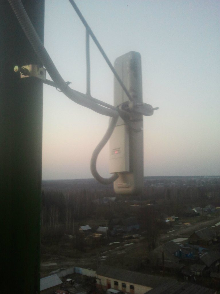

                          В общем то погода позволила поднять себя на вышку и провести проверку целостности оборудования и неболшую модернизацию соединением Микротика на провайдера по 2 отдельным мостам с балансировкой трафика, но об этом позже..
                          Краткий фотоотчет, не пинайте за качество снимал вечером, на телефон.
                            #73
ID:	214413 А это что за антенна в связке с рокетом
                              #74
                              RF Elements Sector MiMo 2,4GHz-120°
                              _http://wifimag.ru/cat/633/rf_elements_base_station_sector_mimo_2_4_ghz_120
                              Разумное на мой взгляд решение за такие деньги =) в сравнении с Ubiquiti AirMax Sector Antenna AM-2G15-120 правда слабее
