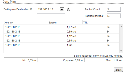

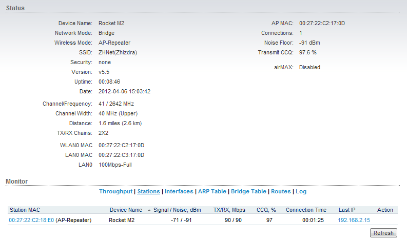

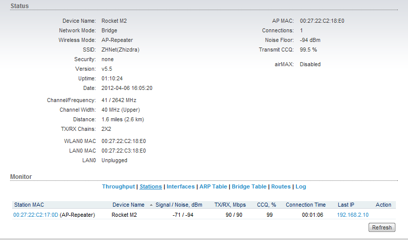

А на основании моего предыдущего поста не понятно, что и как делать?
Специально для вас:
1. Переключаете обе точки в режим AP Repeater.
2. Настраиваете на них одинаковую частоту, ширину полосы и все остальное (SSID можно разные, IP нужно разные).
3. Проверяете прохождение пакетов, подключаете клиентов и радуетесь жизни... пока клиентов немного. А со временем покупаете еще один рокет с параболой или нанобридж, чтобы сделать нормальную развязку.
