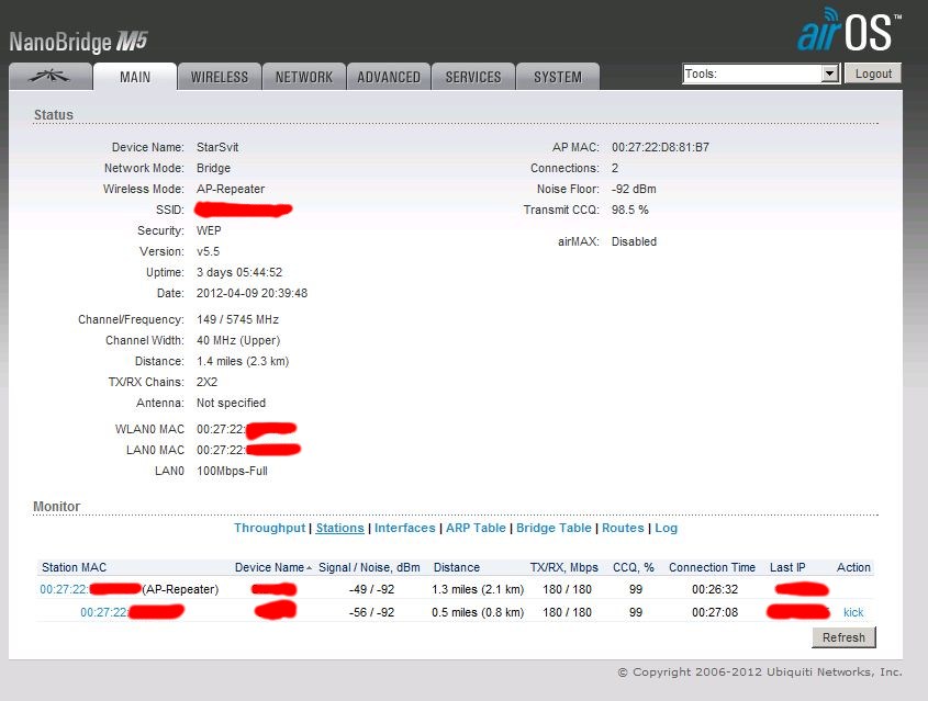

Возник вопрос о постройке моста на 2х Rocket M2 с прошивкой 5.3.3
В наличии:
1 Rocket с одной параболической антенной подключен проводом к интернету
2 Rocket стоит на вышке с секторной антенной 120 градусов MIMO
Задача: Построить мост между ними расстояние примерно 2.5 км.. сигнал отличный, прямая видимость есть...
Вопрос в том, что бы настроить Rocket который стоит на вышке в режиме Репитера, или чего нибудь подобного... что бы принимал сигнал с 1й точки и передавал далее клиентам на Nanostation loco m2
Функции репитера в данном оборудовании как оказалось нет.
Если же взять настроить точку номер 1 в режим клиента (station) , а 2ю в режим точки доступа (AP)и все это дело маршрутизировать с клиента потянет интернет? подскажите... не хотелось бы перенастраивать все зря...
На данный момент с 1й точки принимаем сигнал при помощи параболической антенны на вышке с оборудованием D-link Dir 300 хотелось бы его просто напросто убрать... Заранее спасибо
