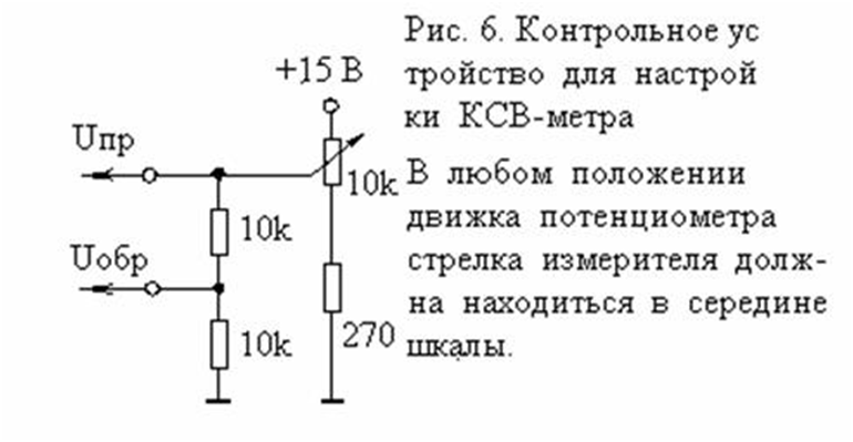

                            Вариант ксв-метра
                            Вот еще один вариант ксв метра-автоматического.
                            Дифференциальные усилители в цепи регулировки
                            Первая часть цепи регулировки состоит из дифференциальногоусилителя А4 и источника опорного напряжения R7…R9 и D1. Превысит напряжение наинвертирующем входе значение этого опорного напряжения, выходной уровень усилителя понижается. На А1 собран генератор пилообразного напряжения, который,со своей стороны, управляет компаратором. Выход компаратора имеет высокий уровень, когда напряжение "пилы" перешагнёт значение напряжения на инвертирующем входе (вывод 2). Так получается сигнал прямоугольной формы с управляемым напряжением соотношением включено-выключено (скважностью), которое используется для управления переключателями в делителях напряжения. При повышении входного напряжения Uпр,дифференциальный усилитель тотчас же понижает переключательный порог компаратора. Для переключателей формируются положительные управляющие импульсы большей ширины, и они дольше остаются закрытыми. При этом, уменьшается напряжение Uпр довеличины, когда в схеме наступает равновесие, т. е., до величины опорного напряжения равного 140 мВ.
                            Чтобы, несмотря на, к сожалению, высокое сопротивление переключателей на полевых транзисторах, обеспечить достаточный диапазон регулировки, делители напряжения выполнены высокоомными.
                            Перед изготовлением платы сверьте монтаж со схемой, помните о двухполярном питании.
                            По этой причине измеритель может быть подключен к схеме только через усилитель А3, служащий преобразователем импеданса и усилителем. С помощью переменного резистора Р1 коэффициент усиления усилителя может устанавливаться в пределах от 1 до 10. Резисторы R5 и R10 компенсируют ток рассогласования усилителей А3 и А4, который иначе может вызвать значительные ошибки при измерениях. С6 и С7 устраняют паразитные выбросы на импульсах и перезаряжаются от напряжения питания.
                            Без проблем - в постройке, без проблем - в настройке
                            Монтаж измерителя КСВ может быть выполнен, согласно Рис. 4,как на "нулёвке" (готовой плате с отверстиями) так и на печатной плате, соединительные дорожки которой выполнены методом травления. При набивке платы деталями по Рис. 5, следует иметь в виду, что полевые транзисторы и микросхема припаяны к фольге сверху. Для полевых транзисторов типа BF900 на Рис.3 приведено расположение выводов.
                            Для настройки предварительно входы Uпр и Uобр соединяются с положительным полюсом источника питания. С помощью потенциометра Р1 устанавливаем стрелку измерителя КСВ на конечную отметку шкалы - вот и вся настройка. Градуировка шкалы в единицах КСВ ничем не отличается от таковой в обычных КСВ-метрах.
                            Правильность функционирования автоматической индикации КСВ проверяют, присоединив входы КСВ-метра к проверочной схеме Рис. 6. С помощью этой схемы симулируется КСВ = 3, при этом как "прямое" так и"обратное" напряжения могут изменяться в соответствующем соотношениив широких пределах. Вне зависимости от положения потенциометра стрелка измерителя должна находиться в среднем положении. Небольшие подстройки +/- 5%,всё-таки, допустимы (могут потребоваться или следует иметь в виду погрешность прибора в диапазоне входных уровней ).Если испытания прошли успешно, то соответствующие входы подключаются к выходам соответствующих направленных ответвителей. Для обеспечения правильной работы КСВ-метра, на него нужно подать напряжение прямой волны, по крайней мере, 200мВ. Максимальное напряжение, подаваемое на измеритель КСВ не должно превышать15 В, чтобы не повредить транзисторы. Опытный образец прибора работал именно в этом диапазоне с симуляцией различных значений КСВ и показал точность не хуже+/- 1, 5%. Такой точности вполне достаточно, простые направленные ответвители,применяемые в радиолюбительской практике, обеспечивают куда меньшую точность.
                            Если устройство должно быть портативным, необходимосмонтировать КСВ-метр вместе с направленным ответвителем в едином корпусе и снабдить его источником питания (две плоских батарейки напряжением по 4,5 В.).Батарейное питание прибора оказывается возможным по причине малого потребляемого им тока, всего 2 х 2 мА. Поскольку имелся только простой источникпитания с напряжением 9…12 В, можно ввести его симметрирование с помощью резисторов R14 и R15 (Рис. 7). Потребляемыйток возрастёт тогда до 8 мА. Следует быть внимательным, - общий провод и отрицательный полюс источника питания - не одно и то же.
