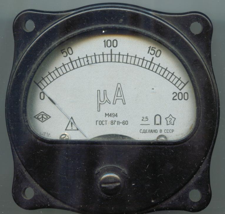

Головка 200 мкА(рабочая),сопротивление 585 оМ. Подсоединяю, стрелка стоит как вкопанная. Микроамперметр мне не помог.
Отсоединяю головку. Пробую измерять мультиметром, но с коротенькими проводками и на пределе 200 mV.
Не знаю что случилось, но показание =15,3 mV. Подвожу руки к нагрузке, беру в руки эквивалент, и, напряжение падает = от 1.5mV до 0.6 mV. Открутил нагрузку, напряжение сразу 25mV,+-копейки. Ставлю на место нагрузку, напряжение =15,3 mV. Из написанного можно выделить, беру в руки нагрузку и напряжение падает от 1.5mV до 0.6 mV
Дальше экспериментирую. Параллельно красным точкам (на противоположном конце проводничка) подпаиваю (временно)сопротивление 150 кОм (250 не нашел). На дисплее мультиметра напряжение = 00.0 mV, снимаю нагрузку - напряжение = 1.5 - 2.0 mV. Ставлю эквивалент на место, напряжение = 00.0 mV.
Возвращаюсь к микроамперметру, он не чего не показывает (стрелка не отклоняется) ?Последний раз редактировалось vldjag; 28.11.2011, 06:11.__/// Vladimir \\\__

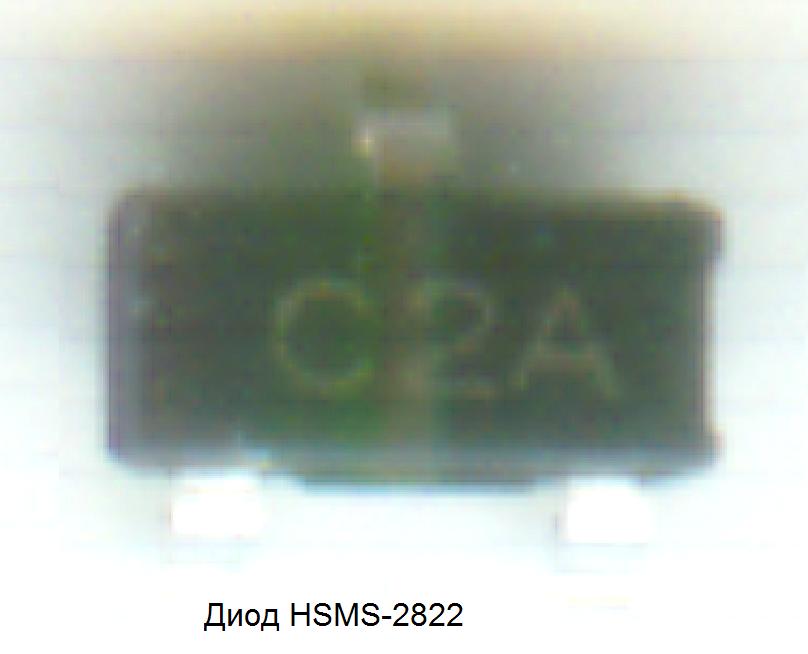

Из написанного вывод таков: когда Вы вешаете амперметр на мост он вам ничего не покажет т.к. ток снимаемого напряжения очень мал, и сопротивление головки (585 оМ) для моста слишком мало , в связи с этим измерять надо не на прямую , а через высокоомный стрелочный микровольтметр. Возможно(99%) пробит диод шотки . Успехов!!!Сообщение от vldjag Посмотреть сообщениеПривет.

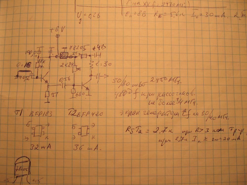

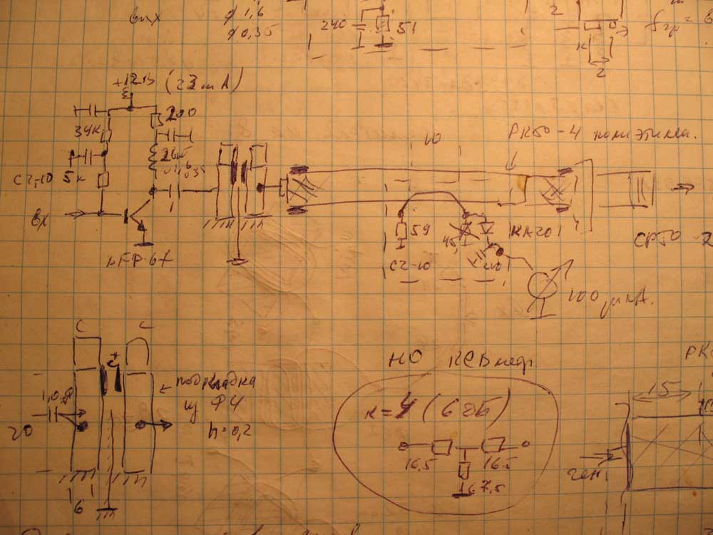

Тоже задумался о создании сего девайса.. но мне кажется, трудно на практике найти хороший генератор без гармоник? присутствие других гармоник в сигнале приведет к преувеличению показаний прибора при измерении даже хорошо согласованных антенны, так как на других частотах импеданс антенны сильно отличается от 50 ом то мост будет дисбалансирован, ведь диод детектирует в широком диапазоне частот. Хотя на нагрузках будет все ОК. Та же ТД работая в импульсном режиме заполняет спектр кучей "чужих" частот и задание времени SSID, как мне кажется, не полностью решает проблему.. может после генератора приделать какой-нибудь фильтр (полосковой или резонаторный)? ни кто не смотрел сигнал ТД на хорошем спектроанализаторе?
Да, лучше сделать генератор непрерывного синуса. Я себе такой сделал и кроме фильтра на выходе установил ферритовый вентиль, т.к. кроме подавления гармоник следует озаботиться устранением влияния рассогласованной нагрузки на режим работы генератора.Сообщение от transavt Посмотреть сообщениеТоже задумался о создании сего девайса.. но мне кажется, трудно на практике найти хороший генератор без гармоник? присутствие других гармоник в сигнале приведет к преувеличению показаний прибора при измерении даже хорошо согласованных антенны, так как на других частотах импеданс антенны сильно отличается от 50 ом то мост будет дисбалансирован, ведь диод детектирует в широком диапазоне частот. Хотя на нагрузках будет все ОК.
не поделитесь схемой вашего генератора?Сообщение от uve Посмотреть сообщениеДа, лучше сделать генератор непрерывного синуса. Я себе такой сделал и кроме фильтра на выходе установил ферритовый вентиль, т.к. кроме подавления гармоник следует озаботиться устранением влияния рассогласованной нагрузки на режим работы генератора.
Между двухрезонаторным фильтром и НО установлен ферритовый вентиль( на схеме не показан). На первом фото транзисторный усилитель из моего первого варианта схемы, на втором фото он уже переделан на BFP420. Все резисторы и конденсаторы ЧИП исполнения. НО это 2 см МГТФ под оплёткой коаксиала(экранировать полностью).
