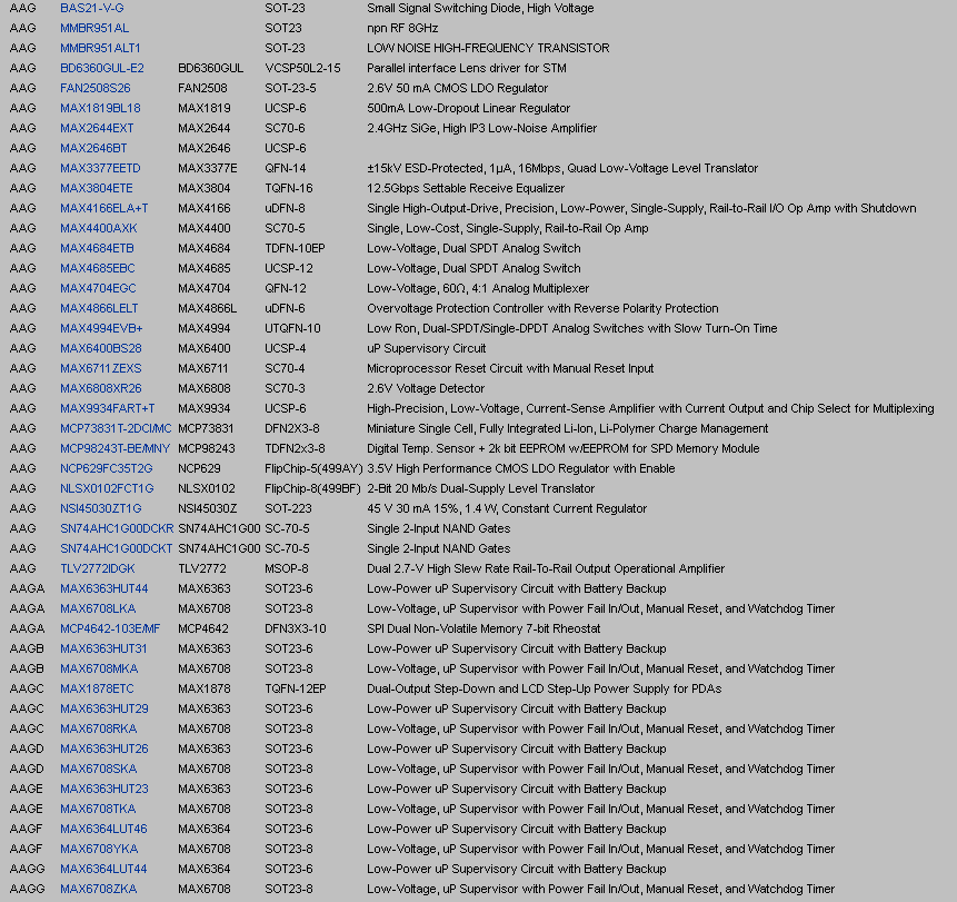

      Serglev, можно попробывать по марке телефона найти его схему. Потом по схеме и плате сличить позицию диодика (или другого компонента) и узнать его фамилию. У меня так иногда прокатывало.
      На всякий случай скажи, какой корпус диода? ААG хорошо, но для поиска желательно корпус еще.
        Корпус SOT23. Вот все, что мне удалось нарыть в инете....
          Скорей всего это p-i-n диоды.
          AAG BAS21-V-G SOT-23 Small Signal Switching Diode, High Voltage
          Детектировать они ничего не будут.
          Найди Service Manual на телефон. Там узнаешь точно.
          Да и вообще полезно знать, какая вкуснятина на платке убитого телефона.
            Вот тут неплохая база SMD кодировок.
            http://chip.tomsk.ru/chip/chipdoc.ns...3001&count=500

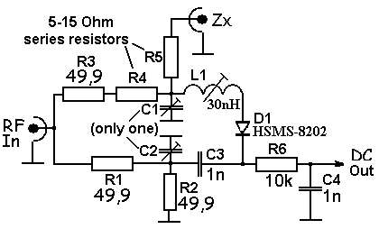

                      Есть лечение болезни:
                      В измерительное и референсное плечи добавить одинаковые сопротивления R4 и R5 порядка 5-15 Ом. Подбором добится равенства показаний прибора при короткозамкнутом и открытом выходе. (КСВ в обоих случаях бесконечность).
                      Равенство добавочных резисторов при подборе надо сохранять.
                      Замыкание центрального контакта на корпус отверткой не обеспечивает полного отражения. Поэтому желательно изготовить замыкатель из разъема SMA. Максимально укоротить торец со стороны кабельного ввода, а центральный контакт соединить с корпусом по всему периметру круглой заглушкой из меди с отверстием в центре. Всё пропаять. Потом этот замыкатель не нужен, его можно переделать в один из эквивалентов нагрузки.
                      Эта доработка несколько нарушает КСВ прибора со стороны входа. С указанными значениями добавочных резисторов незначительно. Устранять это нарушение, с учетом того, что КСВ прибора при разных испытательных нагрузках всё равно от 1 до 2 - бессмысленно.
                      Если КСВ прибора по входу критичен, то можно пропорционально уменьшить значения R1 и R2 так, чтобы приведенное ко входу сопротивление было 50 Ом.

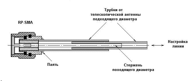

                        Еще одна примочка для КСВ-метра. Пока как идея. Критика приветствуется.
                        Нужна для настройки КСВ=бесконечность и для изготовления более точных эквивалентов.
                        Наверное и так всё ясно. Настраиваемая полуволновая короткозамкнутая линия.
                        Двигаем поршень, получаем точку с пиком показаний. Это будет точно пол волны.
                        В этой точке максимально достижимый КСВ.
                        Запоминаем (отмечаем, замеряем) положение поршня. Срезаем по этой отметке излишки трубки. Пруток надо как то укоротить сильнее.
                        К торцу прутка (как то умудряемся) припаеваем SMD резистор и потом заглушаем торец трубки заглушкой с пропайкой резистора.
                        Вопрос - нужно ли соблюдать волновое сопротивление линии 50 ом? Ведь тут пол волны и края просто повторяются.

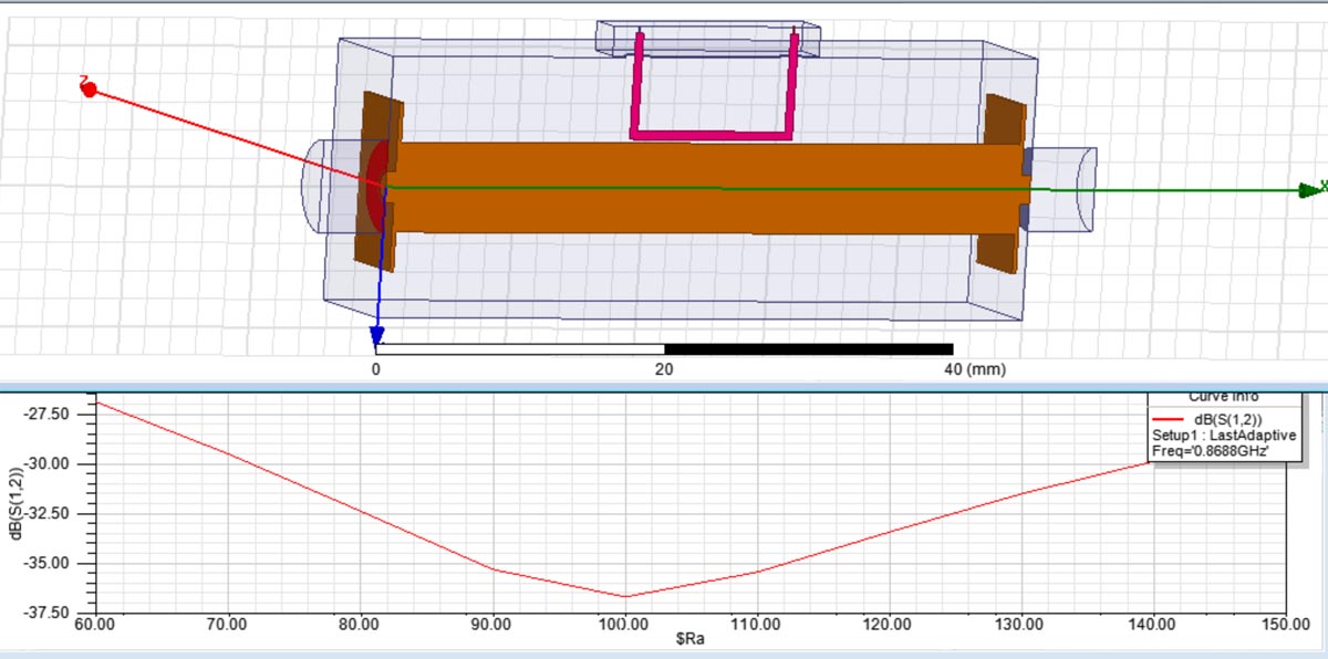

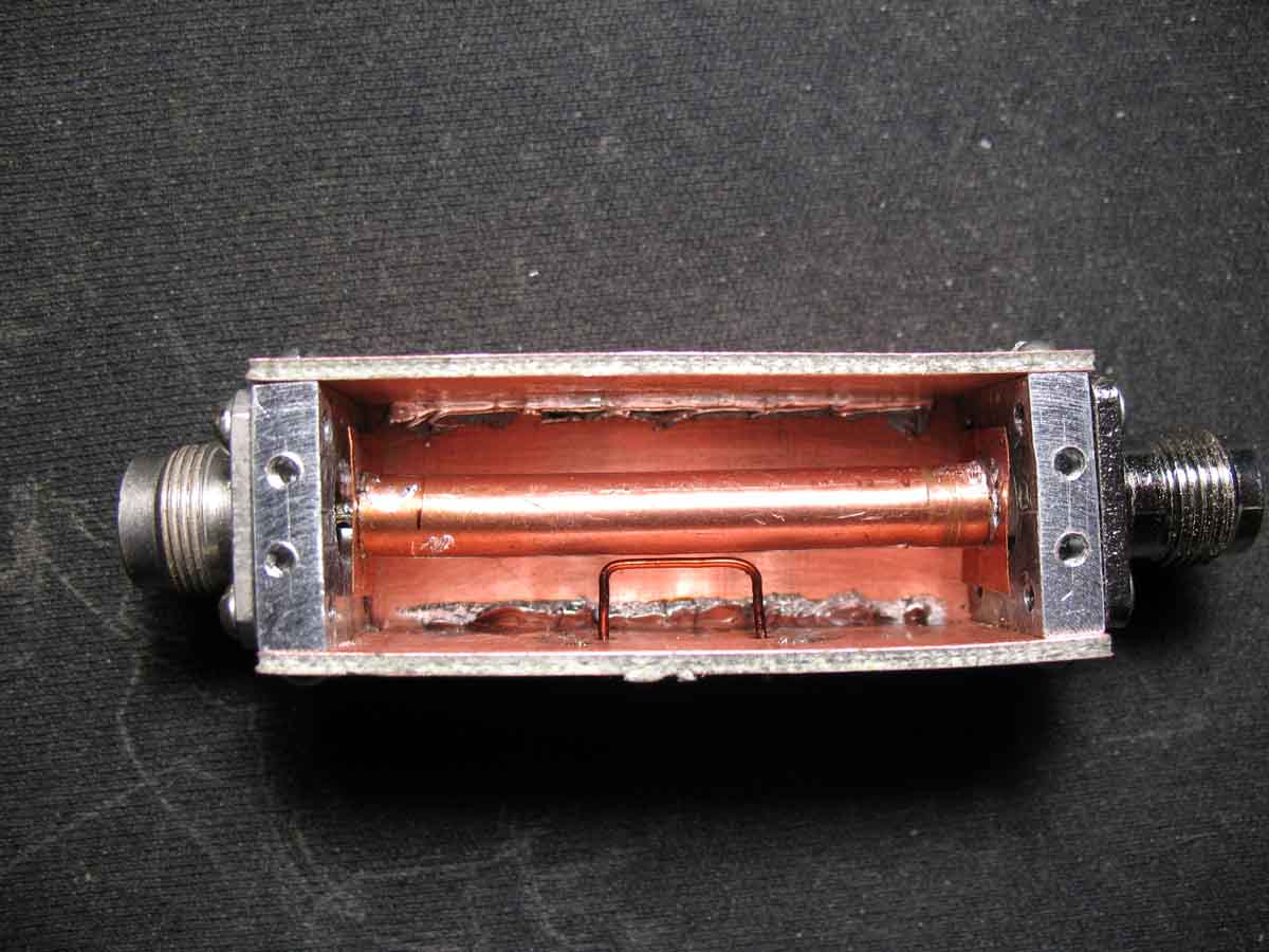

                            Я в своём самодельном приборе использую коаксиальный направленный ответвитель. Как он "видит" Ксв при импедансах больше и меньше 50 Ом можно посмотреть на моей модели такого ответвителя, см. скрин. Правда это расчёт не для 2.4 ГГц, но принципиальной разницы нет.
                            По шкале импедансов значение нужно делить пополам, т.е. 100 Ом = 50 Ом ( расчёт с использованием плоскости симметрии Perf H ).
                              uve, НО - элегантно. Разбалансов тут нет. НО покажет величину отраженной волны одинаково от открытого и замкнутого конца линии. С нагрузками 12.5 и 200 ом. 10 и 250 попарно показания будут одинаковы.
                              Несомненные достоинства НО - мизерное затухание в фидере, бОльшая передаваемая мощность.
                              Хочу соорудить рефлектометр на НО. Технологически это непросто.
                              1) Как обеспечить сопротивление первичной линии 50 ом и её однородность при введении в нее "нарушителя" в виде отрезка вторичной линии?
                              2) Каково получится сопротивление вторичной линии? Каким сопротивлением её нагружать?
                              3) Как обеспечить приемлемый коэф-т ответвления, достаточный для линейного детектирования малых мощностей?
                              Уже ясно, что суррогаты, вроде проводочка под оплеткой - фигня более, чем полная.
                              Изготовить полосковый НО еще сложней. Микронные требования к ширине полосков и зазорам при ХЗ какой проницаемости FR-4 делают эту задачу оч. сложной.
                              Мост сделать проще. Теоретически он точнее и чувствительней. Проблема разницы показаний при разомкнутом и замкнутом выходе решена добавлением резисторов.

                                Не всё так страшно с НО.
                                1 Длина неоднородности( зонда) менее 0.1 лямбда, отбор мощности - тысячная доля от проходящей. Поэтому с ней как раз проблем нет. Гораздо больше мне пришлось повозиться с местами сочленения толстого центрального проводника с тонкими выводами коаксиальных разъёмов. Пришлось установить конструктивные корректирующие ёмкости( на фото это прямоугольники из медной фольги).
                                2 Петля связи для обратной волны нагружена на детектор, с другой стороны стоит резистор уравнивающий ёмкостной ток и ток за счёт магнитной связи петли с полем коаксиальной линии. Его величиной и калибруется НО ( 50 -110 Ом)
                                3 Если мощности ответвления не хватает для детектирования, нужно до детектора установить СВЧ усилитель на 10/30 дБ. Либо пользоваться СВЧ милливольтметром, например В3-36. Он нормируется до 1000 МГц, но на 2.4 ГГц вполне может использоваться, как индикаторный.
