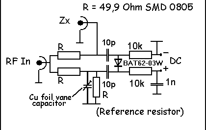

      Вч-схемы: О первой говорят что работает до 2700 мгц. Вторая может работать и до 10 ггц,но в ней смущает емкость С1,думаю что она должна быть в пределах 1-10 пкф.
        Думаю, что тему придется разделить. Нужно не забывать - не у каждого есть "внешний" генератор на нужные нам частоты, т.о. народ использует имеющуюся точку доступа для этого, а там "нужный нам сигнал", мягко говоря, не такой как у генератора.

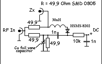

              Чувствительность измерительного моста можно поднять в разы (если не десятки раз), если один конденсатор 10pF заменить индуктивностью, а один из резисторов 10k исключить совсем. Связь по постоянному току с землей сохраняется через эту индуктивность и малое сопротивление резисторов моста. Введенная индуктивность, совмесно с емкостью выпрямительного диода образует последовательный контур, настроенный по максимуму выпрямленного напряжения. В экспериментах я использовал диод HSMS-8202 от спутниковой башки. Емкость его перехода около 0.2 pF. Индуктивность катушки требуется 25-30 nH (3 витка D=0.25 на сверло D=3). Настройка - раздвиганием витков.
              Недостатки:
              1) Нужен диод с малой емкостью перехода (без катушки в схеме работает даже ГД507А, но с плохим чутьем, катушка ничего не дает).
              2) Сужается диапазон рабочих частот (до 200-300 MHz, чего для диапазона 2.4-2.5 GHz вполне достаточно, а на частотах 5 GHz этот мост всё равно малопригоден)
                Доброй ночи, Dranduletov. Да так можно поднять чувствительность, правда сам я делаю немного не так: оба конденсатора оставляю, и оба резистора по 10 к убираю и вместо них ставлю дроссели. При этом нужно знать максимально допустимую мощность измерительного генератора. иначе можно "сжечь" детекторный диод большим током( для СВЧ детекторов это могут быть единицы миллиампер и меньше).
                  Здравствуй uve! Спасибо.
                  Наверное сказанное имеет смысл при низком сопротивлении дросселей и измерительной головки микроамперметра по НЧ и постоянному току?
                  Если использовать УПТ с высоким Rвх, или пикхолдер, как в оригинале, то ток через диод мал, практически отсутствует в стационарном, установившемся режиме. Ток через диод возникает как переходной процесс при
                  подаче ВЧ напряжения или его увеличении. В установившемся режиме конденсаторы заряжены, отсоса энергии внешними цепями из них нету и тока тоже нету.
                  А вот пробой диода обратным напряжением вполне возможен. И это напряжение при резонансе вполне ощутимое. Очевидно, что Uобр равно выходному детектора и не должно превышать паспортных данных.
                  Для HSMS-8202 обратное напряжение всего 4 в. Для измерений это очень много и хорошо! Для диода очень мало и плохо. Так что входная мощность должна ограничиваться.

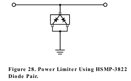

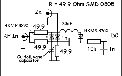

                  Думаю воткнуть в измерительную диагональ моста два втречно-паралельно включенных p-i-n диода. Например сборку HSMP-3892. Таких сборок в спутниковой башке аж 6 штук.

                    Думаю, Вы путаете. В этой схеме ток через детекторный диод течёт всё время, пока есть разность ВЧ потенциалов в диагонали моста, достаточная для работы p-n перехода диода. Из опыта могу сказать, что наименьшим порогом в детектировании( для такой схемы, без смещения характеристики диода постоянным током) обладает отечественный диод Д603. У HSMS порог выше.
                      На счет тока через диод мне сказать трудно. Но это интересно. Не спорю, а рассуждаю так - течет через конденсаторы, заряжая их. Потом вроде некуда. Диод уже не будет открываться при положительных полувалнах и будет заперт при отрицательных. Вот если детектор нагружен на активную нагрузку, то она разряжает конденсаторы и создает ток через диод по ВЧ. Кстати так и считается входное сопротивление однополупериодного детектора - половина Rn.
                      На практике вполне достижимо входное сопротивление УПТ хоть 1МОм хоть 10МОм. Половина этого значения тоже высока. Соответственно ток будет ничтожен.
                      Сказанное относится к идеализированному выпрямителю. Будет наверное ток через емкость перехода. Но его значение... Попробую смоделить в Multisim, благо SPICE модель для HSMS-8202 есть.
                      uve, нету у меня Д603. Есть Д609. Так себе диод. Архаизм это. Волноводный диод лепить на плату - моветон.
                      Схема с катушкой работает отлично. Источник пока точка доступа. В планах соорудить генератор вместе с мостом. Сбалансированный мост выдает 50 mV. Точнее сбалансировать не получается. Без эквивалента нагрузки - 2600 mV, при коротком - 2580 mV. По моему очень неплохо. Очень хорошая чувствительность вблизи SVR=1.
                      Вопрос по поводу работы p-i-n диодов в качестве ограничителей. Будут ли они вообще работать в приведенной выше схеме, т. е. без смещения и на частотах 2.5 GHz? Терзают смутные сомнения. По идее даже не откроются. Высока инертность.
                      Смоделить не получится, в даташите писано - "A SPICE model is not available for PIN diodes as SPICE does not provide for a key PIN diode characteristic, carrier lifetime." Однако Agilent приводит схему ограничителя на p-i-n. Никакого смещения. Но и никакой информации об уровне ограничения и рабочих частотах. Может он и будет работать на 100 MHz...
                      Какие еще диоды можно поставить в качестве ограничительных?
                        Естественно ток течёт в присутствии нагрузки детектора.У меня это стрелочный микроамперметр. Если генератор будете делать сами, то ограничительные диоды не нужны, как и большой мощности. Я своим мостом пользуюсь с генератором мощностью 5 мВт.
                          Сработать то они сработают, но... У них большая емкость перехода, получится , что вы зашунтируете измерительный диод. По мойму так) Кстати, тоже ищу быстрые диоды. Дохлой спутниковой башки нет. Есть куча материнских плат и мобилка старая. Нашел диодную сборку на материнке. Написано L43. Не оно? Не оно. BAT54C импульсные диоды емкость перехода 10 пф. Платы в мусор. Смотрим дальше телефон....
