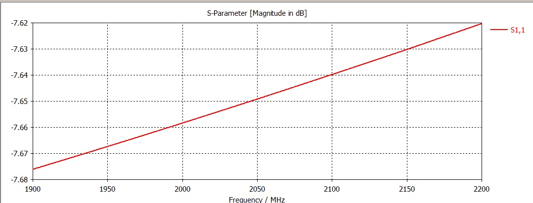

Моделирование антенны в CST Microwave
  • Vodkaman
    Участник ответил
    Нажмите "кнопку" Axes, увидите то, о чём я писал.
    Выглядит так, как надо, а результат тот-же Нажмите на изображение для увеличения.

  • Vodkaman
    Участник ответил
    Если кликнуть по 3D ДН, появится меню свойств модификации изображения ДН. В нём нужно найти привязку Тэта( и Фи) к осям ординат. "Привяжите" Тэта к оси Z
    Единственная менюшка которая влияет на направление ДН вот эта: Нажмите на изображение для увеличения.
    Но появляется очень странная двойная картинка???

  • uve
    Участник ответил

  • Vodkaman
    Участник ответил
    Попробуйте в свойствах построения ДН , установить ось Тэта по Z
    Я бы рад, только это все надо еще найти. У меня все на английском. А из того, что вы сказали, я понял только "ось" и "Z".

  • uve
    Участник ответил
    Это работает. В чем разница не пойму!?

  • Vodkaman
    Участник ответил
    Изменение, что ...
    , ну, извините, я вижу тебя в частоте МГц....!!!
    Изменил:Нажмите на изображение для увеличения.
    Мне кажется у меня с направлением излучения беда!?

  • Vodkaman
    Участник ответил
    ,, Vman, я не вижу никакой проблемы ...
    У меня это выглядит так:Нажмите на изображение для увеличения.
