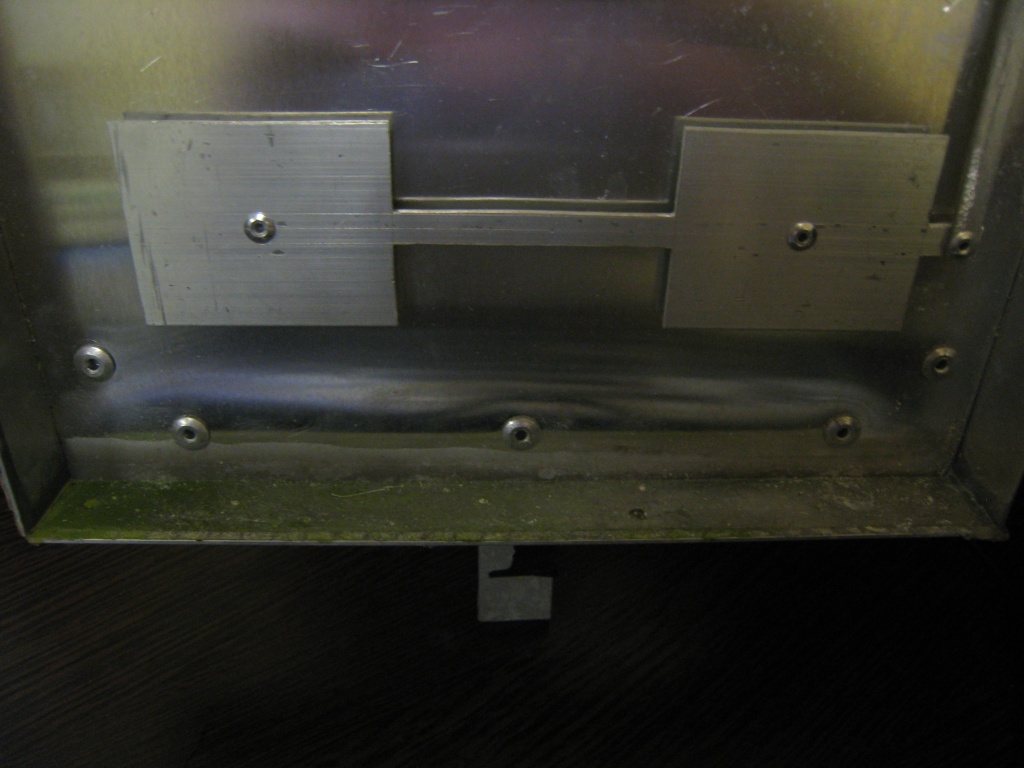

А я вот вскрыл свою ФА20 после 2х лет. Просто лазил делать крепление нормальное для мачты, да и ус на антенне телевизионной вороны оторвали.
Снял я ее смотрю, а между крышкой и корпусом щель, клей отслоился. я использовал термоклей, когда купил не мог не нарадоваться. Оказалось что он очень хрупок при низких температурах.
Одну антенну я замазал герметиком, после того как уронил и она раскрылась ))
Эта же не дождалась меня.
На фото видно, что вода скапливалась на дне.

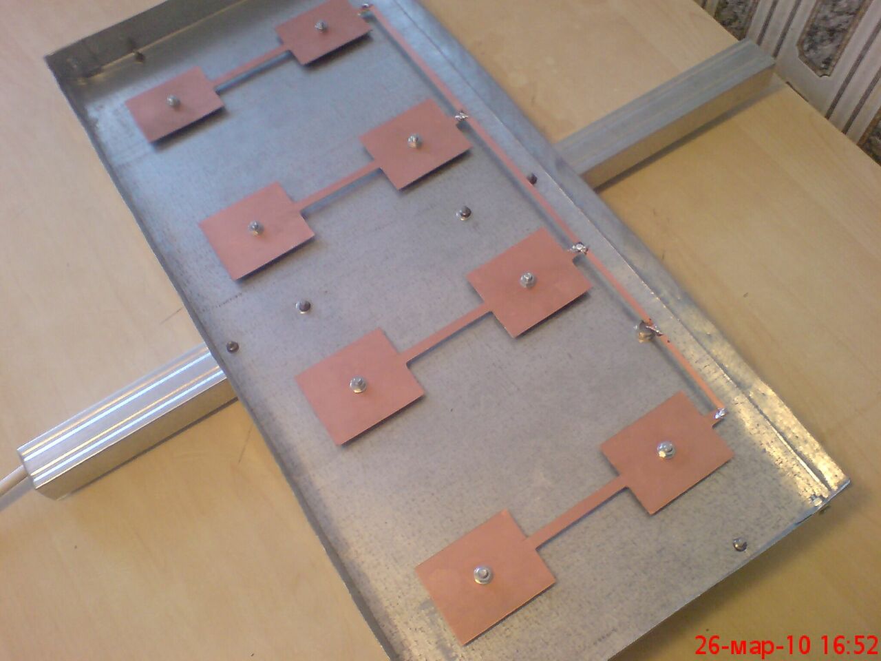

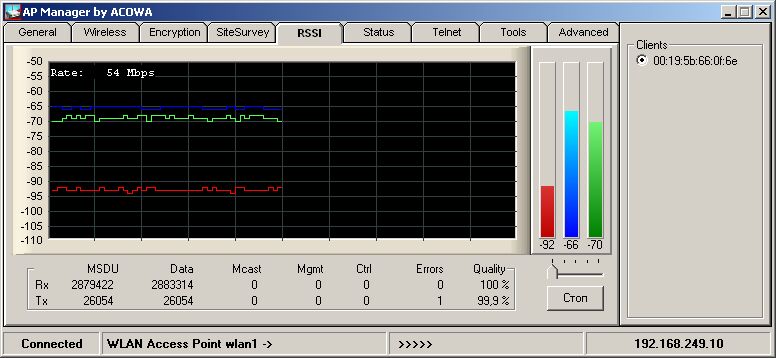

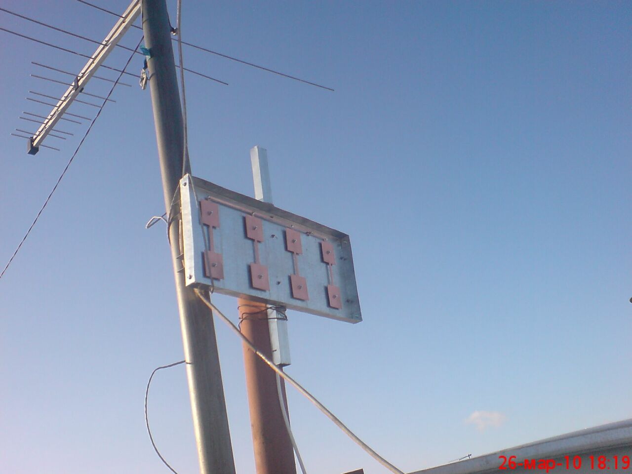

Антена собиралась неделю. Основная проблема была в материалах и в производственном помощении. ФА-20 была сделана из 1.5 мм жести + 2мм фильгированный текстолит + кабель RG-6U 5 метров + алюминевый профиль 26*28 для жесткости + весь крепеж на болтах и гайках. На расстоянии прямой видимости 1 км скорость закачки 1.5-2 Мб/с; отдачи 1 Мб/с.
Ну вот собственно и фотоотчет
