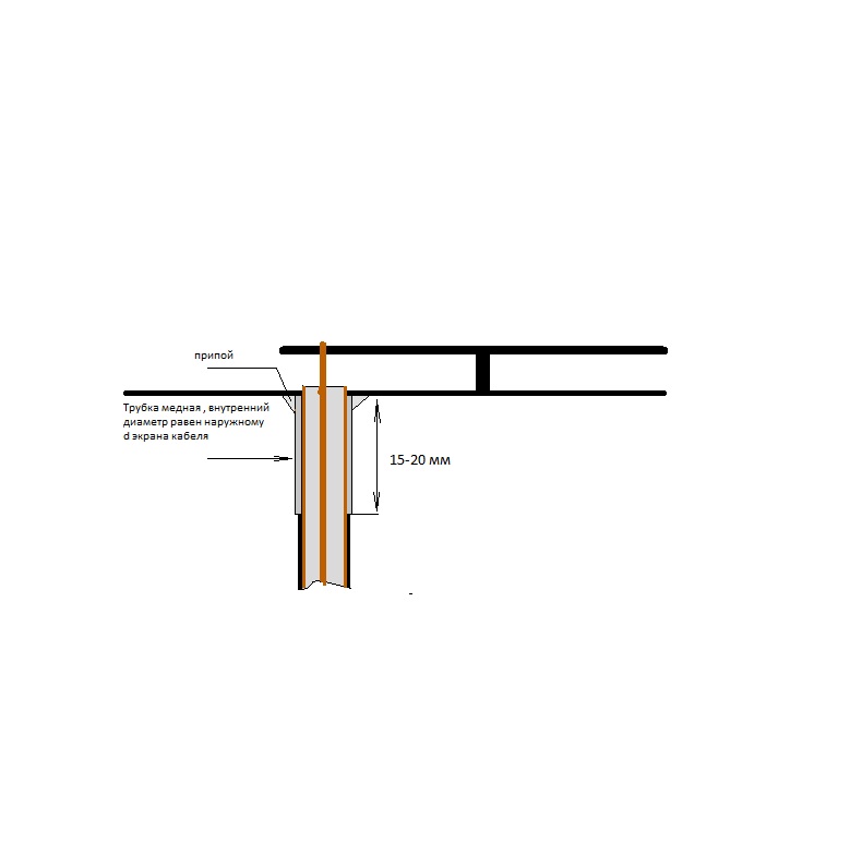

Я бы сказал ,что антеннка даже ничего !!! Все отлично сделано, НО всю картину испортил F-разьем, по моему даже на 75 Ом. Мной было сделано несколько фа 20 и не только( помоему я перепробовал уже все антенны с форума кроме Amos) практика показала что лучше кабель впаять напрямую в антену через cоответствующую трубочку чем ставить разьем за 2 копейки!!! 70% успеха в сборке антенны это качество кабеля и разьемов и 50% сама сборка. А как в работе-то антенна???
Вы сильно не правы! При грамотном подходе, Ф-ка ведёт себя просто супер, особенно когда есть чем померить КСВ. Дёшево и сердито, и кабель можно всегда поменять. А вот "наглухо" запаянный...Сообщение от moker82 Посмотреть сообщениепрактика показала что лучше кабель впаять напрямую в антену через cоответствующую трубочку чем ставить разьем за 2 копейки!!!Вопросы технического характера в личку не задавайте! Всё-равно отправлю на форум!
Хотите сказать ,что ставим ф-ку , настраиваем ксв и всё готово? А как же переходы 50 - 75 - 50 ОМ? Просто я никогда не пробовал так эксперементировать. Т.к. у нас в городе большая проблема с вч разъёмами и кабелями , я стараюсь делать как картинке. Мне кажется что это лучший вариант когда атенна ставится стационарно , (длина кабеля в моем случии 10-20 см), и когда нет возможности купить качественные разъёмы!!! Растолкуйте по поводу "А вот "наглухо" запаянный..."Сообщение от lipton Посмотреть сообщениеВы сильно не правы! При грамотном подходе, Ф-ка ведёт себя просто супер, особенно когда есть чем померить КСВ. Дёшево и сердито, и кабель можно всегда поменять. А вот "наглухо" запаянный...Последний раз редактировалось moker82; 07.11.2011, 21:08.
Да, хочу сказать, что у меня(и не только у меня) именно так и происходит! Зачастую, качественная Фка за 10 руб., ведёт себя гораздо лучше Китайской Nки, купленной за 100руб.! Тут надо немного понимать "природу" и устройство Фки, тогда Вам станет многое понятно.Сообщение от moker82 Посмотреть сообщениеХотите сказать ,что ставим ф-ку , настраиваем ксв и всё готово? А как же переходы 50 - 75 - 50 ОМ? Просто я никогда не пробовал так эксперементировать. Т.к. у нас в городе большая проблема с вч разъёмами и кабелями , я стараюсь делать как картинке. Мне кажется что это лучший вариант когда атенна ставится стационарно , (длина кабеля в моем случии 10-20 см), и когда нет возможности купить качественные разъёмы!!! Растолкуйте по поводу "А вот "наглухо" запаянный..."
"Стационарный вариант"-это как раз наглухо запаянный кабель... А иногда хочется поставить попробовать другую антенну, более длинный кабель и т.д... В конце концов - просто обслуживание, станет проблемой.Вопросы технического характера в личку не задавайте! Всё-равно отправлю на форум!
Я все понял , но я не понял по поводу (Тут надо немного понимать "природу" и устройство Фки, тогда Вам станет многое понятно.) Я прекрасно понимаю принцип работы F- гайки с кабелем+ F разъём , но если можно 75 Омную гайку подогнать под 50 Омный кабель , то с ф-разъёмом по моему уже ничего не придумаешь и сопротивление никак не изменишь. ИЛИ может я где-то на форуме упустил этот момент? Где можно почитать?
PS; Я так понял ,что берётся антенна , вставляется ф-разъём 75 Ом без всяких переделок , кабель 50 Ом ( типа RG 8) , подгоняется внутреннее отверстие ф-гайки под размер диэлектрика кабеля и смело вкручивается в антенну? При всем этом эффект либо ничуть не хуже, либо даже лучше???????Последний раз редактировалось moker82; 08.11.2011, 15:45.

Антенна работает просто отлично.
Кабель на 50 Ом и F- тоже под 50 Ом.
Впаял F коннектор, высверлил центральную жилу и припаял на прямую к планке.
Да ещё приделал уши, сигнал усилился и более точно направлен.

ф-конектор- это я понимаю обычный F-BJ , у которого высверливается центральная жила под диаметр ц. жилы кабеля, кабель с длиной жилой вкручивается в конектор закрепленый на рефлекторе, и жила кабеля пройдя через F гайку и F конектор впаевается напрямую в питающую линию антенны.?

Так гайка и есть под 50 Ом.Сообщение от moker82 Посмотреть сообщениеИз написаного я понял только что Вы взяли кабель на 50 ом и к нему соответствующую F гайку. А вот что дальше???
PS: Вот какая несраведливость: ф-гайки под 50 омный кабель бывают, а ф-разъёмы 50 ом что-то нигде не встречал!!!!!
А зачем сам F под 50 Ом???
Центр высверлен.
Просто провод в гайке стоит как надо, а центральная жила припаяна на планке через высверленное отверстие.
Всё просто.
Агрегат работает, что ещё надо???
Ну что ещё надо???
Вообще исходя от заводской антенны , где метал 2мм , просто глупо придетраться к мелочам о разъёме.
У меня всё робит, а это главное.
