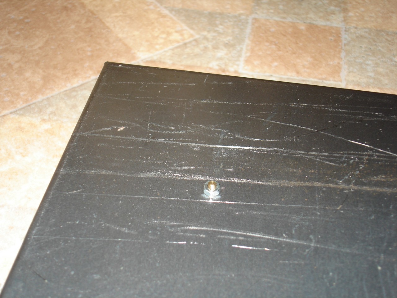

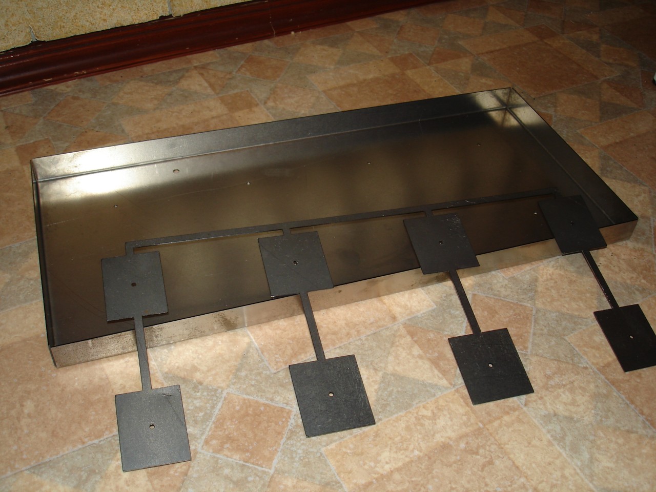

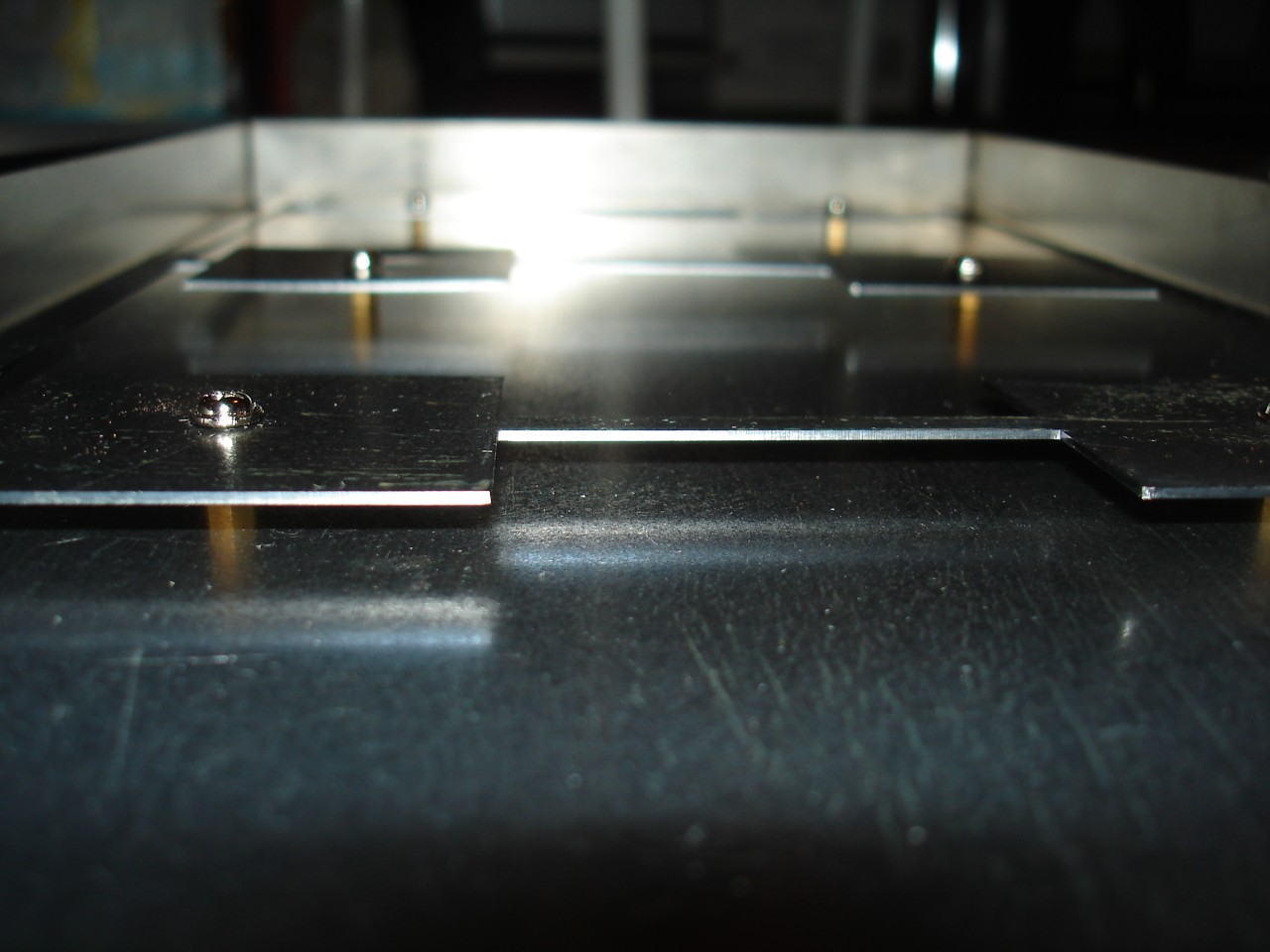

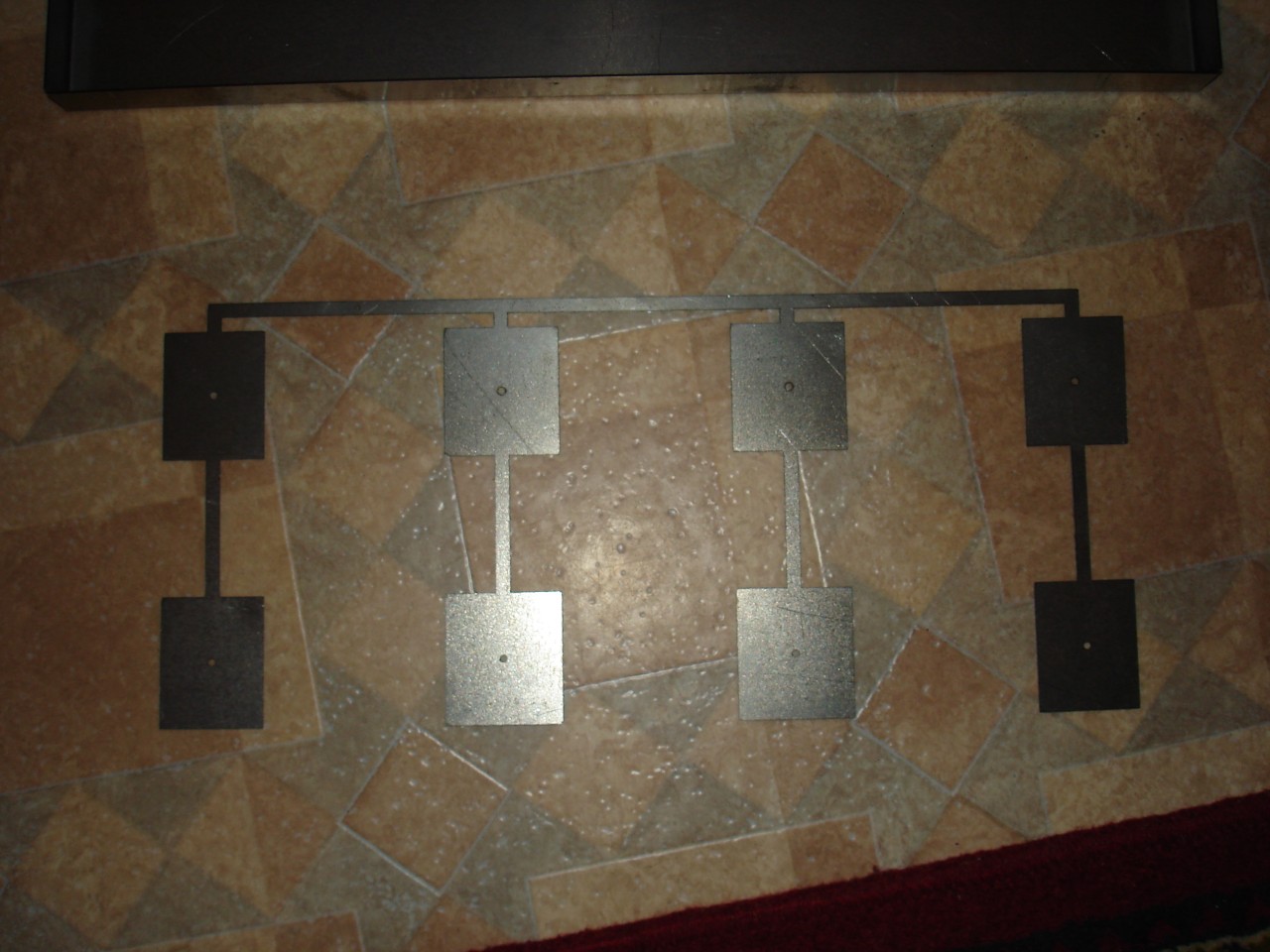

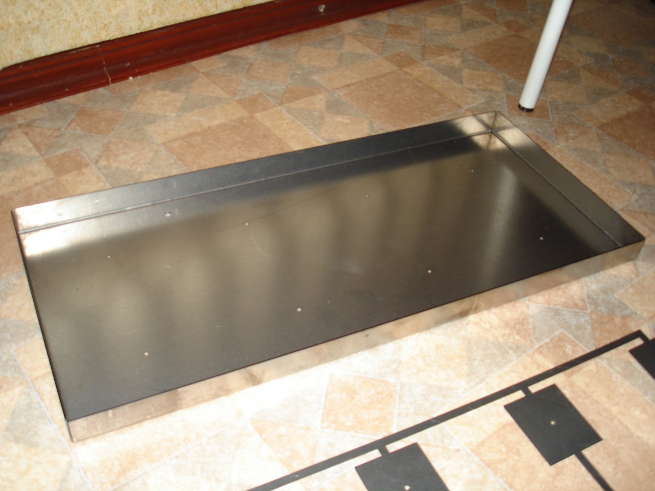

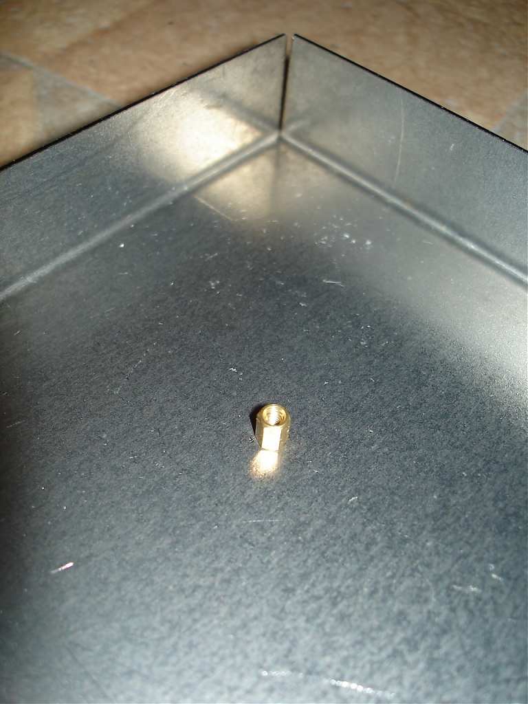

Решил сделать ФА-20 из листового железа 1 мм, методом лазерной резки: на 1 антенну будет 2 детали - рефлектор и вибратор.
цены такие (июль 2009 г):
1. Рефлетор (лазерная резка) = 50.75 руб х 2 шт = 101.50 руб
2. Рефлектор (гибка) = 44.00 руб х 2 шт = 88.00 руб
3. Вибратор (лазерна резка) = 76.85 руб х 2 шт = 153.70 руб
4. Материал (железо 1 мм х/к) = 115.00 руб
ИТОГО: 458.20 руб. - это за 4 детали на 2 антенны
Рефлектор будет выполнен со всеми отверстиями и согнут в коробочку, вибратор будет выполнен из одной детали "|_|_|_|" - вида, также со всеми отверстиями.
Стоит пробовать делать из железа, что скажете? Медь и латунь дорого стоит (да и еще медь лазером не режут). Полимерное покрытие должно защитить железную антеннку года на 3-4, может и больше...

продолжение фото:
Впрос такой:
Планирую припаять напрямую кабель к антенне, также нанести полимерное покрытие порошковой краской. Для этого сначала покрашу, а потом место для пайки буду зачищать до металла, ну и туда и паять.
Или может быть сначала залудить место для пайки, потом покрасить? и потом паяльком снять краску с места для пайки?
Знаю то что при запекании порошковой краски температура в печке больше температуры плавления припоя (обычного).
Никто с подобным не сталкивался?Последний раз редактировалось gumel22; 17.07.2009, 08:26.
