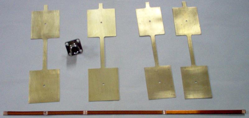

        По вашему чистота поверхности метала после протяжки будет лучше чем после шлифовки мелкой наждачкой?
        Вот на этих фото ведь оно неотполированно а всего лищ зашкуренно и все...
          Сообщение от Ace Ventura Посмотреть сообщение
          По-моему-да. А по-вашему?

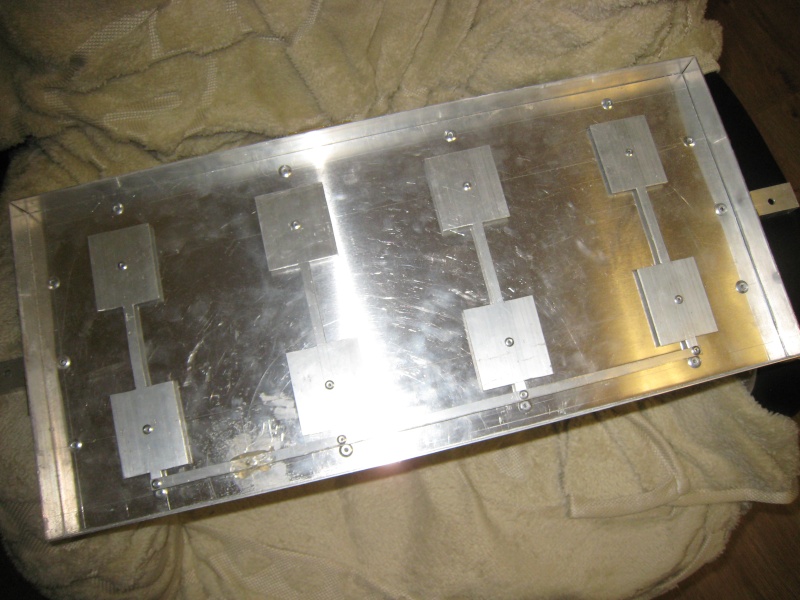

            Вот первые 2 фото после протяжки, вторые после шлифовки...может оно и в мелких царапинах, но нету таких бугорков и тд как после протяжки...
            Если сделать как сдесь http://www.lan23.ru/forum/showpost.p...6&postcount=14 будет ли работать нормально?
              Я не смогу спорить о бугорках и царапинах, не зная их высот и глубин ...
              Делайте как вам нравится...
                Как автор последних 2-х фотографий и фотографий по ссылке, заявляю, что работает нормально. Мелкие царапины вреда не приносят.
                  Вот фотки моей фа20, самая первая, потом были 2 из стеклотекстолита, почемуто работали хуже.
                  Делал ее, почти как копию заводской.
                  После года использования нет следов окисления.
                  Закрывается крышкой из пластиковой панели
