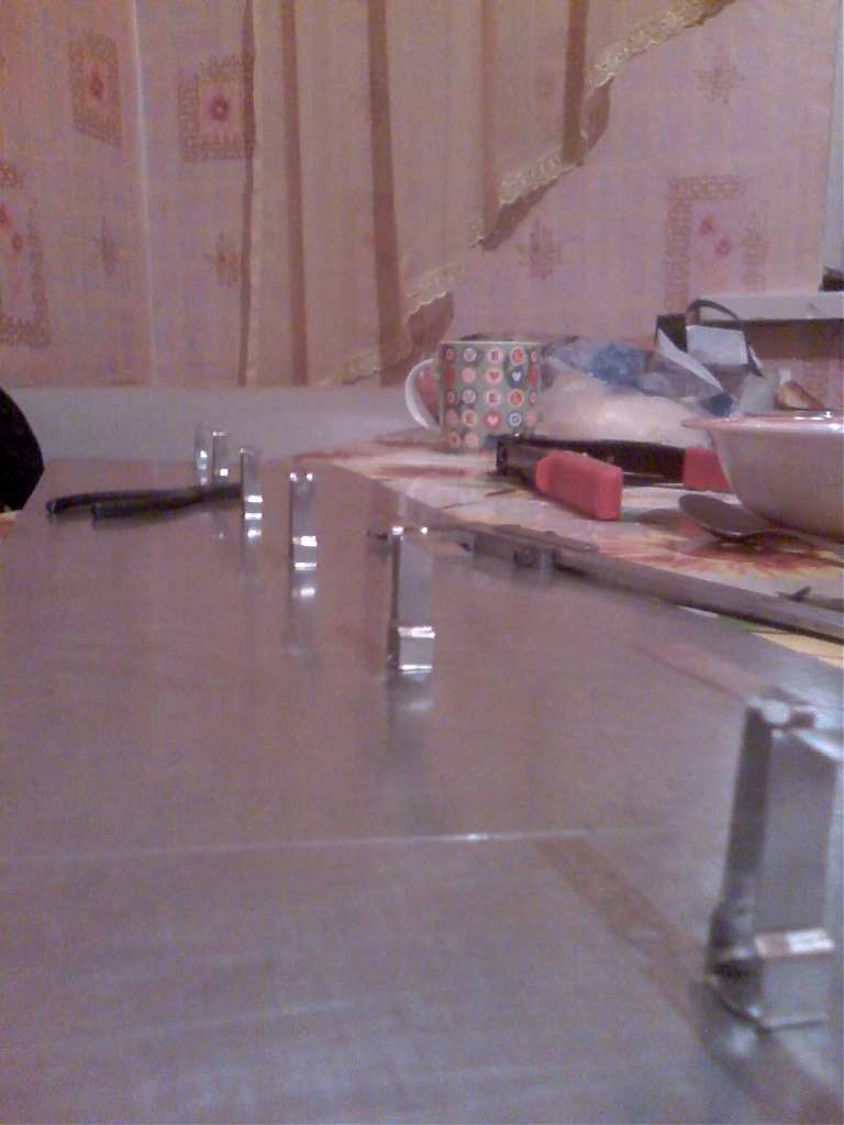

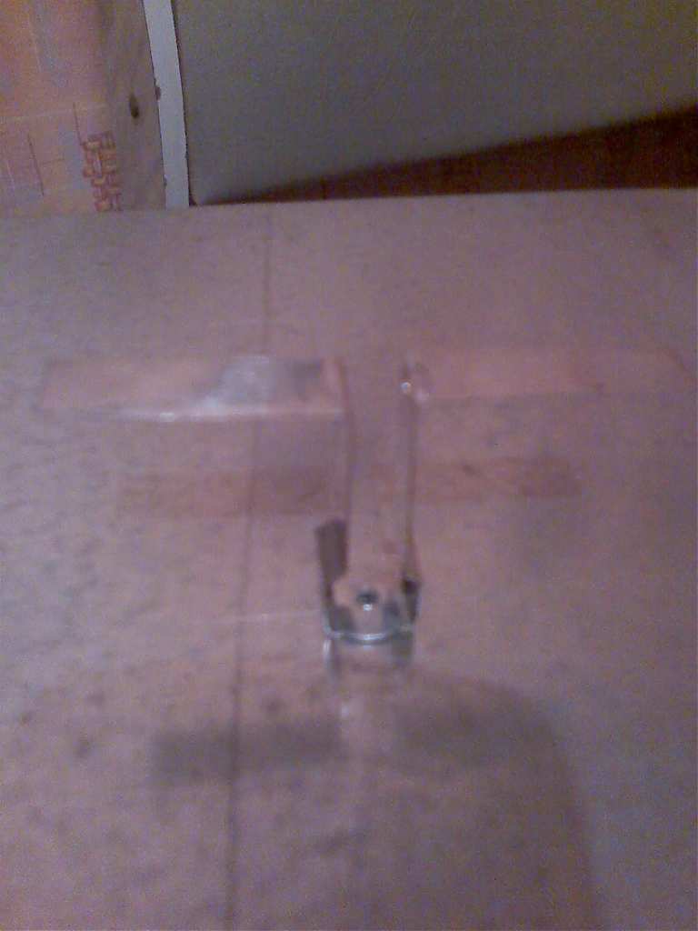

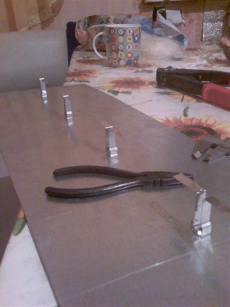

  • lipton
    Участник ответил
    Сообщение от nmts Посмотреть сообщение
    Согнул диполи. Всё "в режиме реального времени". Основной инструмент - маленькие плоскогубцы.

  • _q6_
    Участник ответил
    У него инверт...
    у меня не инверт
    Прокомментировать:

  • nmts
    Участник ответил
