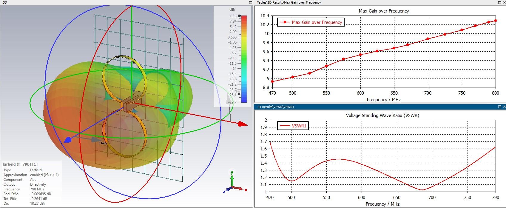

      Не вижу схожести! В модели два минимума по 1, а в железе где?

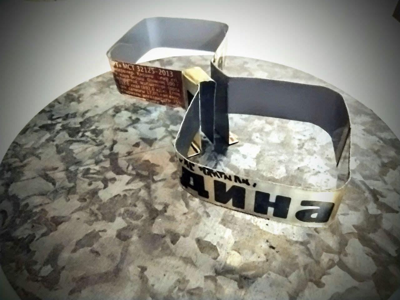

    Домашний аналог Лиры. Балун присутствует, подключение напрямую 75 Омным кабелем.
    полоса 15х2 мм.
    сетка с ячейкой 50х50 мм, диаметр проволоки от 2мм
    оцинкованная жесть толщиной 0.5 мм.

    Lira_TV_v3.0.cst
      Этот балун прям твоя фишка:). С ним любая антенна станет широкополосной.
        Возражаю!! Балун не его!! Он Рутроффа!!
        Есть ещё Гуанеллы балун и Свиридова. Последний сделан не по правилам, но тоже результирует симметричную ДН одновременно доказывая что правил не существует!!
        И GSM (ГОРБАТЫЙ Сычугова Мост) тоже не его, он Рутроффа. Они просто копипастеры и приспособленцы (приспосабливают и патентуют копипаст)
            не, не моя))) подсмотрел идею у старших товарищей))) все началось с той самой Харченко из консервной банки))
              Я это и имел ввиду. Тебе понравилось его прикручивать ко всем известным антеннам, и растягивать диапазон от уха до уха
                Двойным Харченко com666 перекрывал 1700-2200. Особо ничего не растянулось, если пересчитать полосу на ТВ диапазон. С обычным Харченко тоже особо не растянулось сильно. Первые прикидки с полосой вместо проволоки показывали почти такую же полосу по частоте. Расширение - это следствие жертвы КСВ ( или добротности?) Балун - удобство подключения и несущий элемент. На этих частотах он отлично изготавливается руками в домашних условиях. На мобильном диапазоне дома гораздо сложней.
                  Старо и заморочено.. Переходите на решатель 4NEC2 :)
                  Экономит время..
                  Двойным Харченко com666 перекрывал 1700-2200. Балун - удобство подключения и несущий элемент.
                  Это прорыв :)
                    Экономит время
                    я давно говорил, что хфсс - это жертва криворуких индусских кодеров. правоверная CST считает эти проволочки за 3 минуты. как дела с плоскими элементами в 4нек2?
