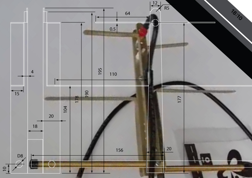

      Судя по всему, размерчики TUL зажал... Может хоть поправите, если что не так?

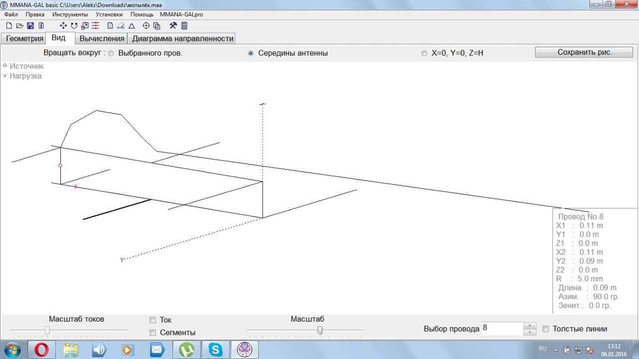

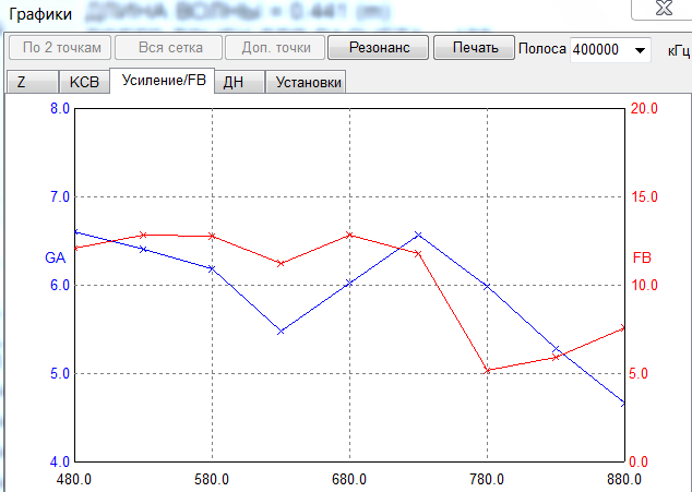

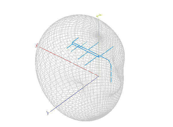

ID:	221869 Нажмите на изображение для увеличения.

                            Шаг сетки 10 мм. Материал- трубка или прутки диаметром 10 мм.
                            ________________________________
                            Основной косяк в Мотыльке -это неправильно с полупетлёй подключён кабель и длинный голый центральный провод запитки, что и привело к избыточной полосе в ВЧ область.
                            В Мотыле это устранено. Но над ним можно ещё немного поработать, хотя и в таком вине, пардон, виде поедет:to_becom:

                              Лично для меня, было интересно подтвердить/опровергнуть характеристики оригинальной антенны. В том, что можно сделать хороший логопед для этого диапазона, я нисколько не сомневаюсь.
                              У меня в нижнем диапазоне, получается либо резкий резонанс с последующим скачком по импедансу и КСВ, либо все сползает вверх, и широкой полосы не получается. Играясь длиной последних (самых длинных) элементов, понял что они практически не влияют на характеристики, о чем, кстати, и писал продаван этой антенны. Для меня это странно, потому что я был уверен, что именно они отвечают за нижний резонанс...
                              Вопрос, параллельны-ли верний и нижний бумы? Обычно у ЛПДА они под углом.
                              Вопрос, какое растояние между бумами? Они в инструкции зачищают кабель на 18 мм, с учетом патрона крепления, там должно быть 16-17 мм?!
                              С кабелем тоже вопрос, зачем так делать? Я думаю они неслучайно так сделали ( и это несмотря на то, что уважаемый TUL сам себя опроверг).
