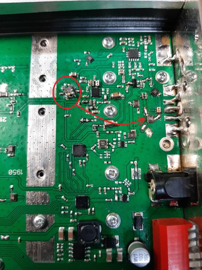

                Кроксовская дичь сломалась повторно, причём так-же. То есть мощные MMIC выходные жгут микромощные SAW дуплексёры. Опять донором стал сам пациент (там все промежуточные фильтры это половинки дуплексёров). Но на этот раз пришлось добавить на место изъятого дуплексёра обычный SAW фильтр снятый с лома для обеспечения необходимого уровня расфильтровки усилительных линеек.
                Нажмите на изображение для увеличения.  Название:	ремонт.jpg Просмотров:	0 Размер:	150.2 Кб ID:	325902

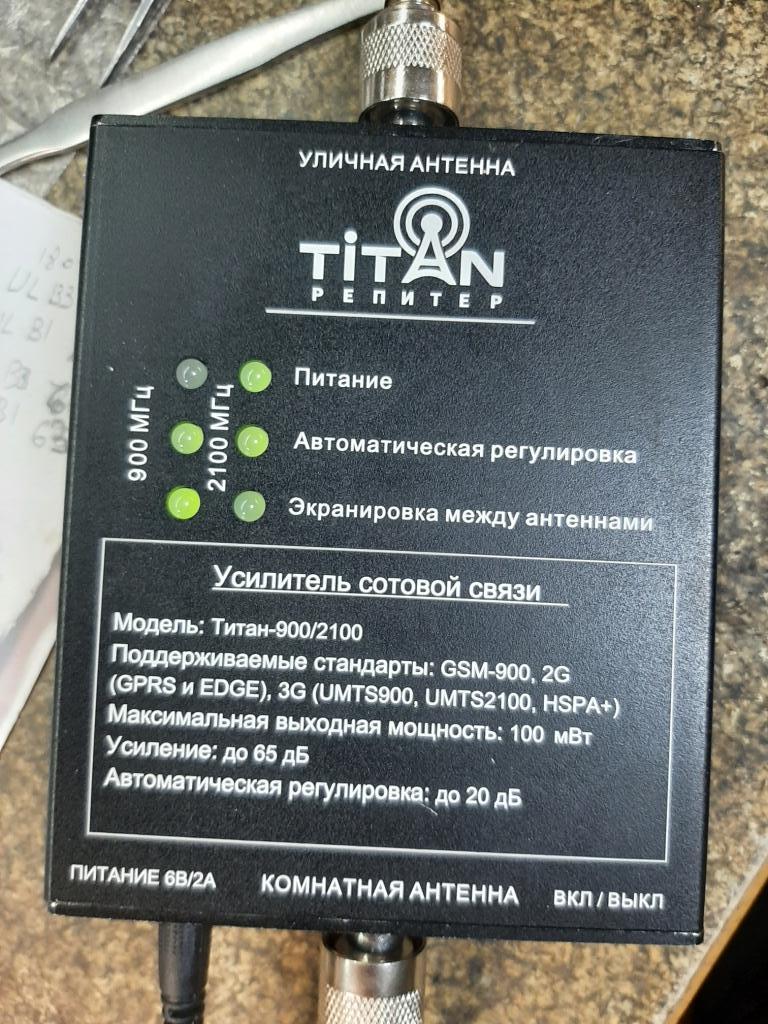

                    Вегател- ведущий раззряботчик и производитель наклеек на китайскую дичь.
                    Прислали на ремонт
                    Спойлер (+/-) (ТИТАН 900/2100)
                    Уже отправлялся в Вегател, но сервисники ограничились протиркой контактов (со слов заказчика).
                    При первом включении диапазон 2100 выключается после самотестирования. Причина- самовозбуждение усилителя в 2100 в DL (как же "раззряботчики" Вегател не обнаружили это в "своём" китайском усилителе ) АРУ работает очень коряво. В других таких же было так же.
                    Видео перед ремонтом.
                    Видео после ремонта.

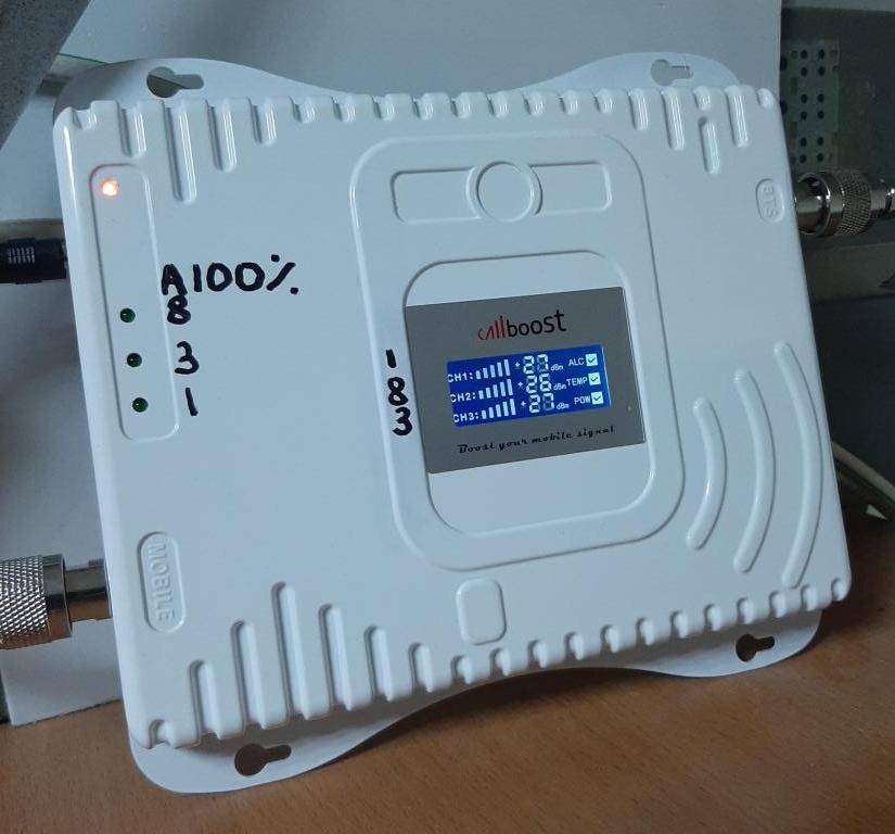

                      Один из самых доступнопеределываемый трёхдиапазонный КэлБуст.
                      Всё потому что содержит между детекторами и дисплеем операционные усилители которые легко совместить с АРУ усилителями ошибки. Ну и много чего, например в начале тракта стоят подчисточные фильтры сразу за дуплексёрами и их достаточно много.
                      Если это не перегружать сильно, то вообще и дорабатывать необязательно.
                      Спойлер (+/-) (CallBoost 900/1800/2100)

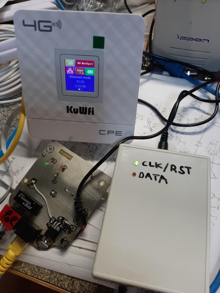

                        Сегодня собрал новый репитер.. было несложно.. но удивительно!! Какой же всё-таки жадный Крокс!! Ниже дешманский СИМ инжектор для любых устройств (кроме КРОКС)
                        Спойлер (+/-) (инжектор в коробочке)
                          #42
                          Добрый вечер. Схемой вашего сим-инжектора не поделитесь?
                            #43

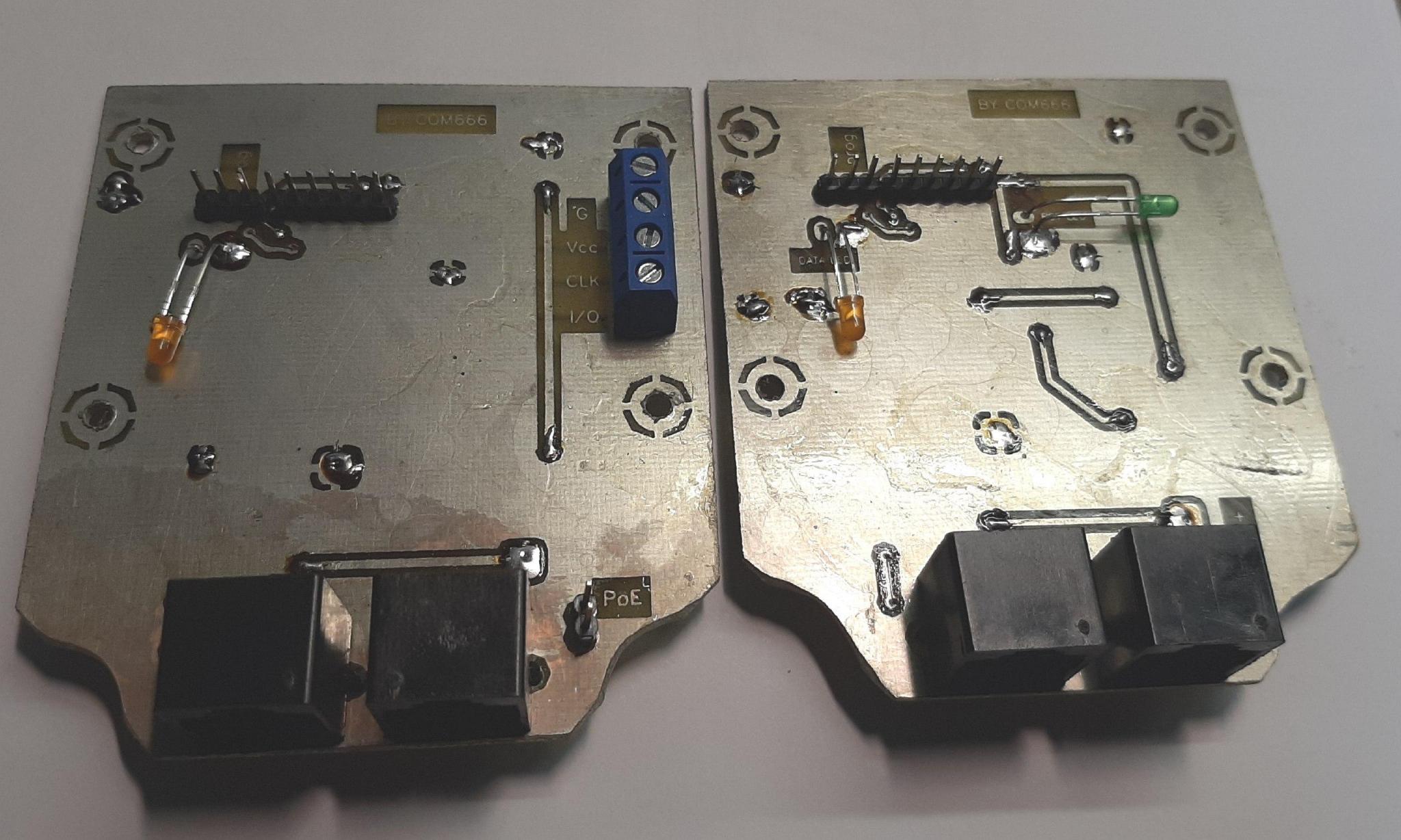

                            СИМ инжектор на микроконтроллере, второе включение под видео.
Название:	вид сверху.jpg
Название:	вид снизу.jpg
