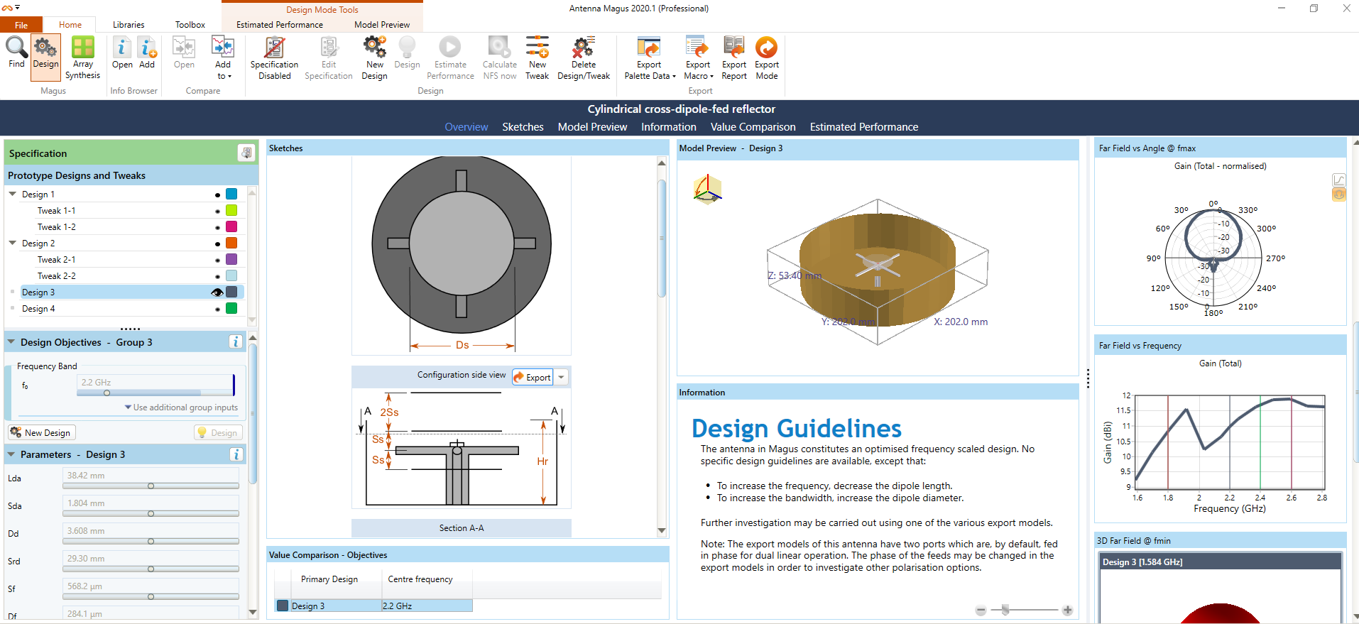

    есть в Antena Magus такой проект:

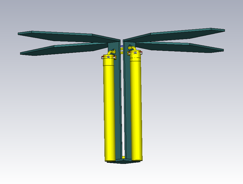

    начал упрощать и получилось вот что:
    Нажмите на изображение для увеличения.  Название:	2020-07-09 (3).png Просмотров:	0 Размер:	165.9 Кб ID:	324189

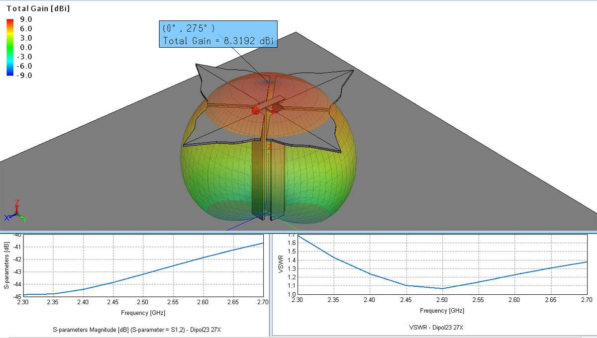

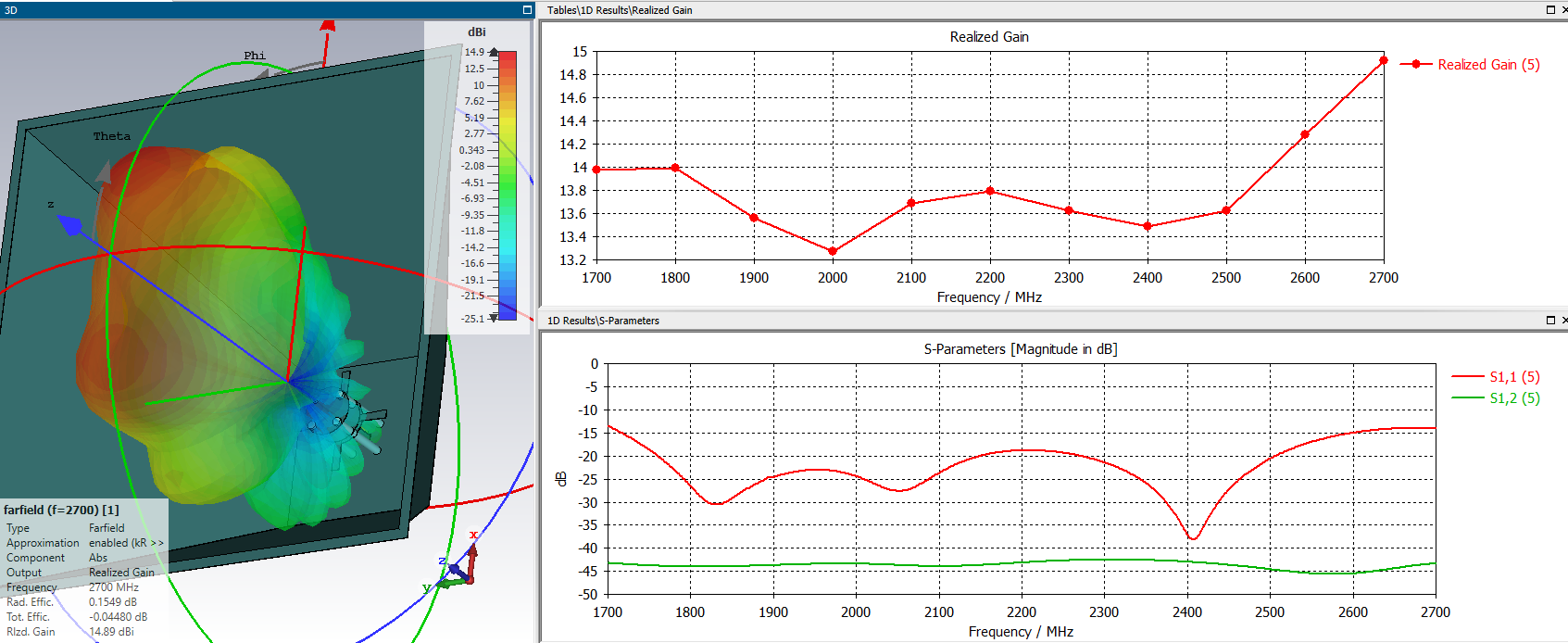

    в урне получился весьма неплохой соперник петры ББ
    Нажмите на изображение для увеличения.  Название:	2020-08-11 (3).png Просмотров:	0 Размер:	159.5 Кб ID:	324191

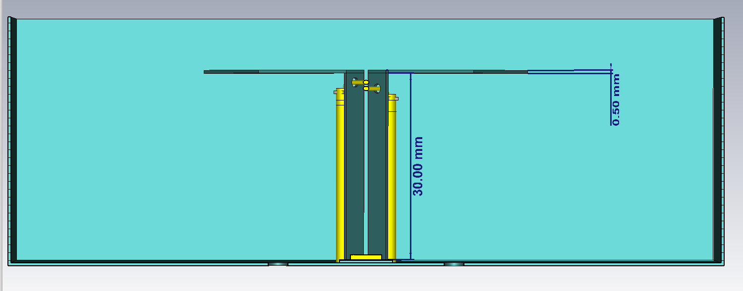

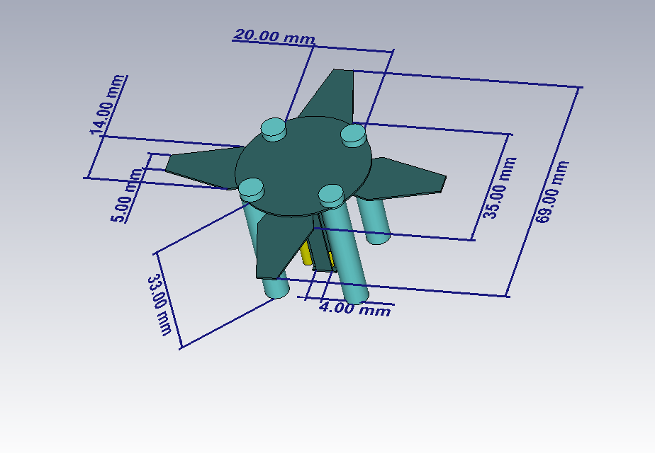

    подумал, что сложновато будет на коленках и еще "немного упростил конструкцию" (с) убрав нижний и верхний диск и 8 стоек из нейлона:
    Нажмите на изображение для увеличения.  Название:	2020-11-06 (4).png Просмотров:	0 Размер:	67.3 Кб ID:	324192
    Радом (свободноспененный ПВХ) - не показан.

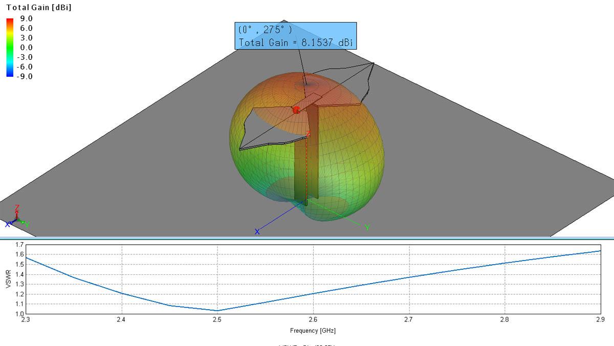

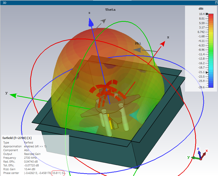

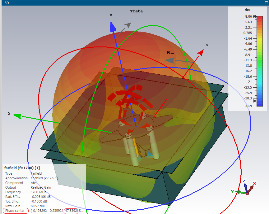

    ФЦА и Realized Gain
    Нажмите на изображение для увеличения.  Название:	2020-11-06 (6).png Просмотров:	0 Размер:	115.7 Кб ID:	324193
    Нажмите на изображение для увеличения.  Название:	2020-11-06 (8).png Просмотров:	0 Размер:	117.9 Кб ID:	324194

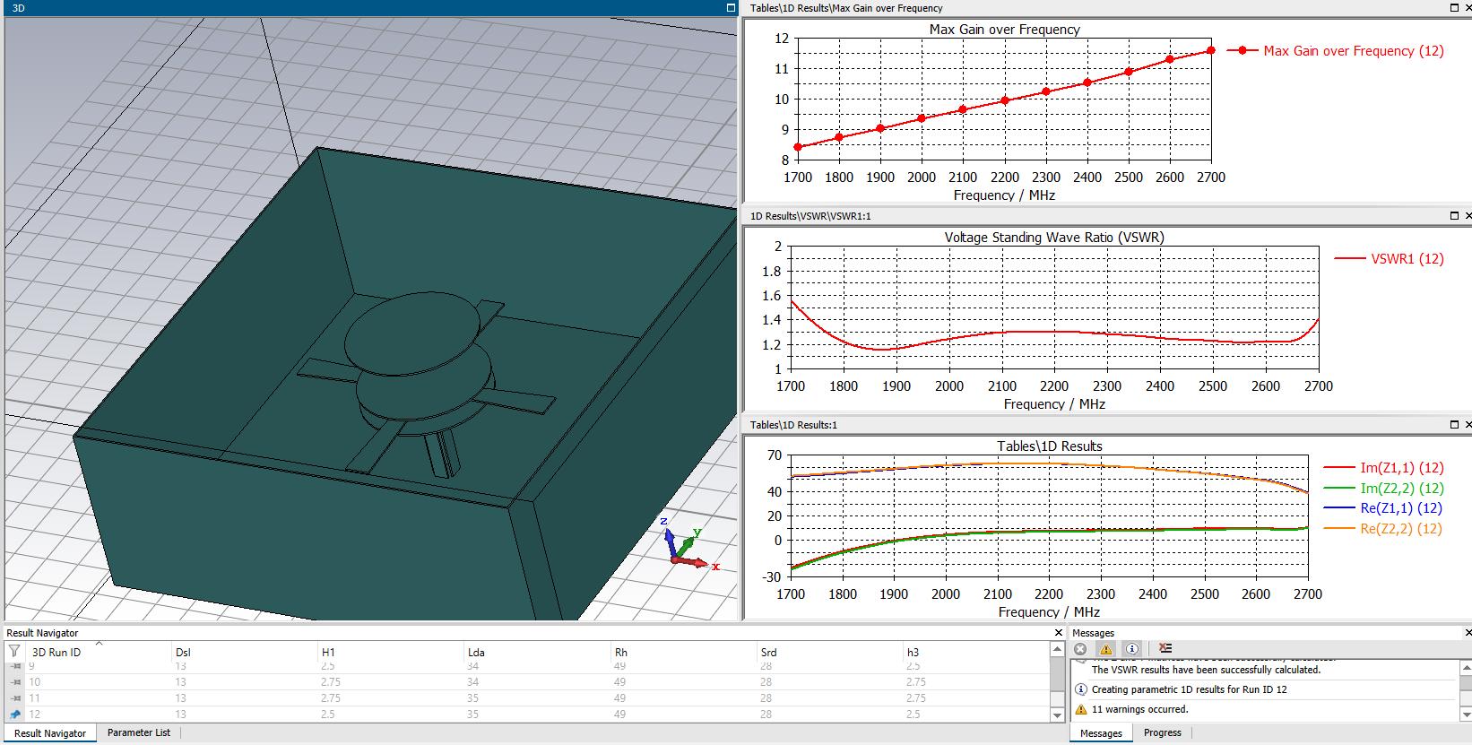

    в тарелке 60 см, построенной Vodkaman:
    Нажмите на изображение для увеличения.  Название:	2020-11-06 (11).png Просмотров:	0 Размер:	139.2 Кб ID:	324195
    Нажмите на изображение для увеличения.  Название:	2020-11-06 (12).png Просмотров:	0 Размер:	134.0 Кб ID:	324196
    На 2700 светит куда угодно, но не куда надо!:)
    ДН развалилась на два луча!
    А у антенны маймо отклонение ДН от нормали, должны быть минимальны!
    Это я про картинку под словами "соперник Петре ВВ"!:)

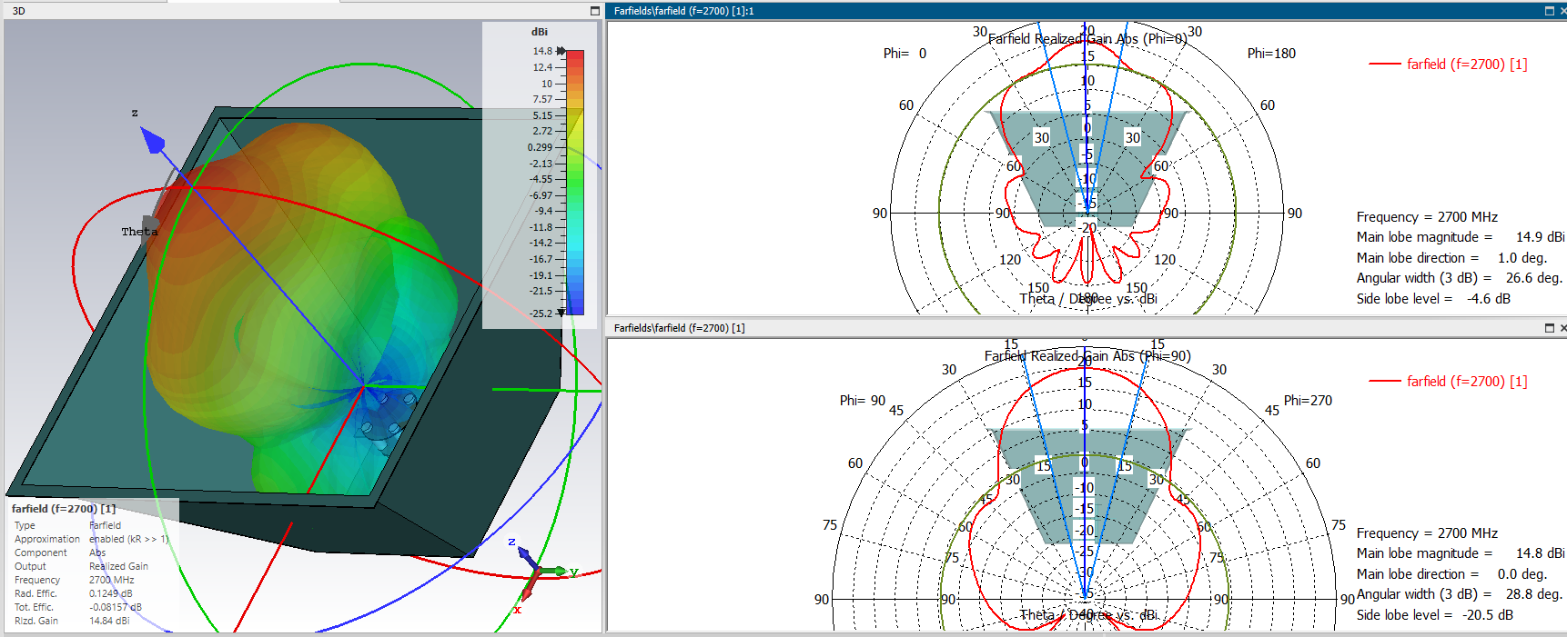

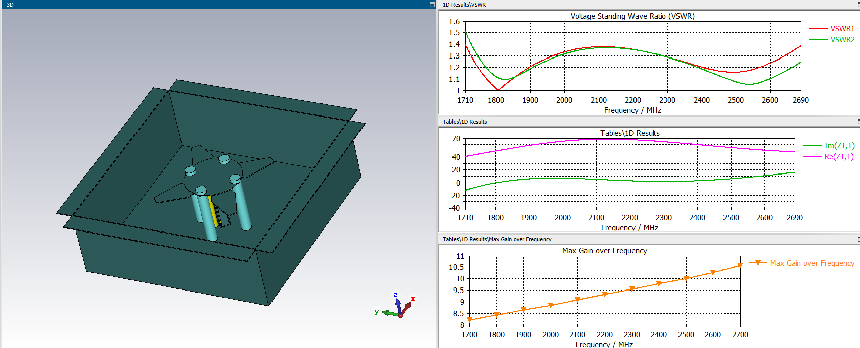

      отклонение в плоскости поляризации.
      все это решается за несколько минут. чуть подкорректировать размеры основания и длину бортов всего то надо ;) получим отклонение от ОН 1 градус и достаточно выраженный центральный лепесток в ДН

      а если усиление понизить, все отлично получается.
        Это действительно лучше, ДН всеже надо выставлять в маймо антеннах. Не надо уж гнаться за согласованием до пота!

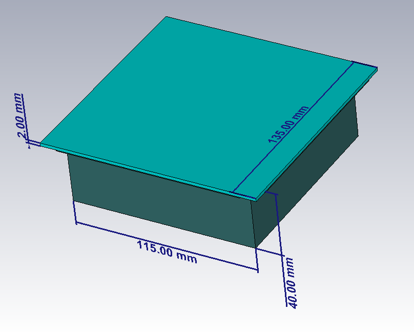

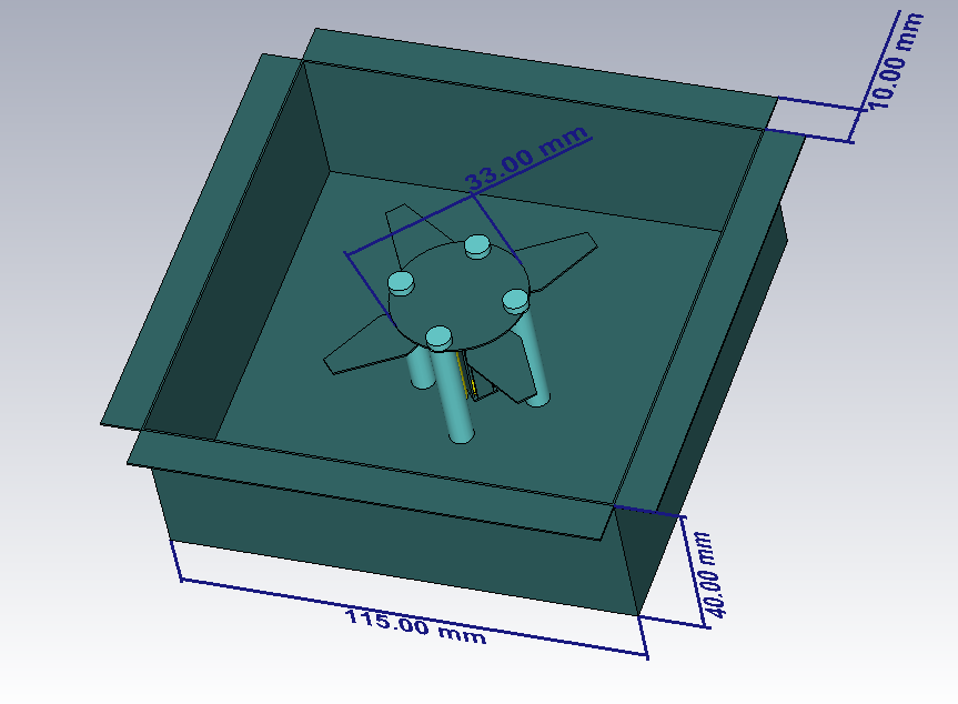

                  размеры для варианта "Облучатель"
                  общий вид:
                  вид без радома (радом рассчитан из свободновспененного ПВХ, он же рекламный пластик. толщина 2 мм):
                  стойка из нейлона М3 30 мм + втулка 3мм

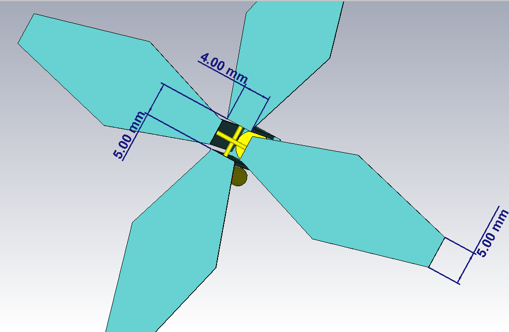

                  запитка:
                  отверстие запитки - диаметром 1,5 мм. расстояние от сгиба 1 мм, второй порт ниже на 1 мм.
                  желтым показан кабель РК50-2-11 либо его аналог. толщина центральной жилы 0,67мм (под нее в противоположной стойке отверстие - 1 мм)
                  кабель вывести за рефлектор и обжать разъемом SMA/N, далее нормальный кабель снижения с малыми потерями.
                  излучатель и директор рассчитаны из оцинковки 0.5 мм: расстояние от рефлектора до верха диполя 31 мм.
