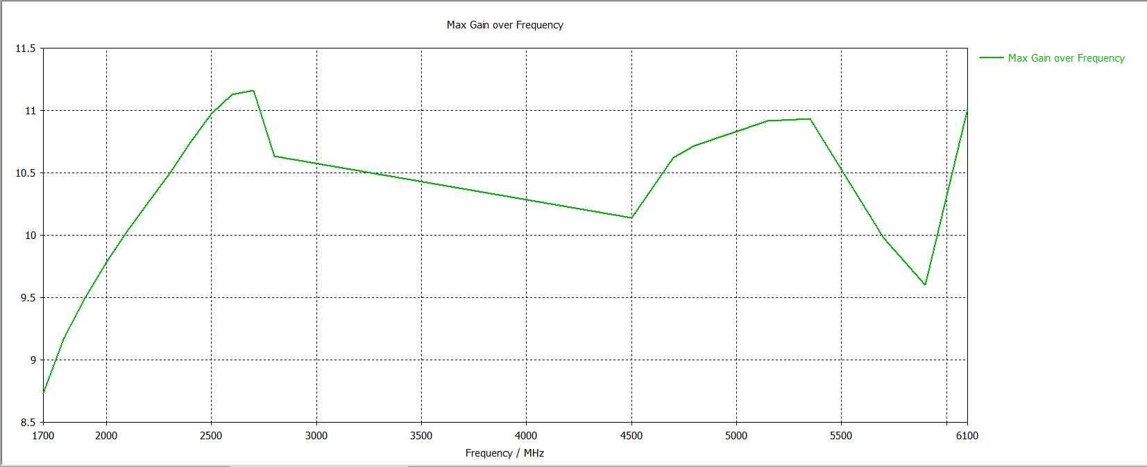

    Частота работы 1700-2700 +4500-6100 по КСВ2
    Нажмите на изображение для увеличения.  Название:	2020-10-31 (11).png Просмотров:	0 Размер:	112.2 Кб ID:	324100

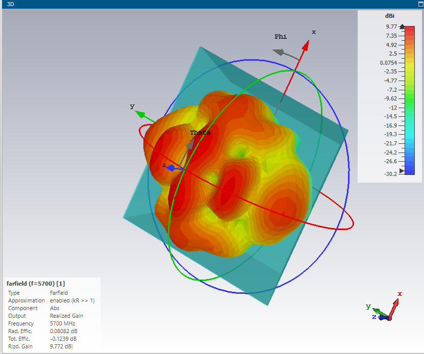

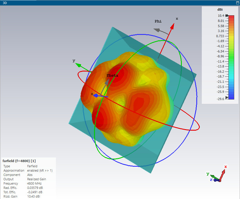

    ДН до 2,7 обычная
    Нажмите на изображение для увеличения.  Название:	2020-10-31 (10).png Просмотров:	0 Размер:	120.5 Кб ID:	324101
    Вверху направленные шишки:
    Нажмите на изображение для увеличения.  Название:	2020-10-31 (23).png Просмотров:	0 Размер:	84.6 Кб ID:	324103 Нажмите на изображение для увеличения.

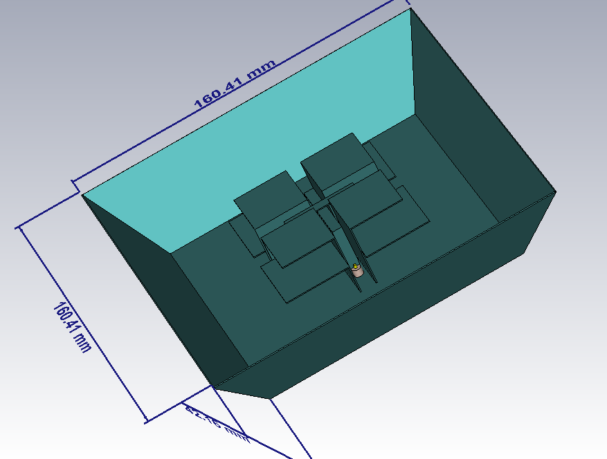

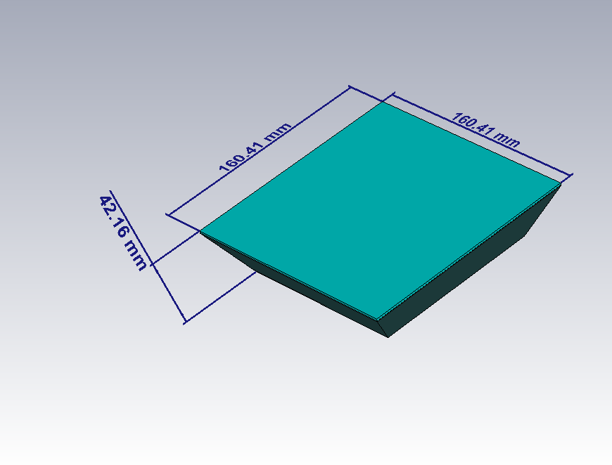

    Общий вид:
    Нажмите на изображение для увеличения.  Название:	2020-10-31 (27).png Просмотров:	0 Размер:	15.2 Кб ID:	324109
    Вид со снятым радомом (2 мм свободновспененный ПВХ):
    Нажмите на изображение для увеличения.  Название:	2020-10-31 (14).png Просмотров:	0 Размер:	26.1 Кб ID:	324110

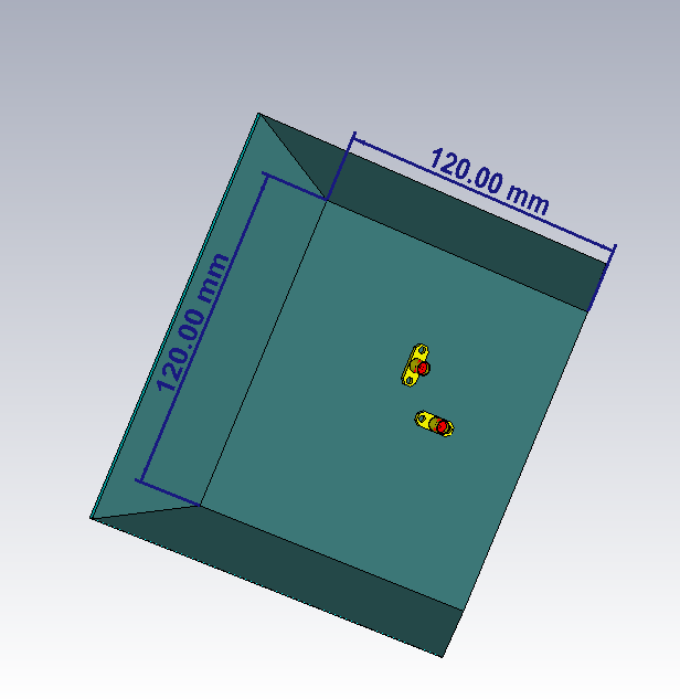

    Вид со стороны разъемов:
    Нажмите на изображение для увеличения.  Название:	2020-10-31 (32).png Просмотров:	0 Размер:	15.9 Кб ID:	324111
