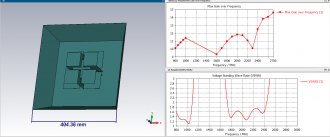

    В свете последних решений партии и правительства для народного хозяйства и подворья нашелся "Простой излучатель #2".

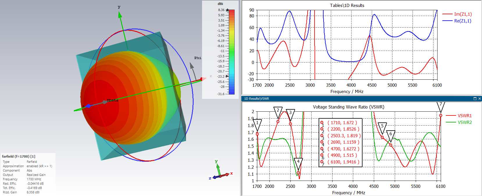

    Частота работы 1700-2700 +4500-6100 по КСВ2
    Нажмите на изображение для увеличения.  Название:	2020-10-31 (11).png Просмотров:	0 Размер:	112.2 Кб ID:	324100

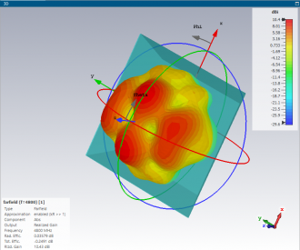

    ДН до 2,7 обычная
    Нажмите на изображение для увеличения.  Название:	2020-10-31 (10).png Просмотров:	0 Размер:	120.5 Кб ID:	324101
    Вверху направленные шишки:
    Нажмите на изображение для увеличения.  Название:	2020-10-31 (23).png Просмотров:	0 Размер:	84.6 Кб ID:	324103 Нажмите на изображение для увеличения.

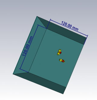

    Общий вид:
    Нажмите на изображение для увеличения.  Название:	2020-10-31 (27).png Просмотров:	0 Размер:	15.2 Кб ID:	324109

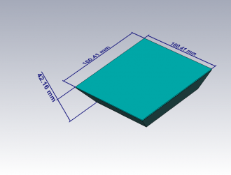

    Вид со снятым радомом (2 мм свободновспененный ПВХ):
    Нажмите на изображение для увеличения.  Название:	2020-10-31 (14).png Просмотров:	0 Размер:	26.1 Кб ID:	324110

    Насколько я понимаю это дело диаграмма направленности развалилась!
      Ну, это практически неизбежно... В общем то всё очень даже приемлемо.
        Ну, это практически не избежно... В общем то всё очень даже приемлемо.
        Ну как компромисс сойдёт!
          это не я, она сама ?
          ДН подсобрать в кучу можно. до шара вверху не дотянуть, хотя улучшится точно... но проиграем в Кусе внизу

          я хотел из нее 800-2600 выкроить, но пока не очень. верх узковат.

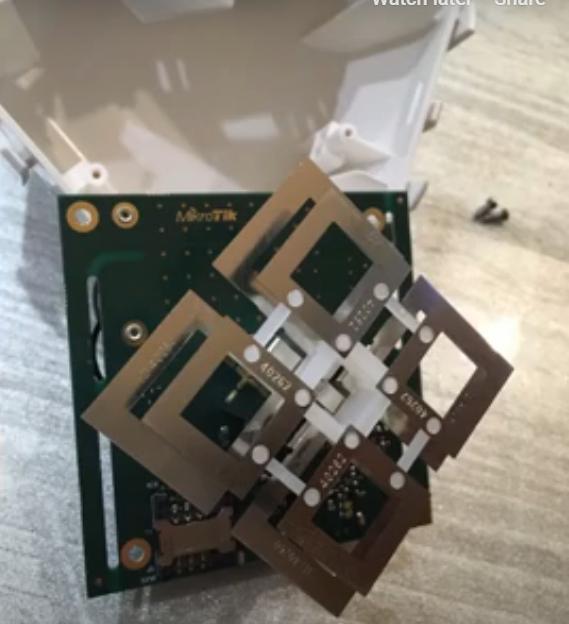

            Микротик сделал через жопу, собственное усиление на 800 2 дби, скоко будет в тарелки, я без понятия, все де диаграмма как бы должна быть более или менее круглая!:)
            И да, в обоих поляризация!:)

              800-2400 как 2 пальца об асфальт, а вот с 2600 пока не получилось. может паразит положить свеху?
              у задротиков второй излучатель стоит на низ. для домашнего подворья не очень технологично, тут раскрой простой, второй этаж - пайка.

                Не на 800 что то надо сделать! В верху и так все ок! Я бы копал туды!
                Сколько усиление получается на 800 мгц?(во всем диапазоне)?
                  с усилением тут не плохо -10,,,11 dbi

                  отмасштабируй размер и поймешь, что это не облучатель получится, а антенна достаточно больших размеров. ~40*40 см.
                  эту поделку можно рассматривать, как противника Nitsa-5 скорее.

                      не очень понимаю как на этих двух этажах появится 750-900.
                        микротик
                          делайте моделирование (c)
                          На 750-900 здесь скорее всего щели в плате работают.
                            вот и мне ничего другого не ум не пришло. либо щели либо ПИФА/ПИЛА на плате разведены и, похоже, без MIMO.
                            "директор" над верхним ярусом ни одиночный ни разрезной на 4 части ничего хорошего так и не дали(((
                            в PDF с различными МЭА смотрел что на что влияет, сильно раздвинуть диапазон пока не получается.
                              Там две F антенны на плате. С другой стороны такая же, ток вверх ногами!
