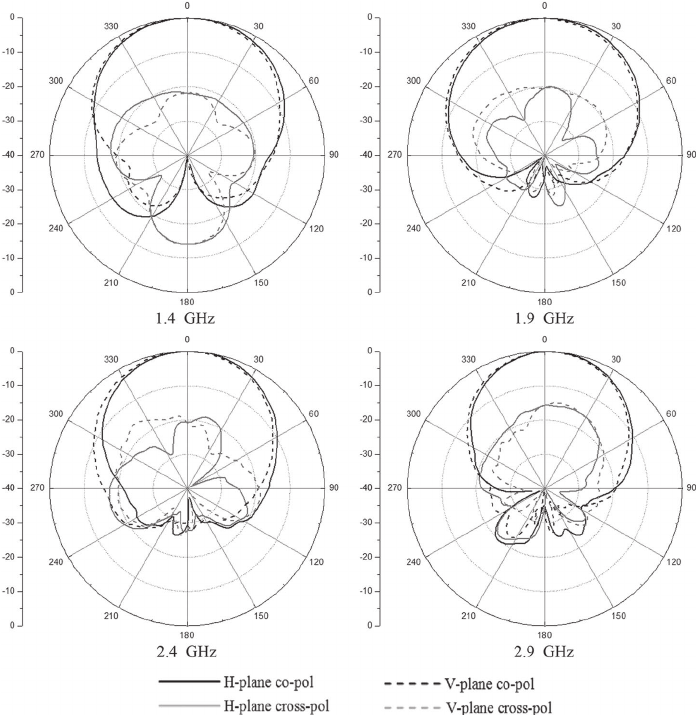

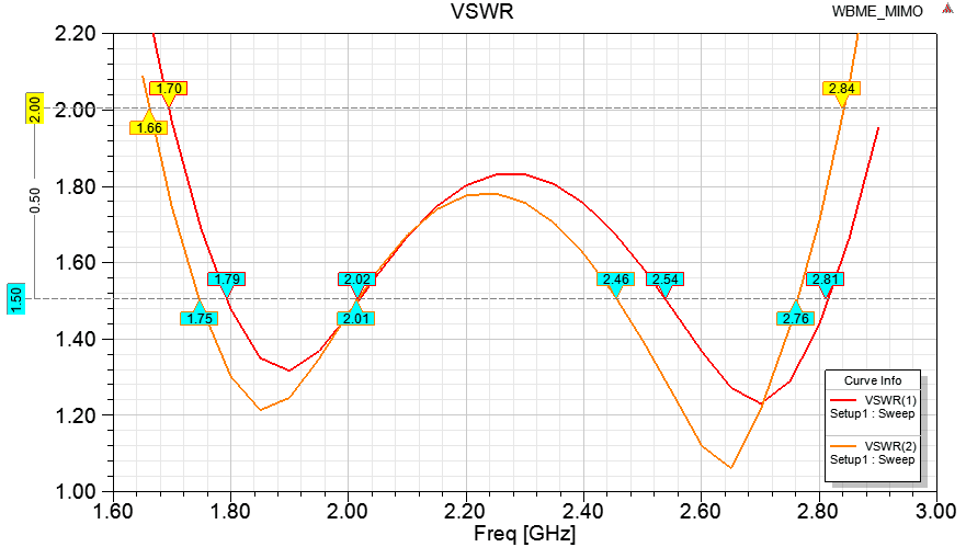

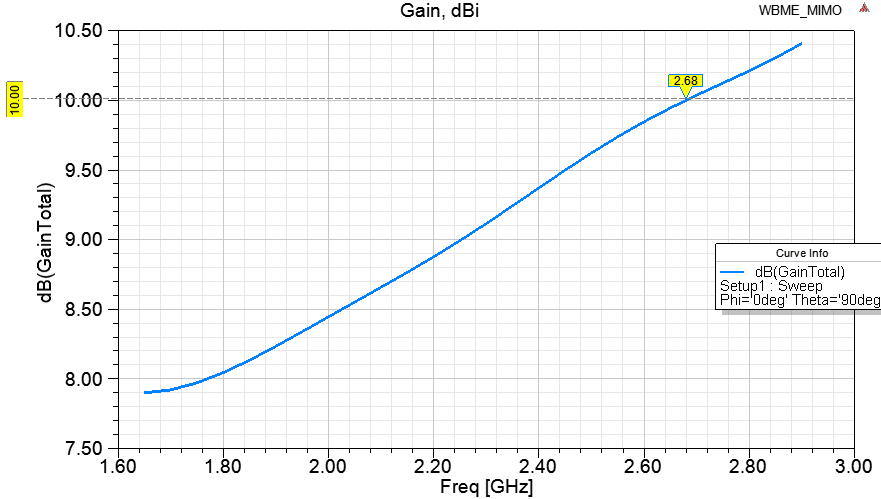

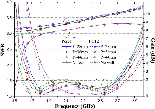

Простой 3G /4G излучатель MIMO
    Оригинал https://goo.gl/61F4U4
ID:	235798 Нажмите на изображение для увеличения.
ID:	235799 Нажмите на изображение для увеличения.
ID:	235802 Нажмите на изображение для увеличения.
ID:	235800 Нажмите на изображение для увеличения.
ID:	235803 Нажмите на изображение для увеличения.

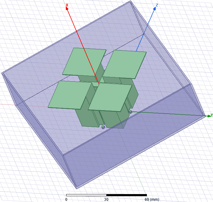

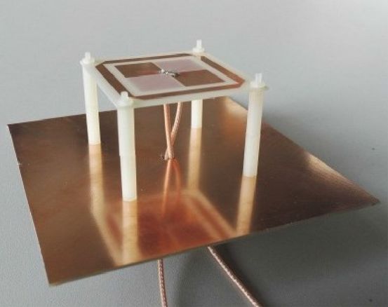

    Эллиптическая поляризация.
    Русский (кривой перевод) статьи

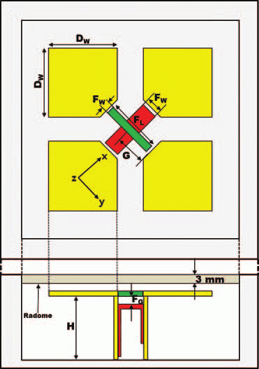

      Есть один неясный момент геометрии - насколько высоко над рефлектором установлены Probe
      От фонаря поставил 3 мм (переменная $probe[2])

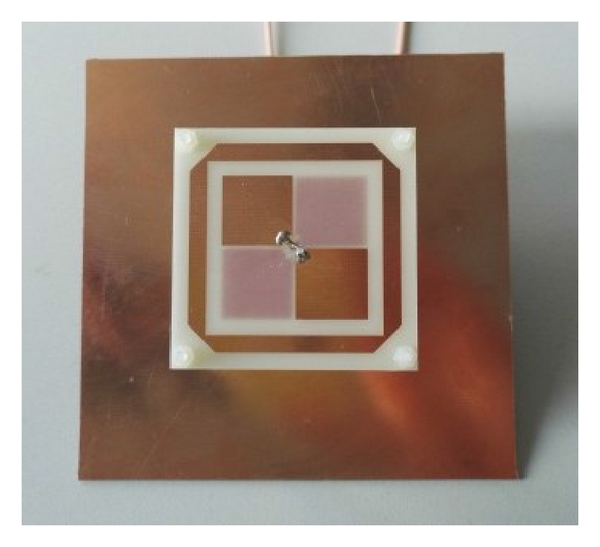

        Юрий попробуй излучающие элементы сделать не квадратными, а ромбом, а я директор круглый вставил в модель, буду поглядеть.
          Dual-Polarized Dipole Antenna for Small Base Station
          И предыдущая модель на 75 Ом нагрузку
            Мне кажется это все уже здесь обсуждалось: http://www.lan23.ru/forum/showthread.php?t=11800
            В том числе, UVE предлагал форму ромба, ну почти ромба...
              Другой способ возбуждения, проволочными петельками. На мой взляд гораздо проще конструкция получается. Совершенно нет времени моделировать, все силы брошены на "сельское хозяйство", ферму обновляем.

                    Промоделил возбуждение петлёй (свой вариант) и второй вариант как здесь. http://www.lan23.ru/forum/showthread.php?t=11800 Результаты близкие. но горб на 2 гигах выше чем в оригинале. Смысл этого извращения зонда? В производстве это будет "вешалка"! Нижняя часть от разъёма может выполнять роль трансформатора, а на противоположном элементе это ёмкость. Пытаются согласовать и скомпенсировать реактивность? Может точку питания опустить ниже и сосредоточенную ёмкость в питание. Комп дохлый. ну очень медленно у меня продвигается.
                    Да. просматривается ешё вариант + 900 мГц.
                      В производстве, весь этот излучатель, независимо от системы питания - вешалка! Технологичности - ноль! Просто гора ручного труда, подгонки и настройки...
                      Это только так, для себя любимого, поэксперементировать... Да и без приборной настройки его не сделать.
                        Вот этот вариант очень технологичен и к качеству изолятора не критичен. Плакаться как крокос не придётся, что "лыжи не едут" из-за материала.

                          Привет Игорь! А что за окантавка? Какую функцию она выполняет?
                            Этот да, можно рассматривать!
                            А железный, ток как эксклюзив дорогой!
                              Окантовка - пассивный вибратор, дающий резонанс на низкой частоте
