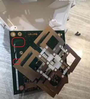

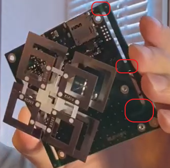

    похоже на отсутствие металлизации в перемычке щели.
    Это логично! Похожее там запитка, потому F.
    Не особо она широкополосная...

    Скорее всего L :)
    зачем тут широкополосная F, если они уже перекрыли весь верх WBMEA?

    Там две F антенны на плате. С другой стороны такая же, ток вверх ногами!
    А, да не рассмотрел сразу, слева внизу разрыв проводников около монтажного отверстия, значит скорее всего F :)

    На 750-900 здесь скорее всего щели в плате работают.
    вот и мне ничего другого не ум не пришло. либо щели либо ПИФА/ПИЛА на плате разведены и, похоже, без MIMO.
    "директор" над верхним ярусом ни одиночный ни разрезной на 4 части ничего хорошего так и не дали(((
    в PDF с различными МЭА смотрел что на что влияет, сильно раздвинуть диапазон пока не получается.

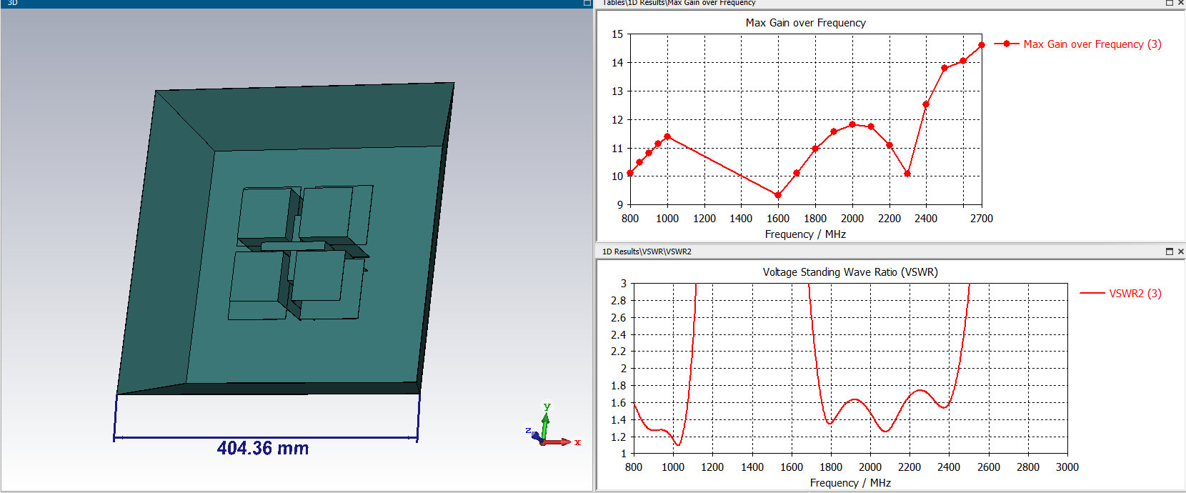

    Не на 800 что то надо сделать! В верху и так все ок! Я бы копал туды!
    Сколько усиление получается на 800 мгц?(во всем диапазоне)?
    с усилением тут не плохо -10,,,11 dbi
    отмасштабируй размер и поймешь, что это не облучатель получится, а антенна достаточно больших размеров. ~40*40 см.
    эту поделку можно рассматривать, как противника Nitsa-5 скорее.

    800-2400 как 2 пальца об асфальт, а вот с 2600 пока не получилось. может паразит положить свеху?
    у задротиков второй излучатель стоит на низ. для домашнего подворья не очень технологично, тут раскрой простой, второй этаж - пайка.
