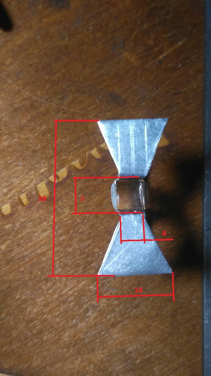

    Сделал новый вертолет, пока отбросим зеркало, кто может посадить его в модель на плоский рефлектор D=248 мм над ним на 30 мм? стойки диполя шириной 6 и длиной 30 мм замкунты на рефлектор, кабель проложен вдоль них и оплетка замкнута на рефлектор как тут https://www.lan23.ru/forum/node/11397/page3. Попал ли я с размерами для 2600, графики?

      Для этой антенны нельзя считать диполь отдельно, а потом вставлять между двух зеркал. Надо считать все вместе, сразу.
        #48
        Чтобы его посчитать в зеркале, надо его сначала создать под это зеркало, зная особенности двойного зеркала. Я просил помощи, никто не отозвался. Поэтому прошу хотябы посчитать без зеркала такой какой я сделал, какая у него центральная частота и ширина полосы. Если угадал с размерами под центральную частоту, то тогда уже пробовать в зеркало размещать, если нет, то править размеры, чтобы без зеркала просто над рефлектором центральная частота была посередине в этом диполе. Размеры в нем ведь можно менять, не меняется только ширина стоики и зазор.

          Попробуйте прочитать еще раз, то что я написал. От того, что Вы будете повторять одно и тоже, оно не станет правдой.
          Никто не смог оптимизировать эту антенну для широкой полосы до сих пор. Ваш диполь не будет работать в этой антенне.

            Если обычный диполь из прямой полосы работает с грехом пополам, то почему не заработеет лучше диполь-бабочка?

              Потому, что эта антенна специфична. Это не офсет, не прямофокус, не система зеркал как на схеме, которую я выкладывал. Это единая и неделимая структура, где каждый элемент оказывает влияние на другие. Дело в том, то если бы у меня, или кого-то еще, было решение, мы бы поделились, но его нет. По крайней мере сейчас нет.
