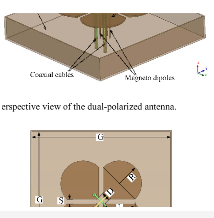

            Вертикальные полосы (перпендикулярные отражателю) являются МАГНИТНЫМИ, а горизонтальные участки - ЭЛЕКТРИЧЕСКИМИ (параллельными отражателю), все они длиной
            длина четверти волны
            Click image for larger version  Name:	Perspective-view-of-the-dual-polarized-antenna.png Views:	1 Size:	36.2 KB ID:	320266
            Click image for larger version  Name:	Sin t?tulo.png Views:	1 Size:	474.8 KB ID:	320267

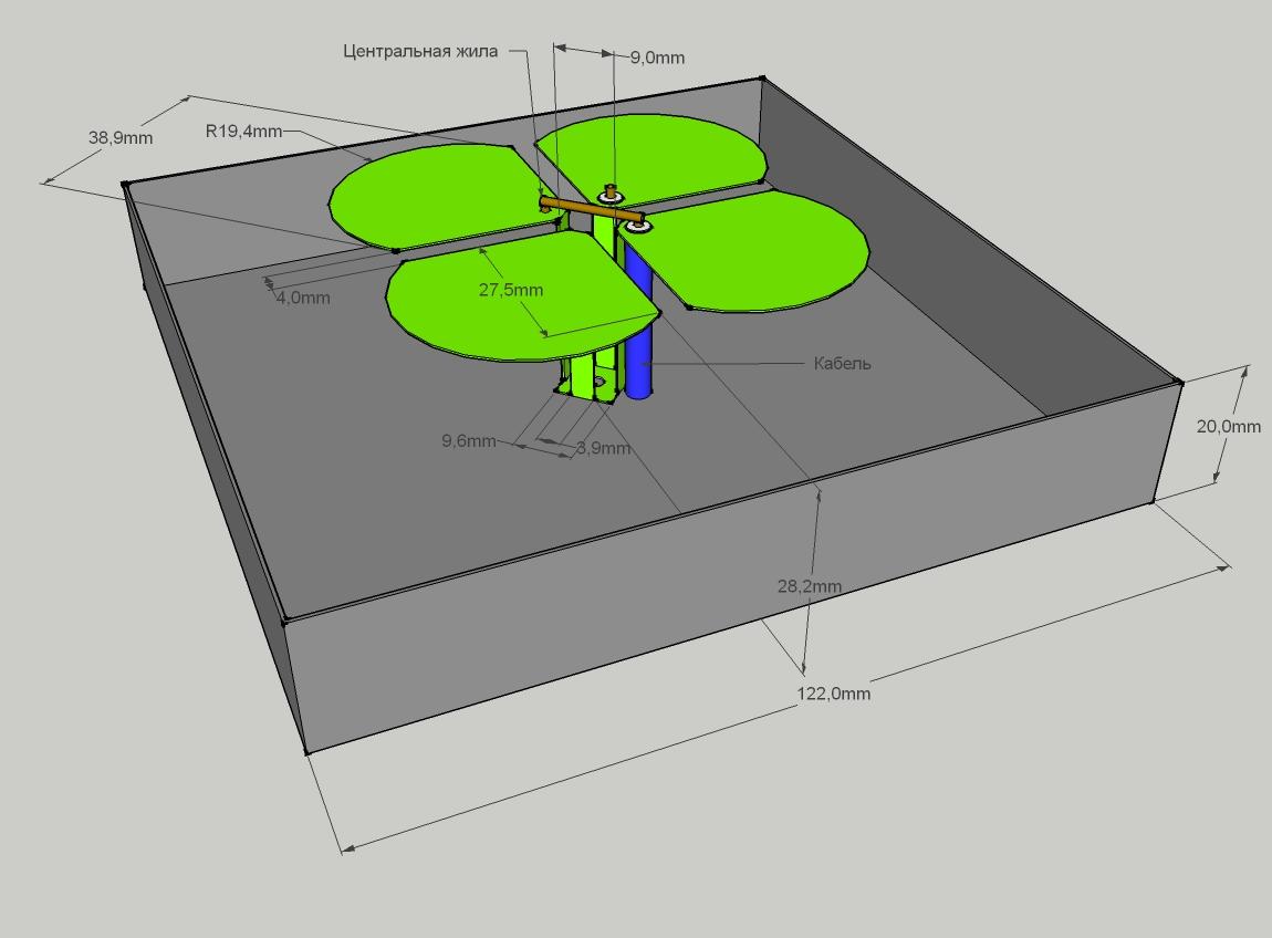

              #21
              Именно это я и предлагал.
              потом нашёл более простое решение.

                            дада, все в теме было, в том числе ТЗ. Правда модератор потер все картинки со сторонних ресурсов, сейчас разберусь как картинки прикреплять и выложу
