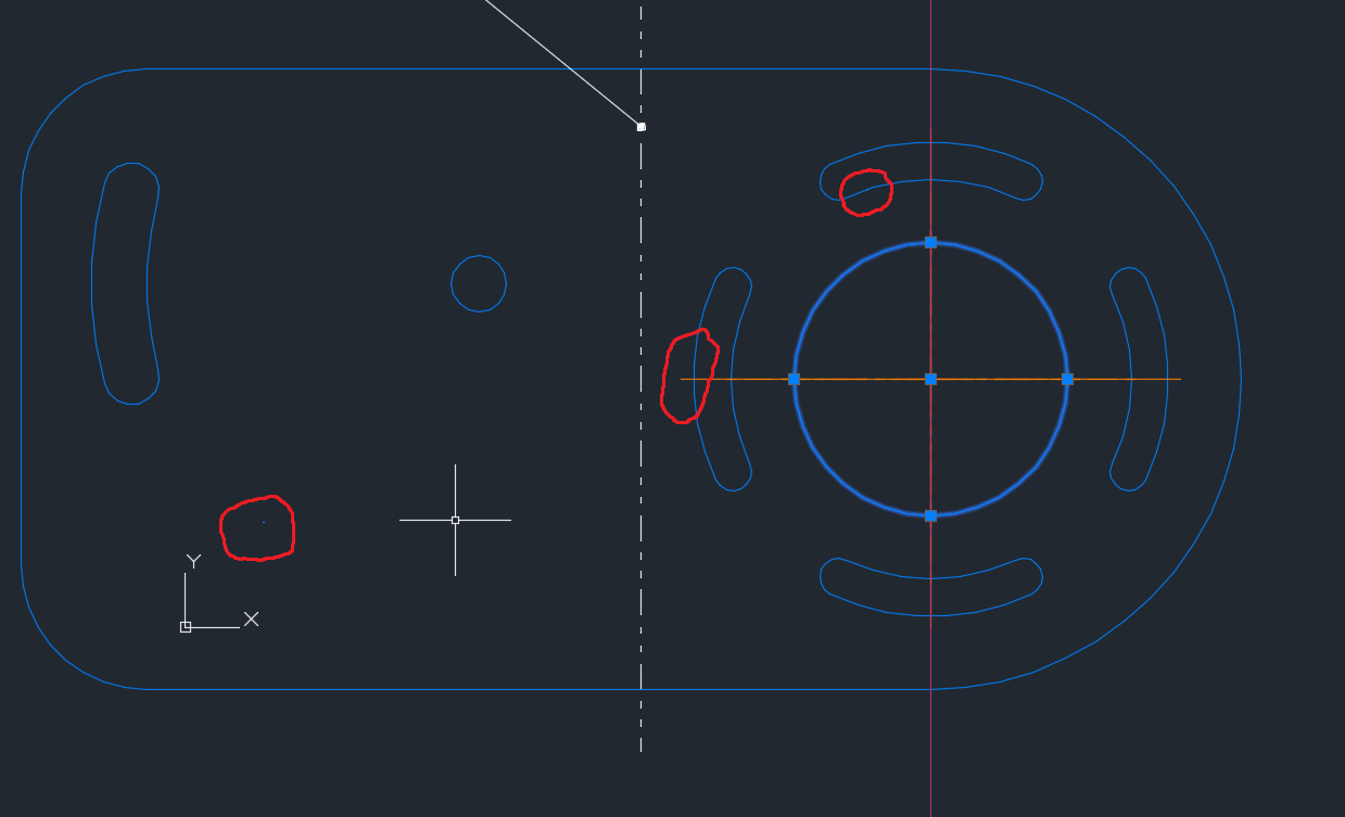

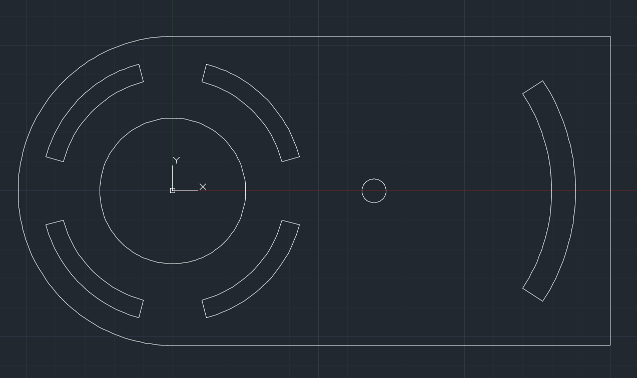

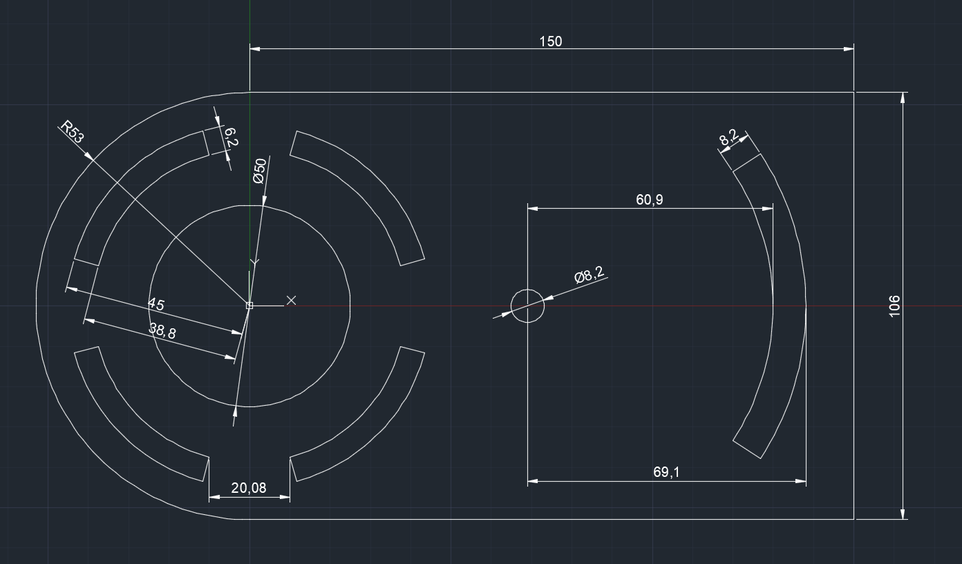

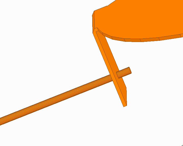

        всё что на фотке - лежит возле меня, штангель тоже под рукой. могу обмерить
        Спасибо, Юрий Викторович, но я уже по-тихоньку сам намалевал.
        Написал нескольким лазерщикам вопрос касаемо учёта толщины луча лазера. Будет смешно, если эту толщину нужно было учитывать в чертеже, и придётся всё перерисовывать
        Проволока обязательно должна так сильно торчать?

          Лазерщики сами должны вводить коррекцию ширины луча при резке. Мне не понятно: почему, собираясь воспользоваться лазерной резкой, вы пытаетесь повторить конструкцию, содержащую проволоку, это же не технологично...
            #35
            Да, толщину надо учитывать в чертеже и перерисовывать.
            Торчащая проволока это ёмкость. Но на таком креплении когда лепесток идет значительно ниже, а проволока сравнительно высоко - ёмкость этого отростка ничтожно мала по сравнению с ёмкостью лепестка

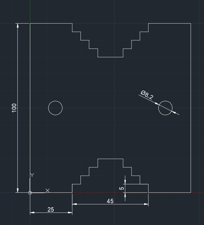

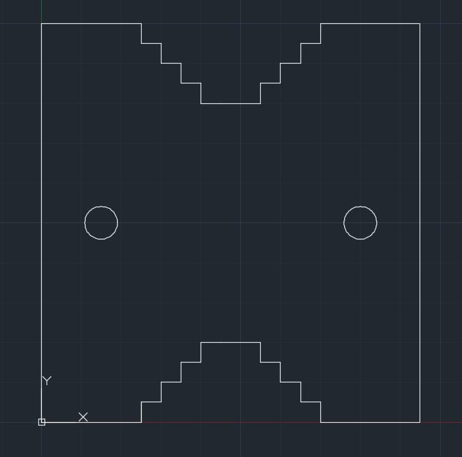

            Крепление
            1,5мм нерж 100шт.zip
              1. Нет конструкции, не содержащую проволоку.
              2. Мне пока надо всего пару антенн.
              3. Люблю пользоваться терморектальным криптоанализатором паяльником.

                    Крепление

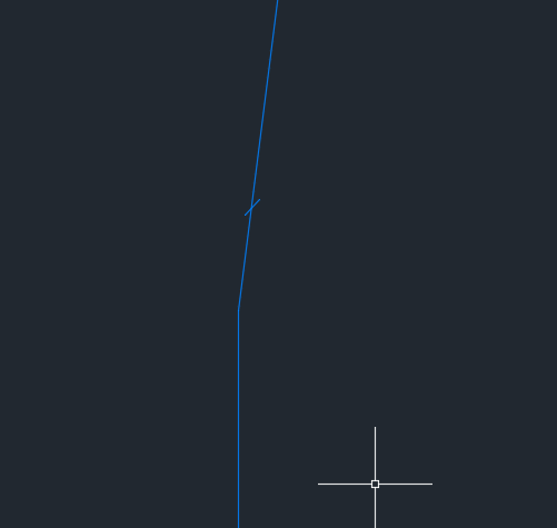

                    Кстати, может так и задумано, но похоже, что там есть баги.

                      посмотрите призму от Миглинк. там есть чертеж U-болт 6 мм достаточен. 8 мм слишком большой для такой антенны.
                      У Yurik'a и Oleg'a (по чертежу которого я рисовал своего зубастика) почему-то под болт М8. Пусть так и останется
                        я не смотрел этот файл
                          Неужели там нет возможности прожигать не по контуру, а перед контуром, и указать с какой стороны? Я же уже всё нарисовал...
