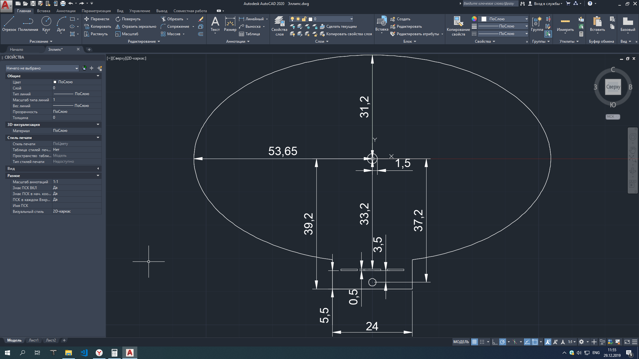

    Пытаюсь нарисовать эллипс для лазерного станка, но возникли трудности с прямоугольником. Получается немного коротковат. Файлы для AutoCad 2020 во вложении.

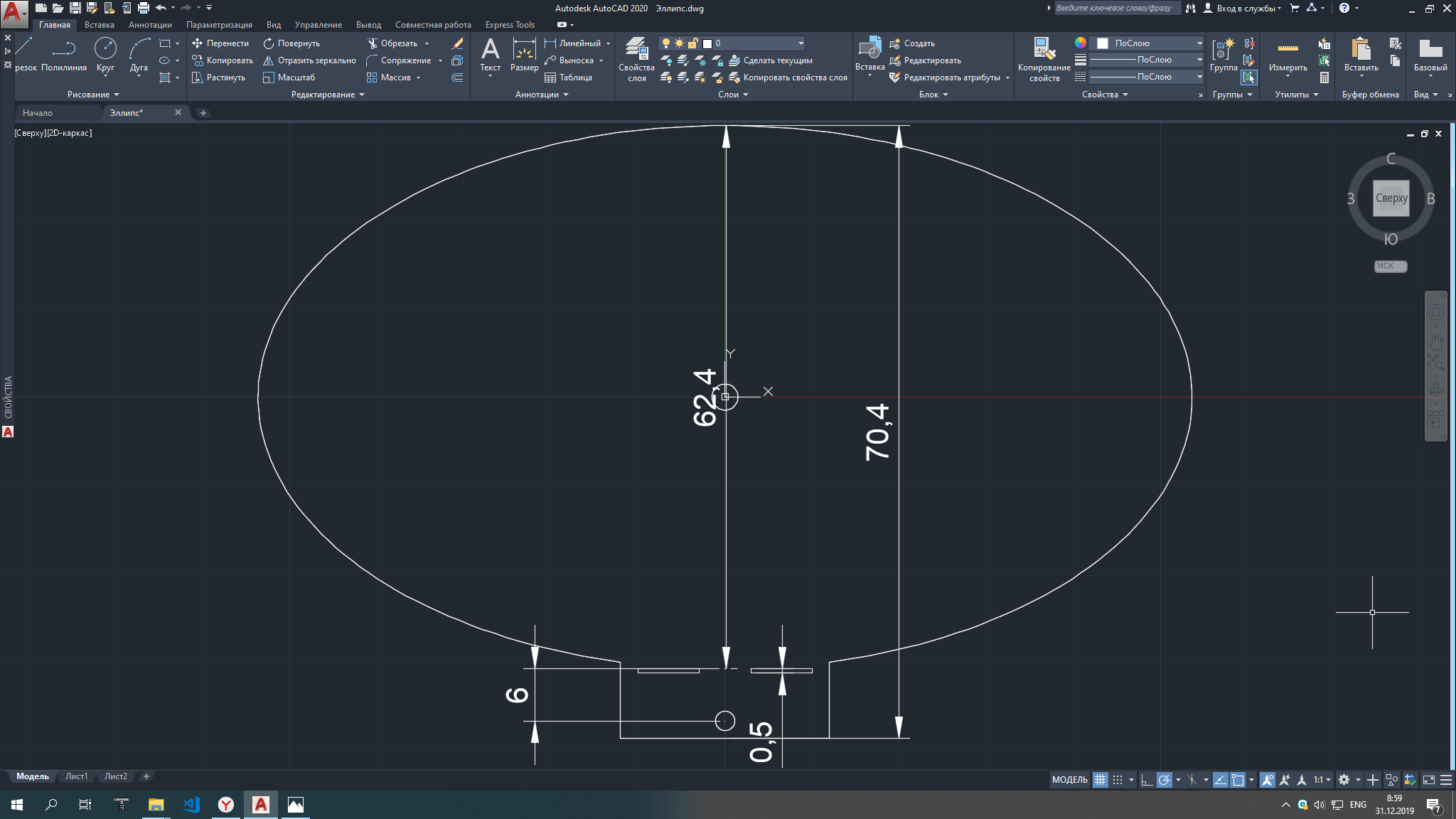

            Переместил прорези для удобства гибки немного выше, и теперь длины прямоугольника хватает. Думаю, что будет ещё проще, если удалить у прямоугольника отверстие под проволоку. Всё-равно это отверстие как обычно окажется немного не там где надо :)

                если учесть реальные радиусы сгиба и толщину металла все останется на своих местах. рисуйте 3D модель. и крутите со всех сторон.
                я бы прорези сделал как тут. единственное, "заходы" в патч не по 5 мм, а 1-2... всегда можно на коленках подправить размеры языка.

                          Лучше сразу файл для лазерной резки. Не напильником же Вы это вытачивали.
                            Мдя, доступность лазерной резки возрастает! Надо подумать об одноуровневой (излучатели и соединяющие полоски) антенне под этот диапазон.
                            Ну чтоб не гнуть не чего! Вырезал, прикрутил, припаял разъём!:)
