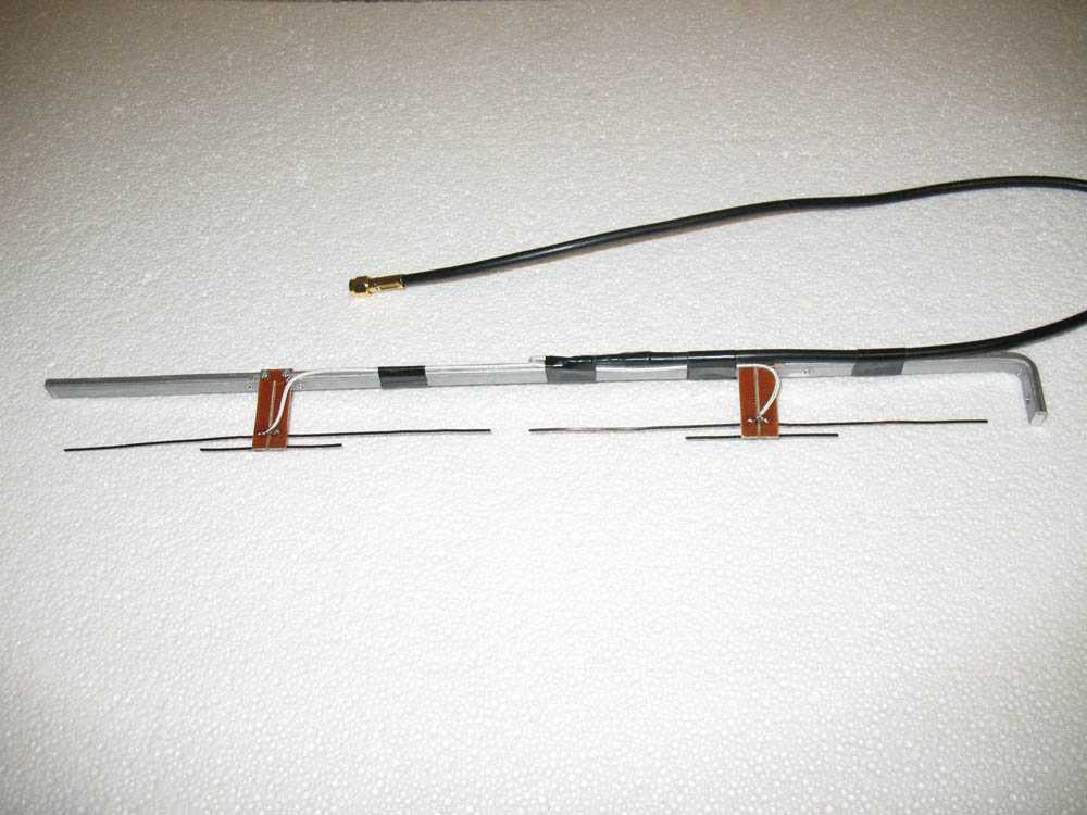

 Стек из двух излучателей

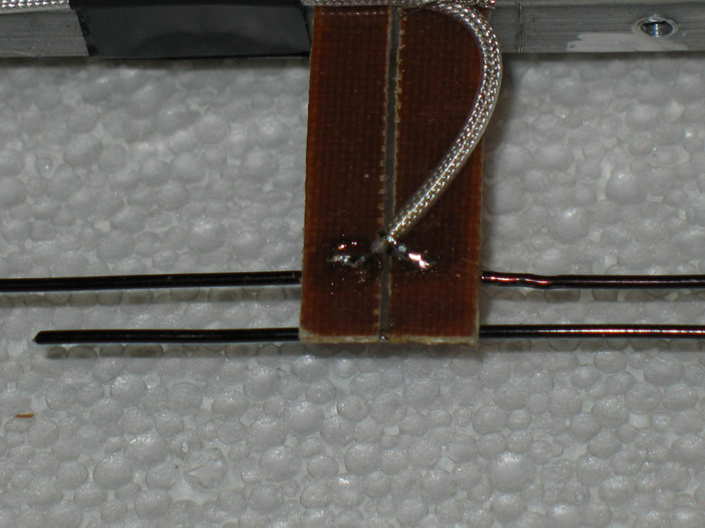

 Фото стека,более детально сделал снимок точек запитки.Для синфазного сложения использованы два кабеля РК75-1-22 по 155мм каждый(это 7L/4 трансформатор сопротивлений 50/112 Ом).При параллельном соединении получаем 56 Ом и далее RG58С/U. Ксв около 1.1 . Вертикальный угол излучения ок 18 градусов,азимутальный 160 гр.Усиление 9 дБ(11 дБi).
 а между вибраторами фольга с текстолита срезана? можно фото оборотной стороны?Сообщение от uve Посмотреть сообщениеФото стека,более детально сделал снимок точек запитки.....
 А Вы не пробовали тему почитать с начала и по внимательней! Всё предельно ясно написано.Сообщение от papic2 Посмотреть сообщениеа между вибраторами фольга с текстолита срезана? можно фото оборотной стороны?Вопросы технического характера в личку не задавайте! Всё-равно отправлю на форум!

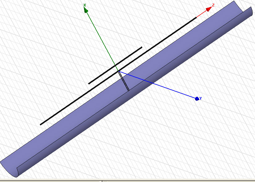

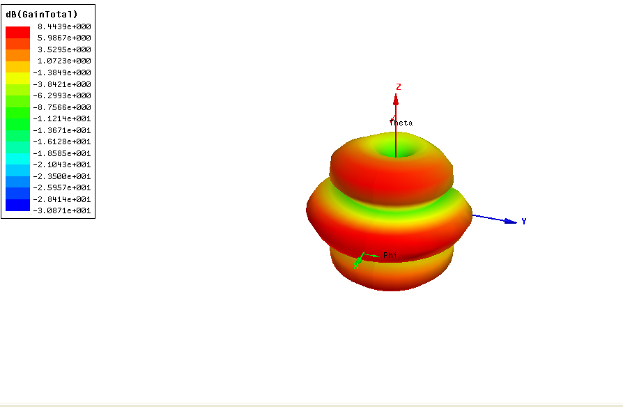

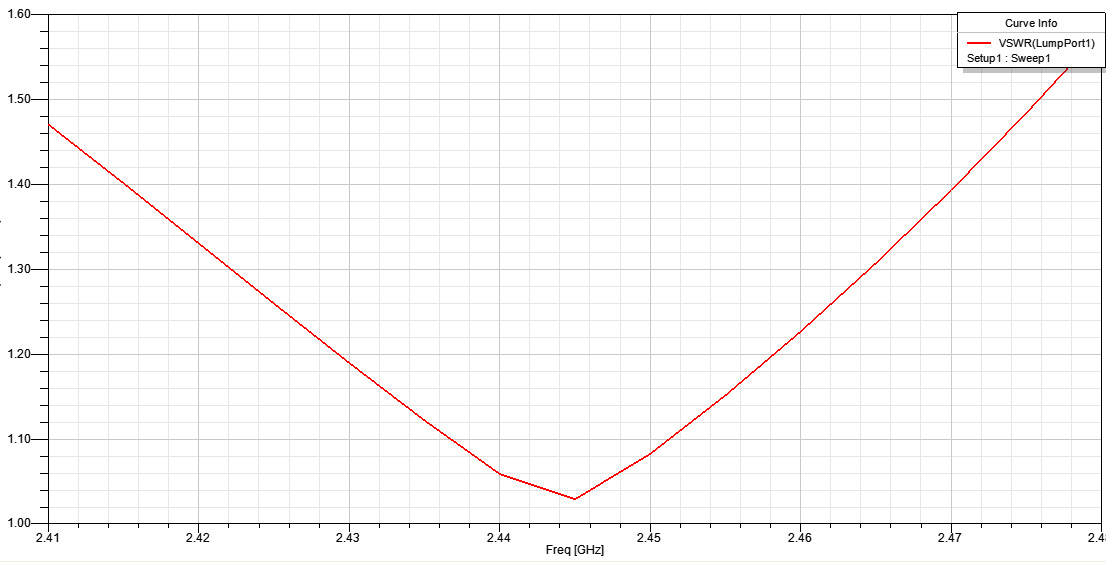

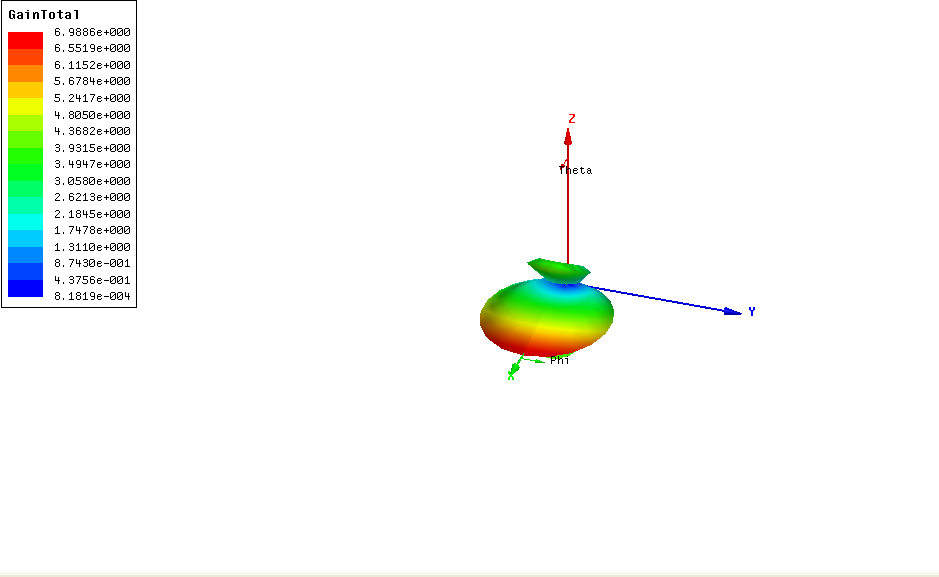

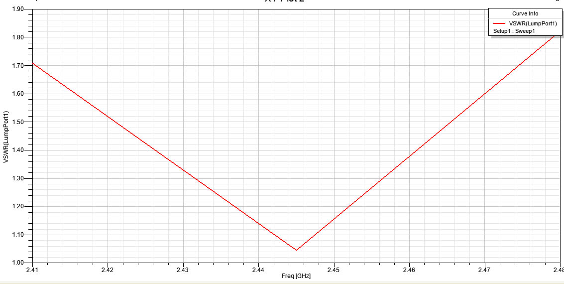

 Из интереса решил сравнить расчёт сектора в ММАНА с HFSS.Вторая программа выдаёт немного меньшее усиление.Чтобы получить не меньшее усиление пришлось рефлектор расширить,сделав его в виде части цилиндра диаметром 36мм.Это внутренний диаметр трубы-радома(чехла).Реально, наклеил алюминиевую фольгу внутри пластиковой трубы.При этом азимутальный сектор сузился до 120 градусов.Угломестный сектор 22 градуса. Усиление 8.44 дБi.Вид ДН в разах и дБi представлен на фото.По графику Ксв видно,что на оптимальной частоте он =1.04,вырастая по краям до 1.7/1.8.Если увеличить диаметр провода полотна антенны с 1.2мм до 2/2.5 можно не выйти за Ксв=1.5 пришлось рефлектор расширить,сделав его в виде части цилиндра диаметром 36мм.Это внутренний диаметр трубы-радома(чехла).Реально, наклеил алюминиевую фольгу внутри пластиковой трубы.При этом азимутальный сектор сузился до 120 градусов.Угломестный сектор 22 градуса. Усиление 8.44 дБi.Вид ДН в разах и дБi представлен на фото.По графику Ксв видно,что на оптимальной частоте он =1.04,вырастая по краям до 1.7/1.8.Если увеличить диаметр провода полотна антенны с 1.2мм до 2/2.5 можно не выйти за Ксв=1.5
 А у меня эта модель в МАНЕ даёт 7,8 дБи. В мане сильно зависит от сегментации и размера рефлектора. Почитав пост выше,решил проверить. В Вашей моделе изначально сегменткции маловато и рефлектор немного меньше реального. Когда его увеличиваешь и сегментацию ставишь побольше - КСВ1,1 и КУ 7,8дБи вместо 8,4Вопросы технического характера в личку не задавайте! Всё-равно отправлю на форум!

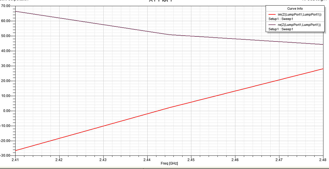

 Посмотрите как повлияло на Ксв увеличение диаметра провода полотна антенны(активный элемент) с 1.2мм до 2.2мм.На крайних частотах Ксв приблизился к 1.5.Не забывайте,что увеличение диаметра провода изменило коэф.укорочения вибратора.Для D=2.2мм вибратор нужно укоротить на 3мм(от указанного в первом посте).
 MMANA для того же конструктива выдаёт усиление больше приблизительно на 0.8/0.9 дБ ,и Ксв при диаметре провода 1 мм не превышает 1.45 по граничным частотам(2412 и 2483 МГц)
