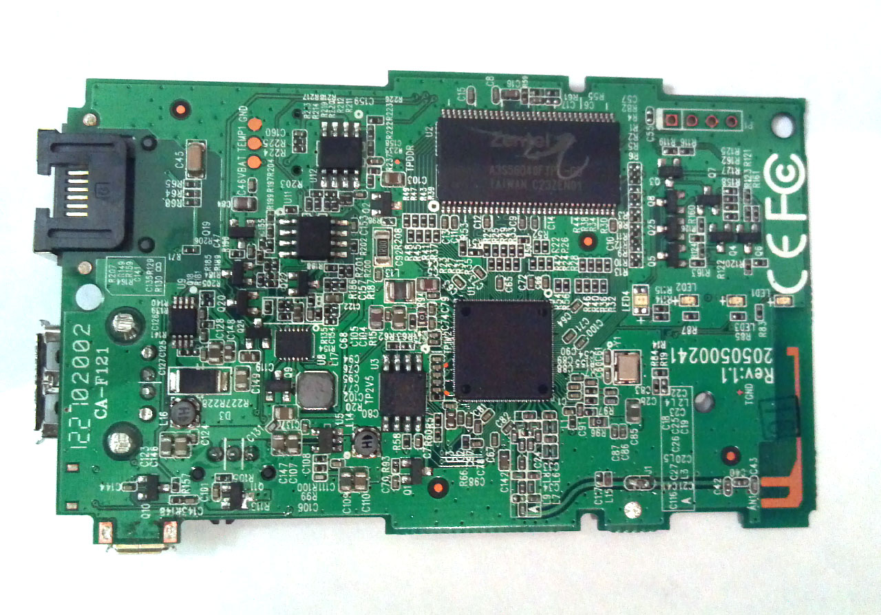

    разобрал мой роутер Asus rt-n14u, подойдет ли такой коннектор в гнездо, обведенное красной линией?если нет, то посоветуйте какой должен быть коннектор.

  • Aleks07111971
    Участник ответил
    Разьем этот тестовый, на заводе проверяют работоспособность. Если разьем подходит(в чем я сильно сомневаюсь), то резать ничего не нужно, он просто отключит антенну вытравленную на плате.

  • zdalan
    Участник ответил
    купил кабель, где на конце вот такой разъем
    и думаю, что он пойдет в этот разъем на самом роутере(обведен красным цветом)
Название:	Asus rt-n14u.jpg
    нужно ли будет резать какую-нибудь дорожку? и вообще, зачем нужен тот разъем на роутере, обведенный красным цветом?

  • MOISNEG
    Участник ответил
    Рядом с площадкой( или прям на ней) пистон (сквозное метализированое отверстие)-переход на обратку. Вот там и перерезать дорогу , и шоб как можно короче остался хвост.

  • MOISNEG
    Участник ответил
    Asus RT-N14U.
    На фото видны штатные площадки для подпайки внешки. Хочется видеть обратку там дороги от этих площадок до печат. ант. их резать!
    realtek rt8191su
    Зачем " припаять внешнюю антенну" там -же СМА?

  • zdalan
    Участник ответил
    привет всем. имеется роутер Asus RT-N14U, хочу припаять дополнительную направленную самодельную антенну типа fa-20, вот фото, и можно ли здесь припаять две антенны: одну условно на север, вторую условно на юг?
    и куда припаять внешнюю антенну в realtek rt8191su
