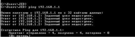

С другой стороны, "убить" h/w A практически невозможно, RedBoot отстаётся всегда... Поэтому достучаться по 192.168.80.21 с WAN или 192.168.1.1 с LAN удавалось всегда.

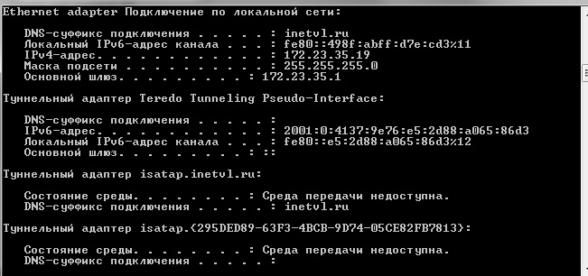

Подключите этот роутер к другому роутеру или к компьютеру с работающим DHCP, по идее DHCP выдаст вашему роутеру какой нить адрес, посмотрите какой адрес ему выдан и зайдите по нему, уберите галку (использовать маршрутизатор как точку доступа) После этого роутер будет доступен по 192.168.0.1
