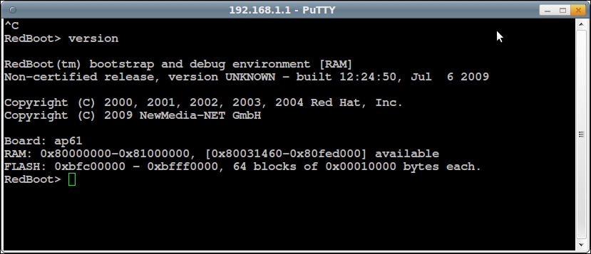

И опять DIR-300
Принесли DIR-300 после отката с DD WRT на D-Link проработал два месяца и умер
При вкл радостно мигает (как живой) .По 20.81 также прошиваеться и тишина.
При вставлении в LAN cветодиоды не горят горит только WAN в редбут заходит без проблем но при попытке прошить хотя бы DD WRT tftp выдает ошибку.
Вопрос существует ли команда (в редбуте) очистки памяти?
И вообще можно ли исправить без пайки (просто до этого уже криво паяли и можно повредить ещё раз дорожки)
Заранее блогодарен!
Еси редбут жив, ничего паять не нужно, поподробней опишите, как заливали ДДВРТ по TFTP, пробовали ли залить загрузчик ДДВРТ ?
Думаю нужно залить загрузчик ДДВРТ, потом вернуть родной и пойти с первого пункта инструкции в этой теме, включая восстановление board config.
А хотя еси говорите, что уже паяли, мож есть смысл проверить дорожки ?, тут может быть что угодно, мож девайс уже погиб.
С этим всё норм припаяно сопливо но доржки целы-проверял.А хотя еси говорите, что уже паяли, мож есть смысл проверить дорожки ?, тут может быть что угодно, мож девайс уже погиб
Потом он его забрал и опять пытался шить и вот опять принес уже до победы.
Но ТЕПЕРЬ под *пытками* сознался что перешивал его туда сюда и в конце концов впарил ему во такой Redboot (redboot_ap61_16M_4M_icplus.rom) в место (dir300redboot.rom)
Теперь при вводе RedBoot>load ap61.ram он тупо виснет ,да и теперь при этом Redboot он пингуеться по 1.1 а не 20.81 и также радостно мигает и лан диоды горят (опять как живой)
Вот скрин на команду version
Вообще можно ли пытаться востанавливать этот замученный девайс!
