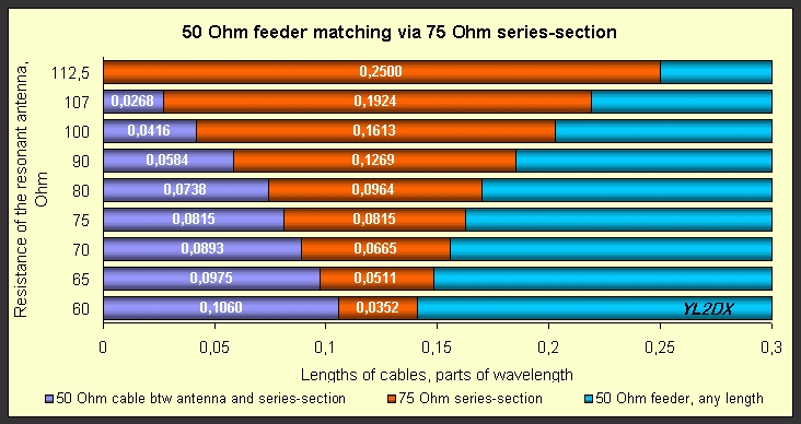

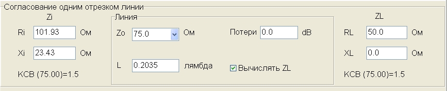

    Длина трубки должна быть такой, как в проекте. Волновое сопротивление самой рамки в проекте около 100…110 ом по диапазону. Принцип согласования производится по широко известному методу (см. картинку). Точно длину 75 ом линии можно еще рассчитать в MANNA по известному комплексному сопротивлению рамки (есть встроенные калькуляторы).
    Мною специально применена линия согласования в 75 ом для простоты использования и возможности применения обычного кабеля (то, что всегда есть под рукой).

          VFin, объясни тогда назначение кусочка линии в 75 Ом между антенной с волновым сопротивлением 100-110 Ом и кабелем 50 Ом.
            #35
            Ну конечно вы правы. Что бы согласовать волновое сопротивление А и В, нужно включить между ними сопротивление С длиной четверть лямбда и равное корню квадратному из произведения сопротивлений А и В.
            Дело все в том, что эти 100…110 ом не чистые. Резонансная частота несколько смещена.
            Рамка довольно хитрая. Если вывести в ноль резонанс, то усиление заметно падает при идеальном КСВ. По этому длина 75 ом линии согласования подобрана как некий компромисс между приемлемым КСВ и усилением. Кривовато конечно, но имеет право на жизнь.

              Приведу пример расчета согласования одним отрезком75-омной линией из MANNA. Допустим, на интересующей нас частоте 2.44 Ггц мы получили комплексное сопротивление рамки 101.93 +j23.43 ом. Если между рамкой и нагрузкой включить отрезок линии 75 ом электрической длиной 0.2035 лямбда, то на нагрузке мы получим чистые 50 ом.
