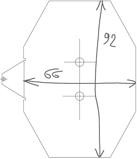

    День добрый. Подскажите, пожалуйста, точные размеры патча, так как приложенный чертеж не соответсвует размерам по ссылке "Прямоугольник 94*68 мм, катеты отсечений 28 и 16 мм". Что бы проверить масштаб нужно знать размеры. Можно вписать чертеж в 94*68, без загиба, но масштабы по длине/ширине в этом случае разные (что странно, если это сделано на компьютре) и катеты после вписания уже не 28 и 16.

      Непонятно о чем Вы. Какой именно чертеж, не соответствует, какой именно ссылке? Про масштаб совсем не понятно. Что Вы собрались масштабировать, и с какой целью.
        Вот тут чертеж и упоминание про масштаб.
        [ATTACH=CONFIG]25324[/ATTACH]
        при распечатке выкроек проверьте размеры, если не совпадут, то надо подгонять масштабом.
        В первом посте ссылка
        Размеры патча отсюда: http://www.lan23.ru/forum/showthread.php?t=11547, по ней текст с размерами.
        На картинке размеры.
        Последний раз редактировалось alexey386; 29.08.2020, 14:50. Причина: Вставка картинки
          Итоговый чертеж, по сслыке в первом посте. Сдвоенный патч не из этой темы.

            Как не из этой темы? Название, 12 страниц обсуждения с фото и результатами. Ничего непонятно.
              Идет обсуждение/описание антенны из 4х квадроэллипсов, не двойного патча. По размерам квадроэллипса идет отсылка в тему про двойной патч, но в прилагаемых выкройках размеров нет, есть упоминание про то, что нужно проверить размеры после распечатки, как можно проверить размеры, если они не известны.

                Еще раз повторяю, окончательные размеры по ссылке в первом посте. Выкройку при распечатке надо подгонять по размерам в ссылке, так как принтеры у всех разной степени изношенности, и размеры плывут.
                Лично Вам я советую забыть про выкройку и чертить чертилкой на железе. Так будет быстрее.
                  Понятно, спасибо.

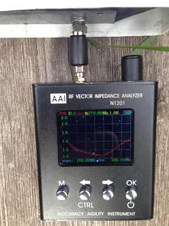

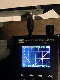

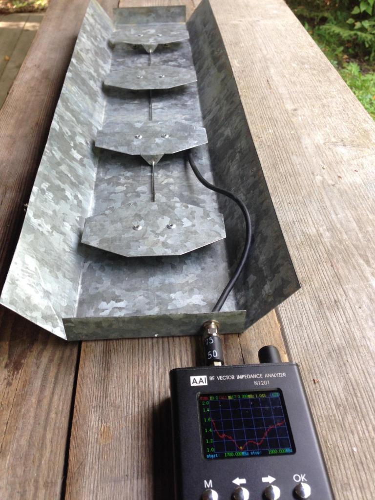

                    Собрал таки версию для В3(1800МГц). Старался соблюсти все размеры, но с заклепками не так это просто, они чуть выгибают патчи, и зазоры до рефлектора плывут. Решил, померяю как есть, немного подшаманил с зазором полоска, и результат прямо поразил:

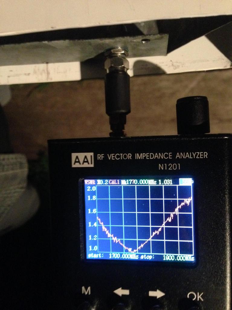

                              Закрались смутные сомненья, что КСВ слишком хорош, по сравнению с расчетным. Решил поменять кабель, на более толстый, и не делать его в полволны, а откалибровать прибор с этим куском кабеля.
                              Результат очень похож на расчетный, но вверху несколько хуже.

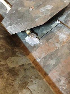

                              Но вот, что термоклей животворящий делает:
                                можно не тянуть до отрыва башки а чуть потом либо выбивать назад либо сболгаривать.
