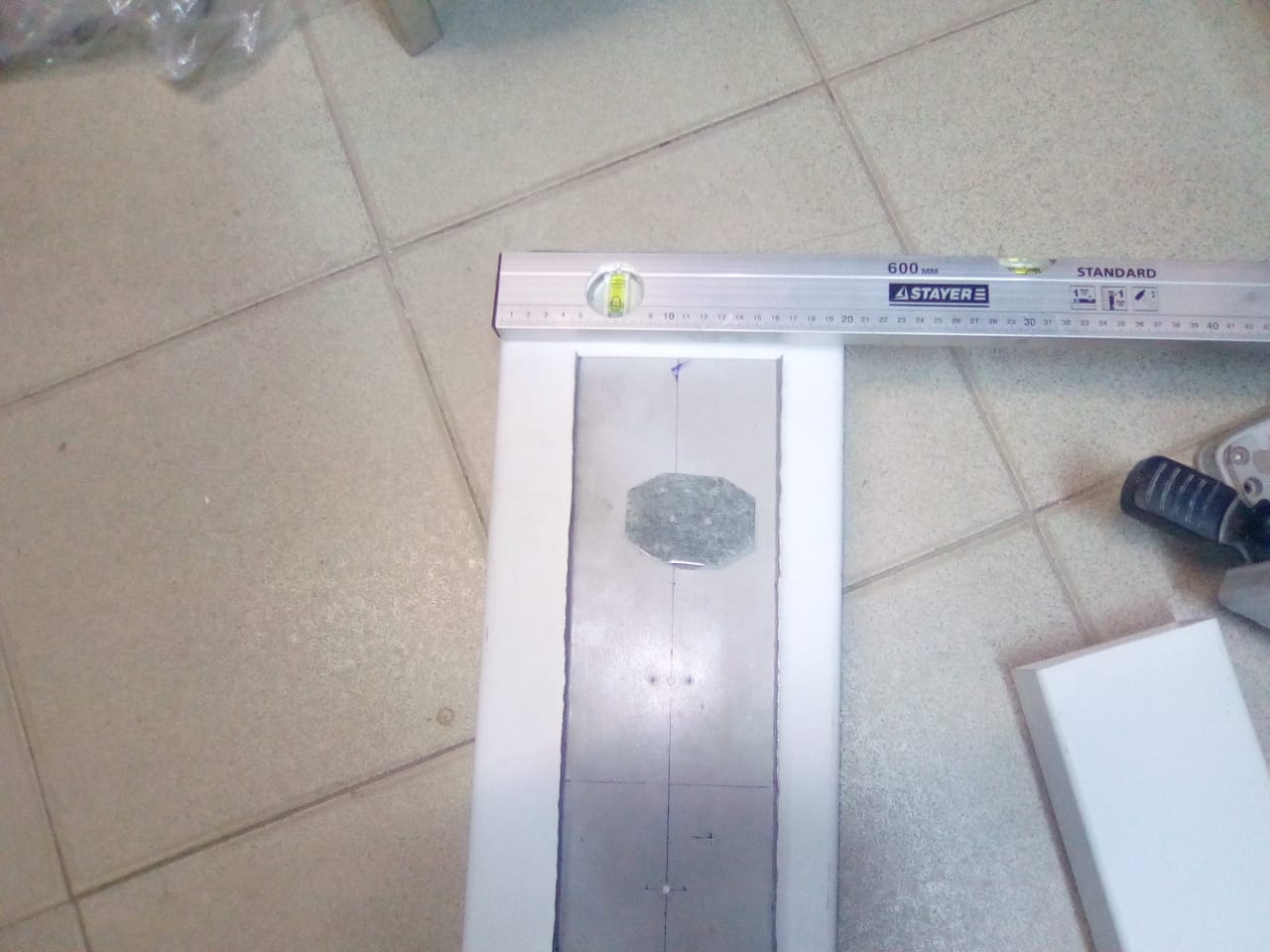

              На секторе рефлектор можно сделать уже ? под распространённый короб как на фото.
              один короб большой второй узкий немного.
              или придётся все размеры менять антенны.
              Короба от вентиляции. Ширина рефлектора 116мм а короб 100мм.

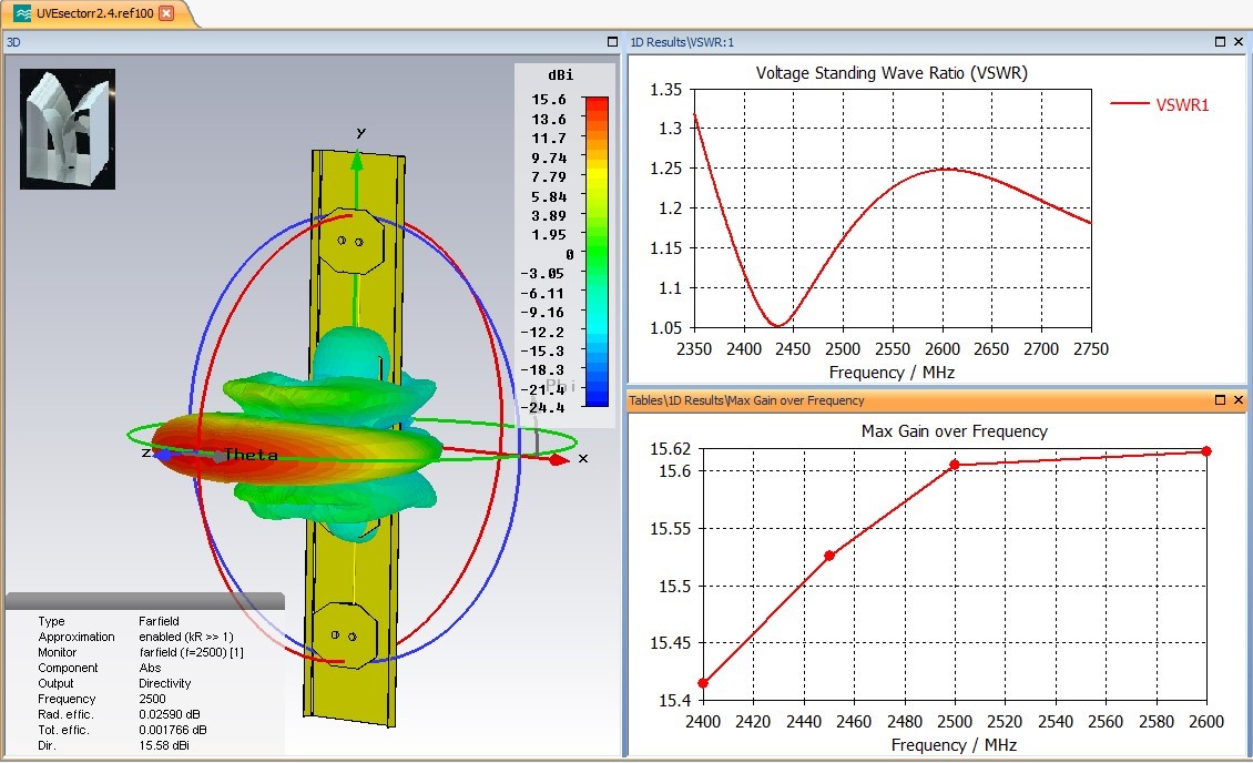

                Валентин, я пересчитаю под твой короб. Просто у меня короб 120х60.
                Ты мне только напиши точные внутренние размеры, и толщину пластика.
                Не дождался, посчитал с рефлектором шириной 96 мм по внутренним стенкам бортиков. Полет нормальный, чуть меньше усиление, но охват шире.

                  Спасибо. Знакомый делает сектор, такие короба есть от вентиляции. В такой же короб свою антенну буду прятать.
                  В дождливые дни намокнет место запитки, зазор там малый.час напишу на всякий случай размеры короба.
                  107 мм ширина внутри..толщина пластика 1.5мм.
                  Если с шириной 96 мм нормально то с 100 мм шириной рефлектора норм будет

                    Ты своему знакомому покажи, как правильно отбортовки делать, а то на фотке видно, как пассатижами жесть корежили:derisive:
                    http://www.lan23.ru/forum/attachment...4&d=1553322488
                    Делай рефлектор максимальной ширины, лишь бы влез в короб. Максимальное усиление будет ближе к нужному диапазону.

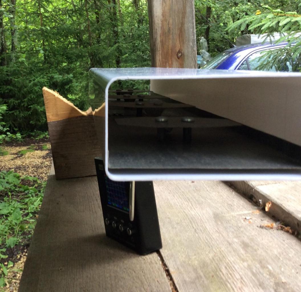

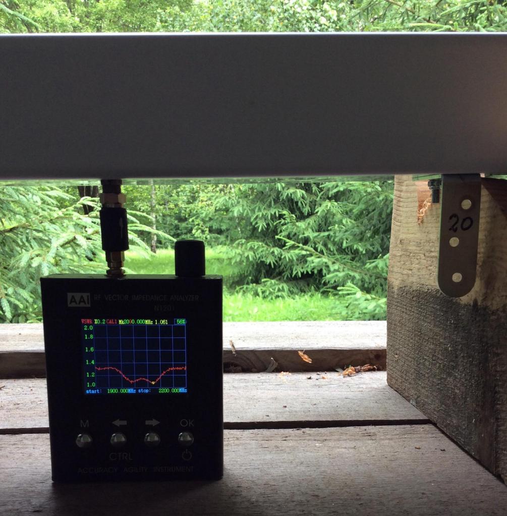

ID:	318416 Продолжаю замерять антенны, когда-то собранные.
                        Это без радома и регулировки. С радомом чуть сместиться вниз, будет самое то.

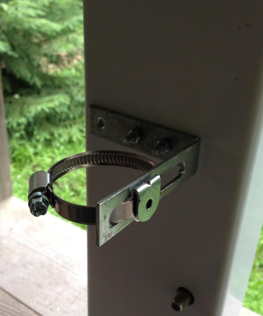

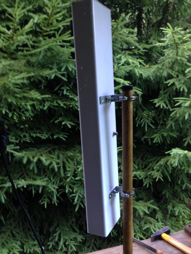

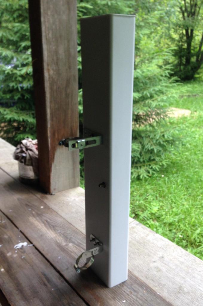

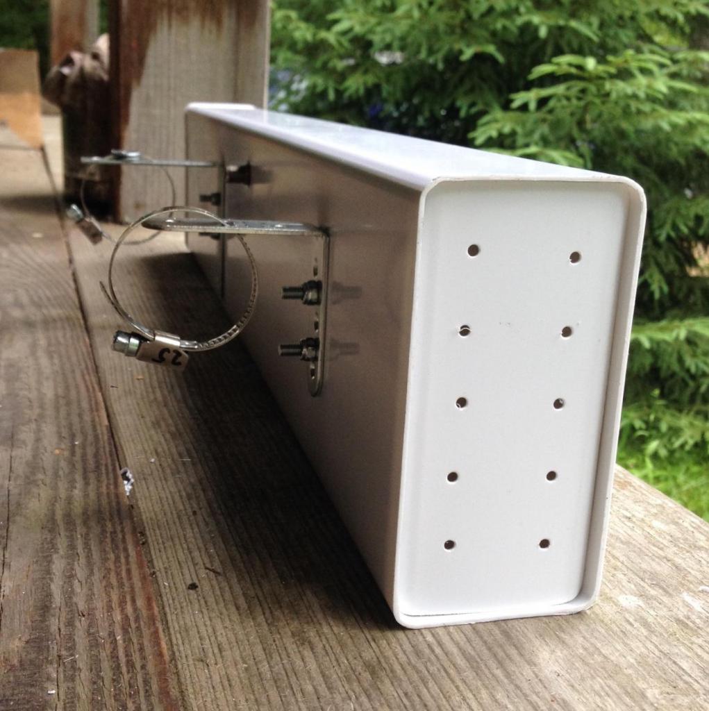

                            Не прошло и четырех лет, как я таки сделал радом и крепления к этой антенне.
                            Нажмите на изображение для увеличения.  Название:	F0FACE65-05A6-4085-938E-A10D2B91EB05.jpeg Просмотров:	0 Размер:	144.1 Кб ID:	322949Нажмите на изображение для увеличения.  Название:	AE0EE849-9D36-4277-8709-47C731991229.jpeg Просмотров:	0 Размер:	79.8 Кб ID:	322950Нажмите на изображение для увеличения.  Название:	902FD58C-17BA-4228-B1BC-1482B41C1213.jpeg Просмотров:	0 Размер:	58.0 Кб ID:	322951Нажмите на изображение для увеличения.  Название:	A50B4201-4DE1-4AD1-A5DE-9D2AA91118B9.jpeg Просмотров:	0 Размер:	72.1 Кб ID:	322952Нажмите на изображение для увеличения.  Название:	0F1065E9-6648-4DD0-8828-72F21CFC7C9E.jpeg Просмотров:	0 Размер:	115.6 Кб ID:	322953 Нажмите на изображение для увеличения.
                            Последний раз редактировалось Vodkaman; 15.07.2020, 23:37.
                              Поздравляю, хорошо получилось.

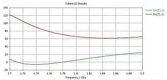

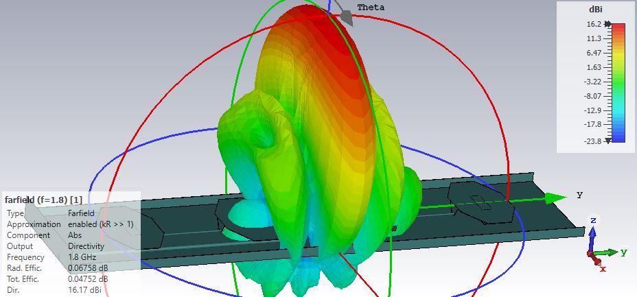

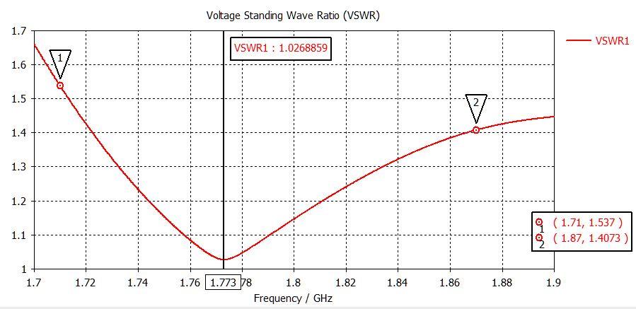

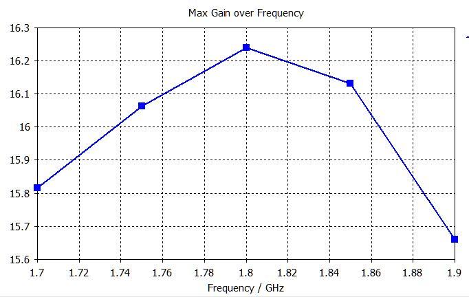

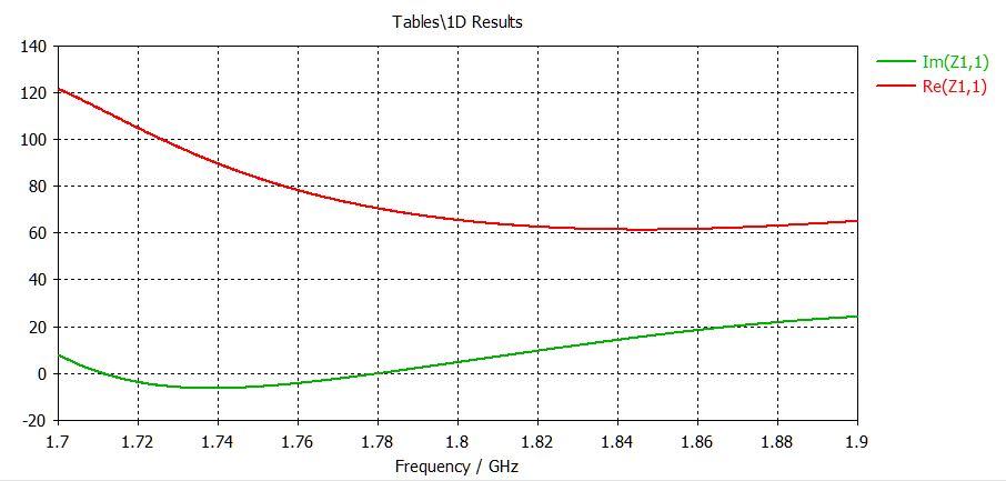

                                Представляю вариант сектора для диапазона В3 (1800 МГц). Собираюсь использовать его для поднятия аплинка в комплекте с доработанным усилителем 0.8W, любезно предоставленного для испытаний com0666.
                                Нажмите на изображение для увеличения.  Название:	1.8ffUSP.JPG Просмотров:	0 Размер:	56.0 Кб ID:	323278Нажмите на изображение для увеличения.  Название:	1.8swrUSP.JPG Просмотров:	0 Размер:	59.9 Кб ID:	323279Нажмите на изображение для увеличения.  Название:	1.8imreUSP.JPG Просмотров:	0 Размер:	54.7 Кб ID:	323280Нажмите на изображение для увеличения.  Название:	1.8gainUSP.JPG Просмотров:	0 Размер:	46.4 Кб ID:	323277
                                С пластиковым радомом полоска чуть опуститься вниз, и все будет в самый раз.
