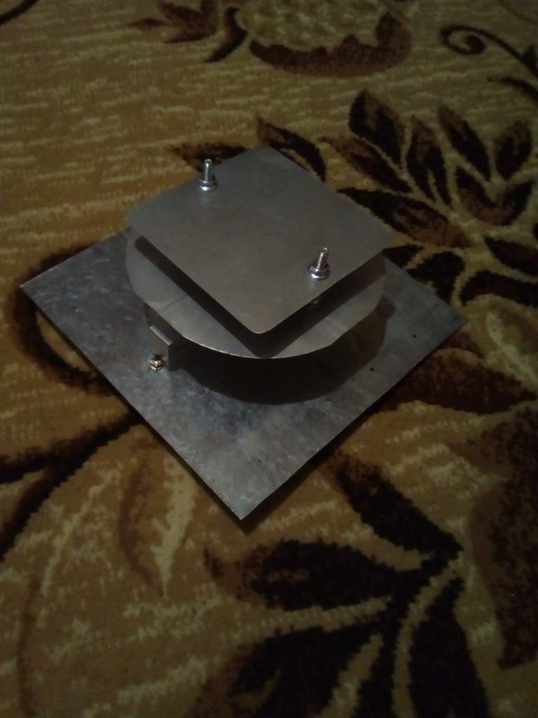

Дак всё-таки, у цифры9 запитка от центра какое расстояние ?
Я согнул линию запитки по ней и просверлил отверстие.

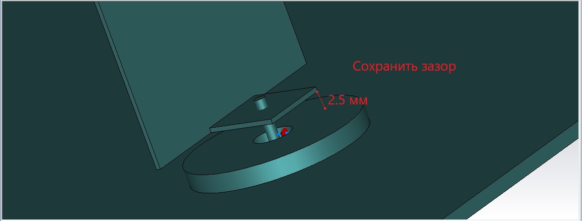

Спасибо Vodkaman.Сообщение от Vodkaman Посмотреть сообщениеЯ думаю надо выдержать зазор от разъема. Я считал без разъема, и уменя этот зазор (условно) обеспечивал 75 Ом. При наличии разъема, может оказаться, что эта площадка вовсе не нужна. Это надо смотреть в симуляторе. Я прикину чуть попозже.

Я думаю надо выдержать зазор от разъема. Я считал без разъема, и уменя этот зазор (условно) обеспечивал 75 Ом. При наличии разъема, может оказаться, что эта площадка вовсе не нужна. Это надо смотреть в симуляторе. Я прикину чуть попозже.Сообщение от валет Посмотреть сообщениеНа некоторых антеннах запитка расстояние 3 мм. А если F прикрутить то будет выперать над рефлектором а так же нельзя, зазор увеличится.
например на такой антенне

Привет. Скажите
На Цифре 9 из #71 отверстие для запитки, на рефлекторе какое расстояние от края рефлектора?

Разницы по усилению(заметной на глаз) быть не может в принципе! Торчащий немного фланец Ф-ки можно немного компенсировать путём небольшого уменьшения площади лепесточка, к которому припаян пин разъёма.Сообщение от bsv0691 Посмотреть сообщениеТут уж, не знаю, за разницу, что сказать!

Тут уж, не знаю, за разницу, что сказать! По цифровой приставке судить (разницу), врял ли заметишь! Более точно, только с подключение "прибора", которые есть у "гуру" форума и истинных моделировщиков антенн.Сообщение от валет Посмотреть сообщениеТак делал. Разница с разъёмом N-тип есть.
В худшую сторону.
Не знаю Vodkaman так считал разъём или нет.
