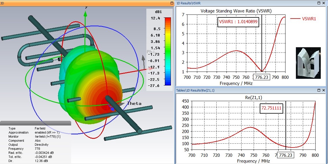

Полоска действительно узковата, надо попробовать еще один директор ввести, по типу как я делал для 900 МГц из телевизионной антенны. (Смешно получилось, теперь делаю телевизионную).

Там может быть только одна загвоздка - резистор... СМД там ни к чему, лучше выводный хороший.
Жень, по моему полоса узковата как то... Мож лучше всё таки повыше сопротивление делать? Хотя бы туда, за 150 Ом и выше. Или разрезной вибратор...Сообщение от Vodkaman Посмотреть сообщениеВот Яга на 776 МГц, буду делать. Импеданс 75 Ом
Согласовать петлевик любого сопротивления можно через LC в точке подключения кабеля. Кабель пропихивается через одно плечо петлевика... Ну сам знаешь!

Жень, у тебя есть анализатор! Припаяй на плату резистор 200-300 ом на пятаки подключения антенны и посмотри КСВ... Потом то же самое, но через кусочек кабеля и кабель "помацай" руками. Если от рук картинка не меняется, значит симметрирование удовлетворительное и достаточное для ТВ.
Чем хреновей феррит, тем больше влияние рук.
В руки можно взять кусочек пищевой фольги, чтоб было больше влияние...
