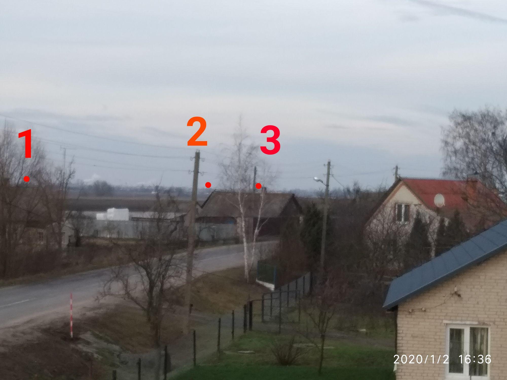

          Есть штатные съёмные две антенны, сигнал 50% Макс 5Мб днём ночью 35Мб
            Это схема расположения БС LTE в маем направлении.
            1-5300м
            2-6000м
            3-6200м
            На старой антенне привязка к 1 БС, оператор предложил направить антенну на 3 бс, повернул - привязывается только 1 БС даже в противоположную сторону направляю.
            С новой антенной оператор отказался предоставлять данные...

              Наоборот, сигнал сильный, и возможно получить такой же или лучший результат с меньшей антенной, но с лучшей развязкой.
              Что предложите собрать или переделать?
                Сообщение от sergei0184447 Посмотреть сообщение
                Вот эту антенну попробуйте. Или в этой теме есть конструкции по-проще. Например.
