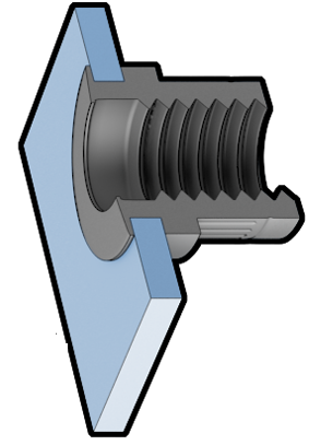

        возникла идея использовать резьбовую заклепку в месте прохода через рефлектор (на картинке зеленый цилиндрик).
        Вот так они выглядят в разрезе после установки специнструментом (если кто не знает):
        1. Я предполагаю, что заклепка М4 может быть использована для установки кабеля, примерно как это делается в F-коннекторах - после снятия внешней изоляции, загнув назад волоски оплетки/экрана, можно все вкрутить в резьбу, тем самым получив контакт между рефлектором и экраном.
        В крайнем случае можно дополнительно обмотать это место медной фольгой для более плотной посадки...
        Интересует мнение профессионалов - нет ли ошибки в этом плане?

          1)Вот нарисовали бы подробнее свой план... А то не очень понятна реализация...

            Такие разъемы идеально подходят для расчетов Юрия. Высоту над рефлектором всегда можно выставить подкладыванием шайб с внутренней фланца разъема. Разъемы есть и на Али и в чип и дипе, медведе и прочих спец магазинах.

              Друзья, спасибо за столь быстрые ответы! Я буду на работе в понедельник и попробую способ с заклепкой для крепления кабеля - отпишусь по результату.
