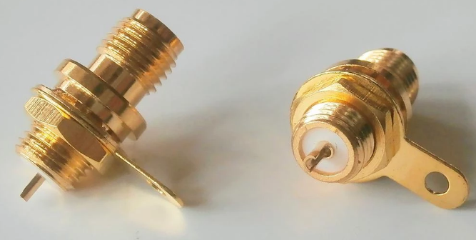

На всякий пожарный!:)
Разъём Р-245
Р.S. Не забудь про длину пина!
1-2мм на рефлектор, 7мм зазор, 1-2мм для запайки в активный диск!
Шляпки винтиков крепления разъёма крепления к рефлектору в потай!
Типа Бестер LTE MIMO 1700-1900 мгц.

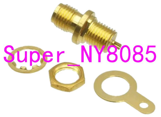

Сообщение от Aleks07111971 Посмотреть сообщениеНе проще разъём нужный при купить?:)Сообщение от MrNemo Посмотреть сообщениеТакие разъемы идеально подходят для расчетов Юрия.?
MrNemo советовал S-235, но никак не могу найти его на алишке, сорри, может искать не умею...
То, что посоветовали вместо этого (и я их заказал), похож до степени смешения - разве нет?
Только что диэлектрик не торчит слегка, как на S-235, но это я могу дремелем подправить думаю:
P.S. Я понял - вы имеете в виду разъём P-245, ну чтож, его я тоже прикуплю :)Последний раз редактировалось karpena; 24.06.2022, 18:47.

Ещё раз повторю, добавь в модель бестера цилиндр имитирующий оплётку кабеля (0.2мм) или фланцевый проходной SMA (1мм) и посмотри что произойдёт. Юра считал именно с коаксиальным проходом.Сообщение от Aleks07111971 Посмотреть сообщение"Нах такие приключения на жопу!?:)
Надыбай разъём P-245 с длинной пина 10мм и все дела!"-
Процитировал один из ответов Игоря Панченко (Папы этой антенны).
Что еще вы придумаете чтобы осложнить себе жизнь?:)
у меня тоже получилось лучшее согласование при такой же конструкции порта https://www.lan23.ru/forum/node/1097...297#post324297

Спасибо, заказал такие разъемы также (но сперва планирую запаять напрямую, пропустив через заклепку). Скажите а то, что в кабеле RG-58 центральный провод многожильный - это норма? Или бывают монолитные для такого типа кабеля? Начал разделывать и немного удивился - как-то привык к стандартным ТВ-антенным кабелям... Теперь надо на многожильный напаивать специальный кончик для установки в коннектор (в наборе коннектора был) - микроскопическая работа скажу я вам...

У меня нет проверенной геометрии данных разъёмов, но по детству баловался с подобным типом разъёма (ну на глаз), ничего хорошего не вышло, данный разъём насколько мне позволяет память, ну не как не вставал в конструкции предназначенные для Р-245 и ему подобных! А в этой антенне в ввиду отсутствия каких то элементов согласования, скомпенсировать изменение геометрии разъёма очень проблематично!Сообщение от MrNemo Посмотреть сообщение
С чем это связано? Эти разъемы дают лучшее согласование антенны. Введи в модель цилиндр выше экрана и сам посмотри.
Прокомментировать:
Именно в этой антенне, такой разъём будет к месту! Посмотри внимательно...Сообщение от Aleks07111971 Посмотреть сообщениеТакие разъёмы нельзя использовать в данной конструкции!
Прокомментировать:
С чем это связано? Эти разъемы дают лучшее согласование антенны. Введи в модель цилиндр выше экрана и сам посмотри.Сообщение от Aleks07111971 Посмотреть сообщениеТакие разъёмы нельзя использовать в данной конструкции!
Прокомментировать:
