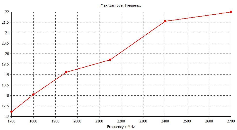

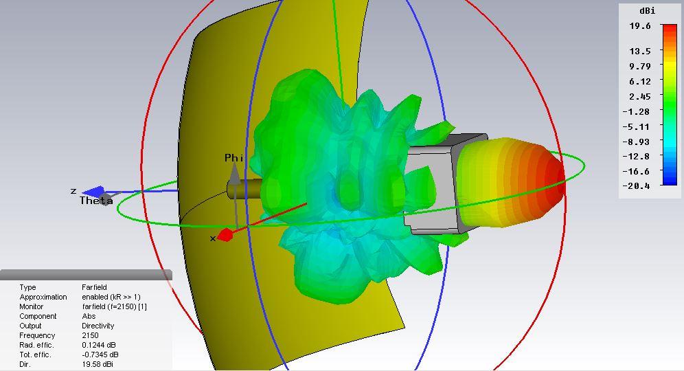

      Посчитал, вчерне, облучатель в прямофокусе. Для себя сделал вывод: окромя геморроя, никакой пользы!
      1. Решетку надо дорабатывать (обтягивать сеткой).
      2. Облучатель надо серьезно переделывать, после чего он будет годиться только для ММДС.
      3. Считать надо ТОЛЬКО с параболой, иначе все характеристики уплывают.
      4. Выигрыша по габаритам, по сравнению с офсетом практически нет.
      Нажмите на изображение для увеличения.  Название:	Dish.JPG Просмотров:	0 Размер:	62.3 Кб ID:	319806Нажмите на изображение для увеличения.  Название:	DishGain.JPG Просмотров:	0 Размер:	72.6 Кб ID:	319805

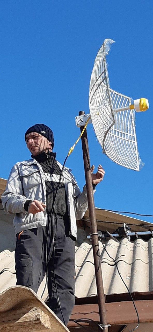

                Нифигга-с-сээ..почти двадцатник вытаскивает.....и это не стоит того? Рафферти протиф! ради нескоких дб сетка и понадобится. Как раз такая ситуевина сегодня и сложилась..нахватало чуть--чутьь...малюсень-малюсенько.. И вот с такой бандурой стало устойчиво. А то, не заработали бы стольник.
                Не знаю почему, но и с одним кабелем работает мимо...втыкаем второй - даже скорость падает нескока. Да базы 9км, и еще холм 25м есть. Даешь сетку!
                а вообщето, эта контсрукция могла бы побольше выдать - мои ожидания были такие. Думаю усиление стало не более больше 7дб чем квадрат. Но эти 7дб решили вопрос. вот ради чего сетка эта...и ваша тоже, Водкаман.
                  Это очень условный «двадцатник». Во-первых, антенна не согласована; во-вторых, в модели тарелка сплошная (не сетка); в-третьих, с обычной офсеткой, результат будет лучше и предсказуемей. Остается только ветровая нагрузка, но сетка тоже будет давать сопротивление, меньше, но все же.
                    С обычной сеткой останется около 18 дБи! Если надставить мелкой, будет близко к расчётному.
                      То есть, усиление самого облучателя не играет роли?
                        Играет. В общем, в принципе... Но речь то идёт конкретно о зеркале, металл/сетка! И в данном случае, он ни при чём.
                        Если ты считаешь сплошную параболу и у тебя получается 20 дБ, то с такой же параболой(и облучем) из сетки с ячейкой более 10 мм, останется около 18 дБ. Может на пару десятых больше...
