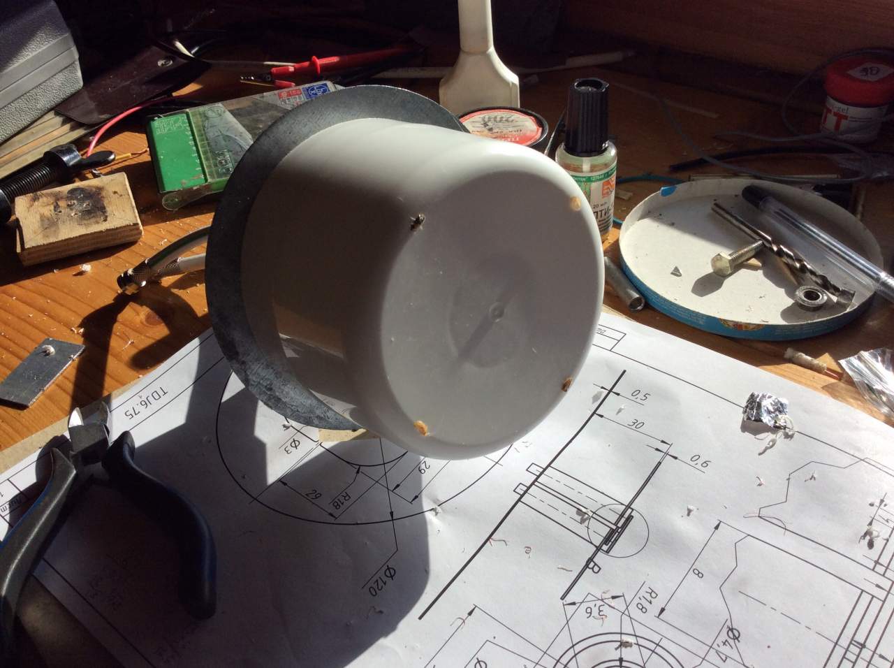

Что учитывать? Jomy, ты же открыл мой CST File, там все понятно про запитку. У Uve упрощенный вариант запитки, я долго с ним игрался, пока не нашел другой способ. Мне он нравится больше; клемы одинаковые, зазор одинаковый, отличается только высота, которая устанавливается шайбами (дистансерами) с достаточной точностью (приведенной к толщине основного материала - оцинковка 0.6 мм).Сообщение от jomy Посмотреть сообщениеэто учитывать,,,Последний раз редактировалось Vodkaman; 24.08.2015, 23:39.
Продолжается сборка. Замучался я паять, в одном месте спаяешь, в другом распаяется. Аллюминевая скобка помогла спаять шайбочки-дистансеры. Самое трудное было припаять оплетку внутри трубок, диэлектрик плавится. Пришлось напаять сначала поясок из латуни, а потом впаять в конструкцию. Прозвонил, контакт хороший. Осталось колпак приделать и пигтейлы/трансформаторы сварганить.
Пытаюсь сделать трансформаторы 75/50 Ом. Нашел вот такую статью: http://ra6foo.qrz.ru/transfor.html
Из нее подчерпнул, что если делать транс в 1/4 длины волны, то широкополосность будет 35%, если кратно четверти волны то широкополосность практически отсутствует (6-10%). Пробовал смоделировать, но видимо что-то не так делаю, получается хрень какая-то. В итоге я завис и непонимаю, куда двигаться. Помогите советом.
