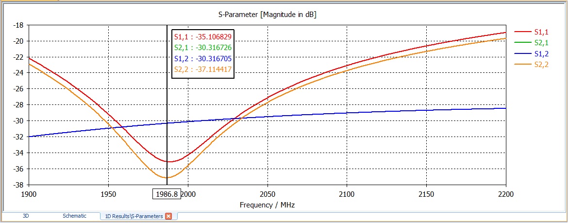

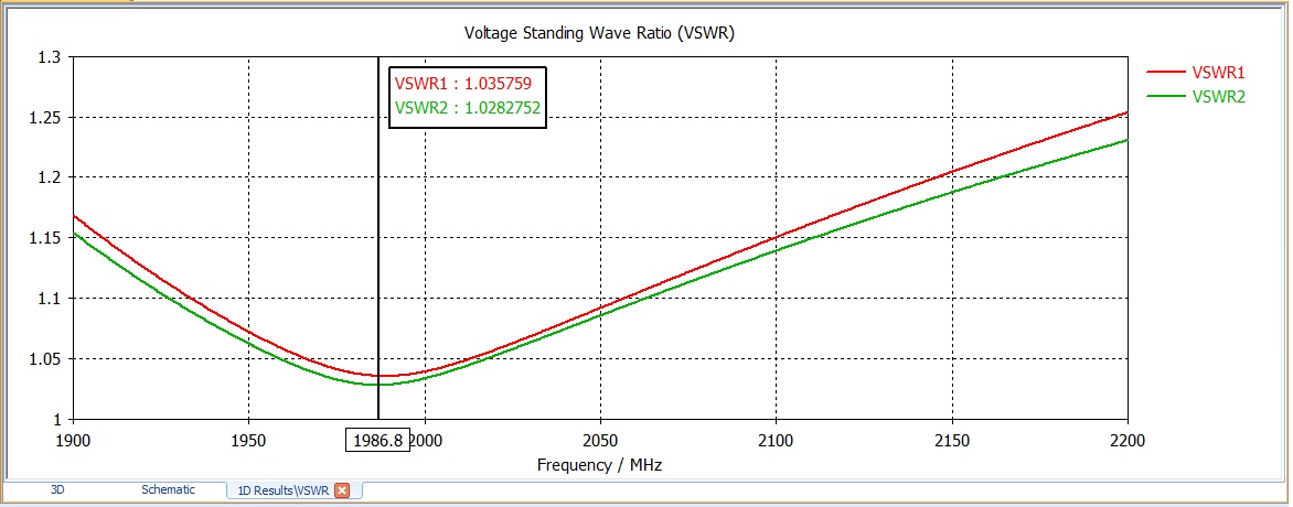

Сделал модель, нагрузил по концам сопротивлением 50Ом, на торце разъема назначил волновой порт, получил график импеданса. Иммитацию кабеля подогнал под 75Ом, длиной 3/4 лямбда, разъем - иммитация F-разъема отпиленного от делителя (60Ом). В моем понимании все работает, но может я ошибаюсь?
Спойлер (+/-) (Делитель)
