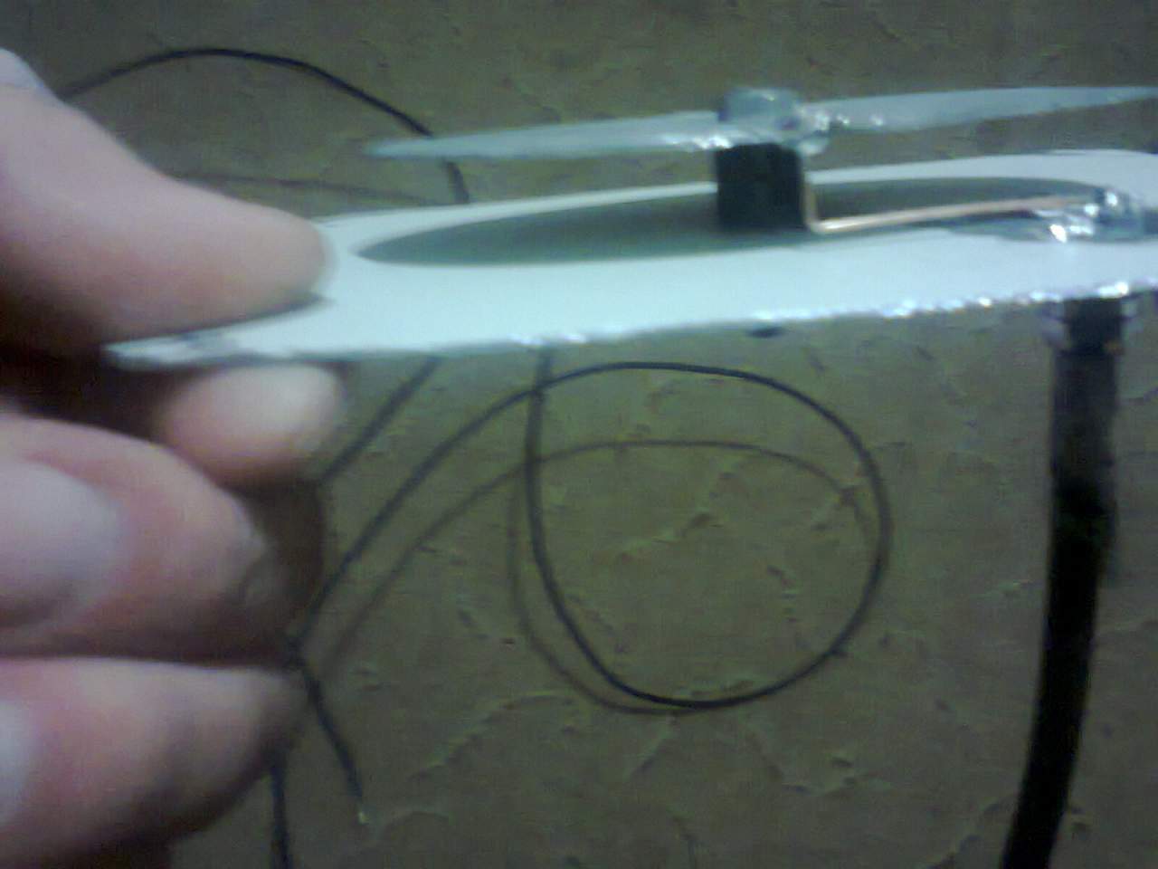

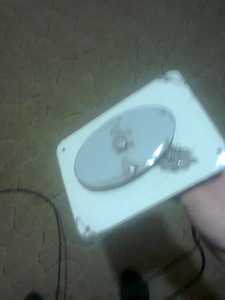

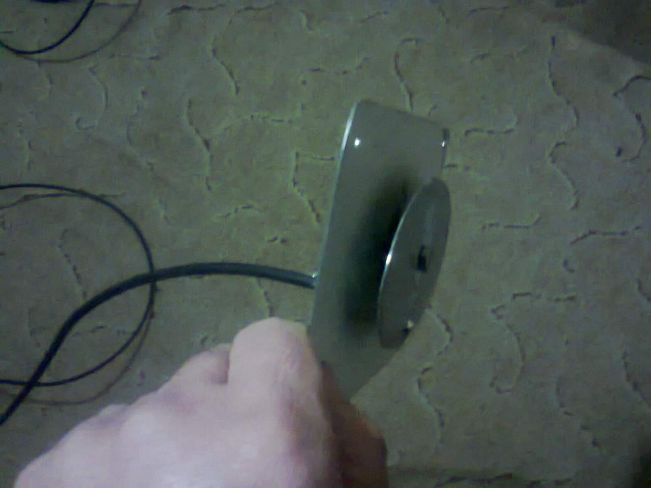

 Ну я скажем так с коленки собрал, материал крышка от системного блока, две гайки на 8 (вместо втулки ), болт на 6 с гайкой, и кусок проволки с кабеля от тв, конекторы от делителя тв. Спасибо пользователю Vodkaman за помощь. Подключил дома просто для проверки, при сканировании видит 3 оператора хотя раньше сигнал был только с одного. Испытания в фокусе спутниковой антенны показали что бьет прилично так как вижу Utel и еще пару ненаших операторов :download:. Надо корпус сделать да установить все нормально чтобы сделать замеры скорости. Извините за качество фото
 Сделай фотку запитки покрупнее(без теней).Сообщение от alex444 Посмотреть сообщениеНу я скажем так с коленки собрал, материал крышка от системного блока, две гайки на 8 (вместо втулки ), болт на 6 с гайкой, и кусок проволки с кабеля от тв, конекторы от делителя тв. Спасибо пользователю Vodkaman за помощь. Подключил дома просто для проверки, при сканировании видит 3 оператора хотя раньше сигнал был только с одного. Испытания в фокусе спутниковой антенны показали что бьет прилично так как вижу Utel и еще пару ненаших операторов :download:. Надо корпус сделать да установить все нормально чтобы сделать замеры скорости. Извините за качество фото

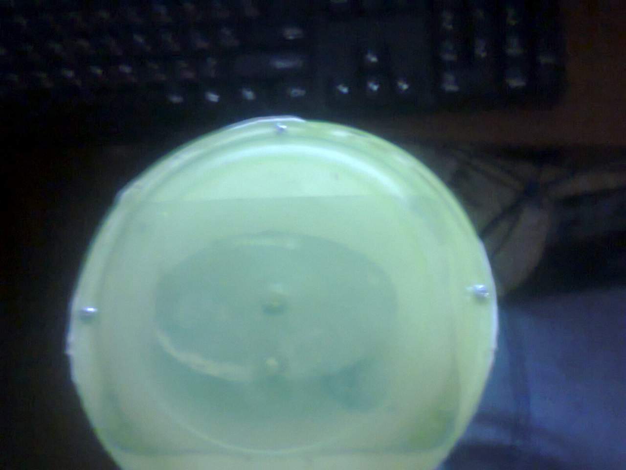

 Ну я ненашел ничего подходящего, и просто решил согнуть, и вообще то что я сделал скорей всего нормально работать небудет сделано неточно и тем более раз говорят что из за этого эелемента надо все пересчитывать. С корпусом ничего подобрать неудалось взял тарелку да прикрутил :haha:Сообщение от Vodkaman Посмотреть сообщениеЯ так понял, про прволоку ты так и сделал, взял да и согнул???

 Позже если незаработает разберу и сфоткаюСообщение от Aleks07111971 Посмотреть сообщениеСделай фотку запитки покрупнее(без теней).
 Хочу обратить внимание антеннолюбителей на то, что мой вариант антенны посчитан под конкретную крышку от распаячной коробки 150Х110!!!
 Если вы решили делать без этой крышки, берите изначальные размеры UVE с первой страницы!!!
 Если вам пофигу на результаты, то можете гнуть, красить, пескоструить... Только потом, не удивляйтесь...

 А почему и нет?Сообщение от alex444 Посмотреть сообщениеНемогу настроить на своего оператора придется антенну ставить выше, зато повернув в другую сторону вот
 [ATTACH=CONFIG]18967[/ATTACH]
 Я нетак близко к границе живу, как такое возможно ??
