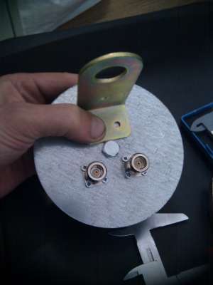

У меня вопрос Водкамэну))) Как крепится пластиковый переходник на рефлекторе, поясните если не сложно, чтоб не придумывать велосипед, так сказать более простой метод и практичный.

Я вот так крепил:Сообщение от Otto_Hofstetter Посмотреть сообщениеУ меня вопрос Водкамэну))) Как крепится пластиковый переходник на рефлекторе, поясните если не сложно, чтоб не придумывать велосипед, так сказать более простой метод и практичный.
Именно так, как закреплено у Виталия. На чертеже этого нет, признаю.Сообщение от Otto_Hofstetter Посмотреть сообщениеУ меня вопрос Водкамэну))) Как крепится пластиковый переходник на рефлекторе, поясните если не сложно, чтоб не придумывать велосипед, так сказать более простой метод и практичный.
